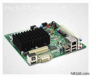

谢谢回覆、我重播数字音源 24/192 就已经太高了,一般 wav 就 ok,除格式我认为录音本身更重要。
我只有一般的解码,proceed pdp3 和 chord dac 64II
我看上这片板子商家说是 INTEL 原厂的,但没 VGA 口如何接显示器?你看可用吗?或是有更好的选择请介绍。
好像 atom d2700 没 XP 的驱动!我都用 XP 。

这个主板有视频接口,不过不是VGA而是DVI接口,白色那个就是

你好:推荐atom d2700主要是考虑其性能提升很大且支持1080p高清视频,没注意其驱动还不完善,只支持win 7/32。大致知道你要的配置了。pc hifi纯属个人爱好,避免是非短信告知。
