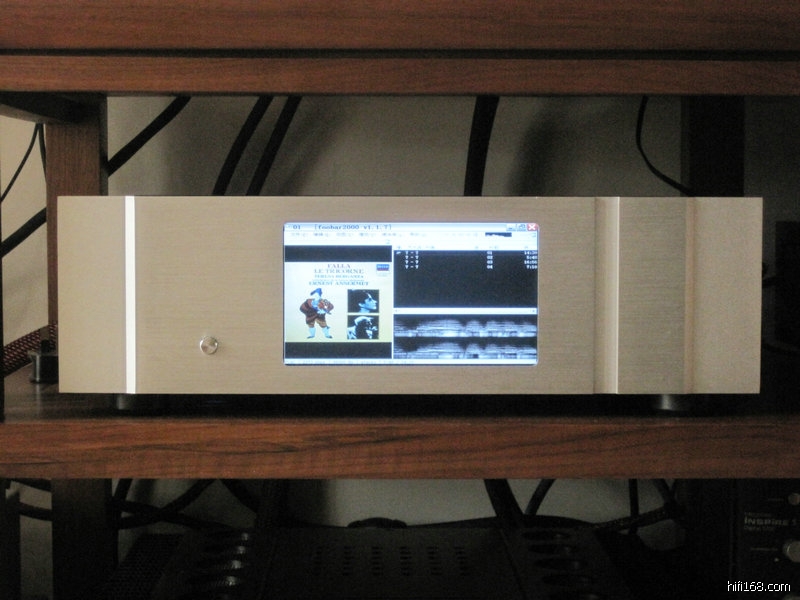

效果非常满意,各方面完全超越CD机,播放高采样率音频文件简直就是飞跃。证明了我设计思路是正确的。可能发烧的人都追求完美。经过一个月的努力,一款完美的播放器诞生了!
保留上一款播放器的优点:静音;操控方便;兼容性优越。
改进了:
        1.外观:简洁时尚。

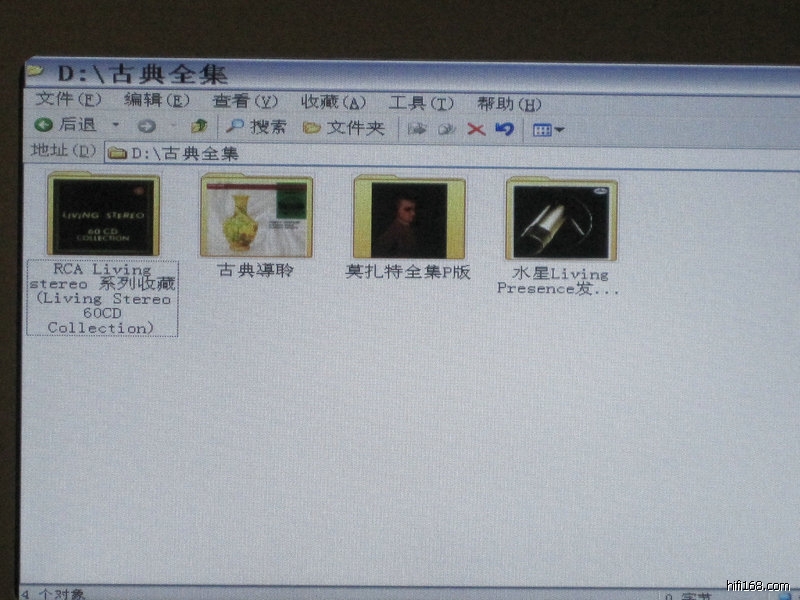

        2.加大硬盘容量:播放全集类、高采样率文件更方便,手指一点就OK.不用总拷贝了。
        3.进一步降低功耗:选用更节能的主板。整体功耗控制在20W以内。
       4.取消录音功能;

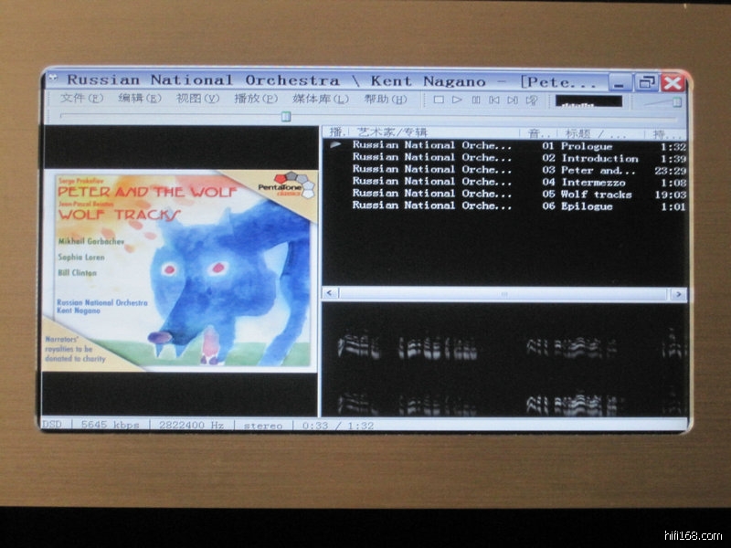

        5.软件方面增加SACD插件:可直接播放SACD文件。
升级了播放器,系统也升级!

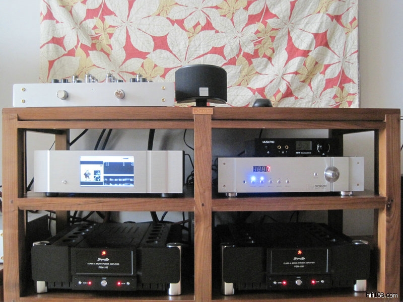

新购MD30解码器,声雅全平衡单声道后级功放。
呵呵 不错吧!来欣赏黑胶安塞美的三角帽。

请问老兄,您的播放器到解码器数字传送是用同轴还是USB?
问了您几回了,我很想知道。谢谢!
顶楼主,疯狂的作品!
回复 2# Lilybaba 的帖子
呵呵 usb的
玩的是乐趣 享受的是音乐。
LZ的主机用的是ATOM还是APU?能流畅播放SACD镜像文件吗?
请详细介绍下。解码器是不是集成在里面的
呵呵,原来如此。
不错,顶一顶!
前 级:G&W T-6S收藏版
后 级:G&W TW-A100订制版
音 箱: Dynaudio Contour S3.4
也望楼主详细介绍下,我等也好学习一下。
回复 5# woow 的帖子
atom 425  播放任何格式文件都没问题
玩的是乐趣 享受的是音乐。
