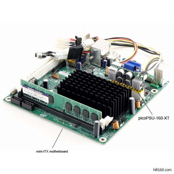

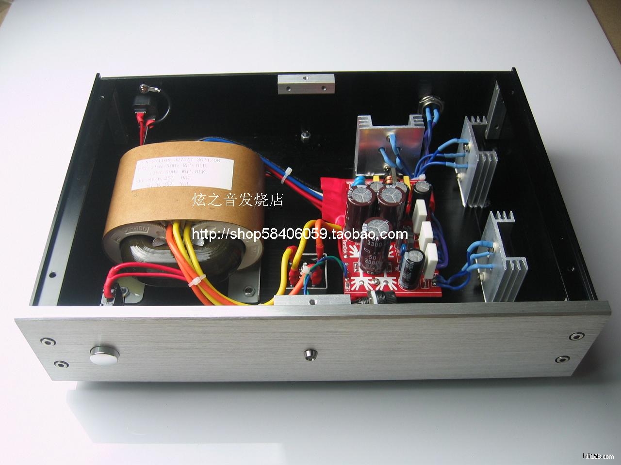

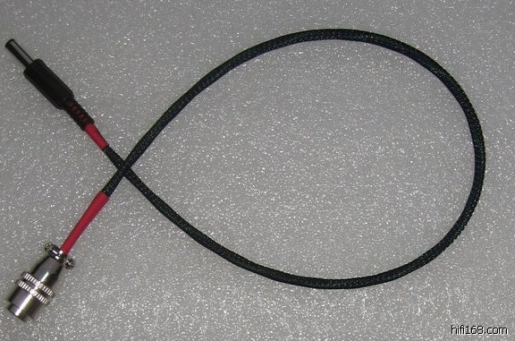

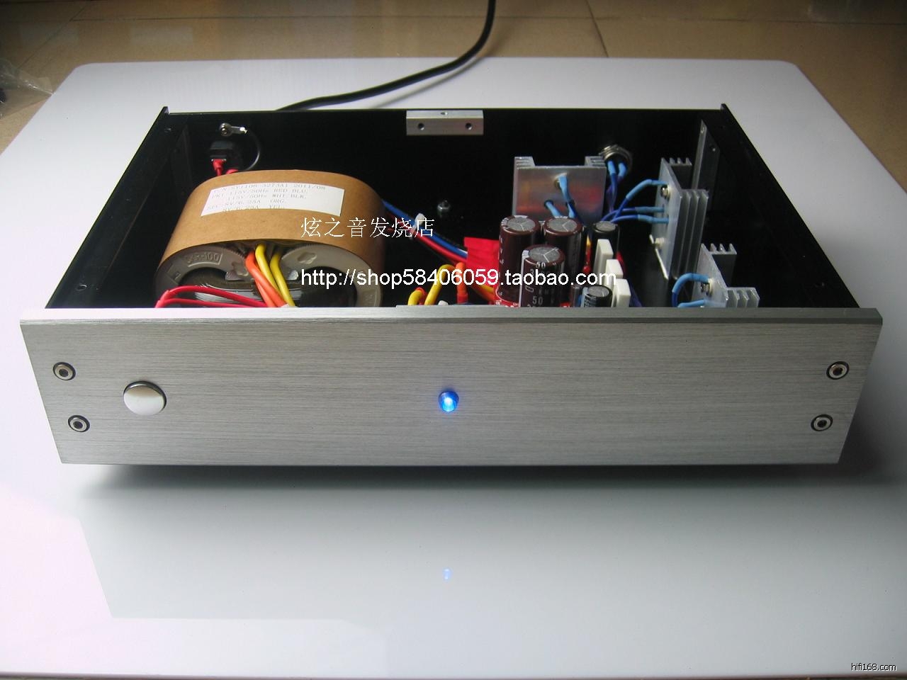

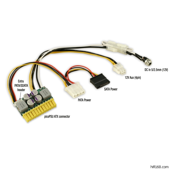

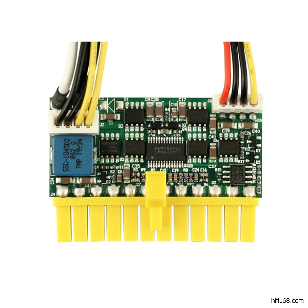

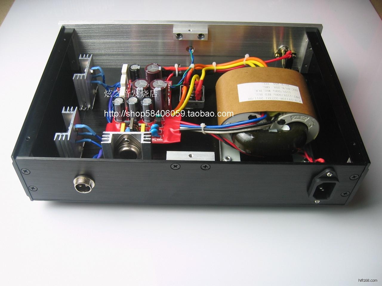

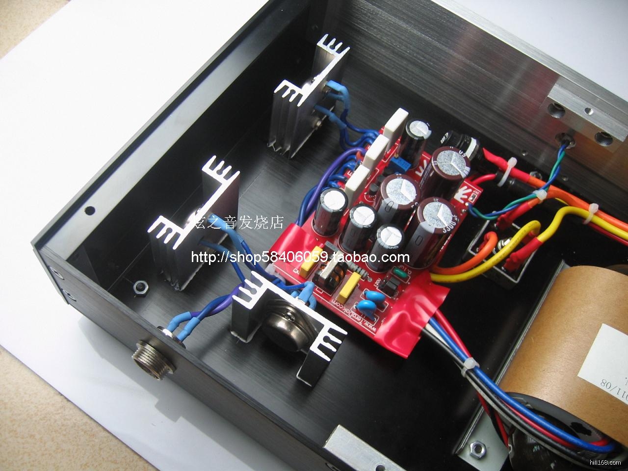

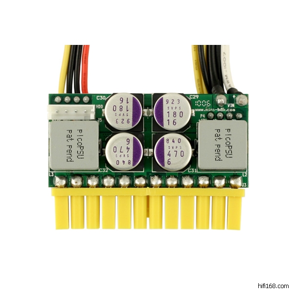

最近有玩主板的香港烧友通过 PICOPSU-160-XT 转接卡来连接少帅12V6.25A或者12V10A线性电源,效果提升明显!!!
这个香港烧友还说要玩12V15A的线性电源试试效果, 兄也可以试试!!!
线性电源:

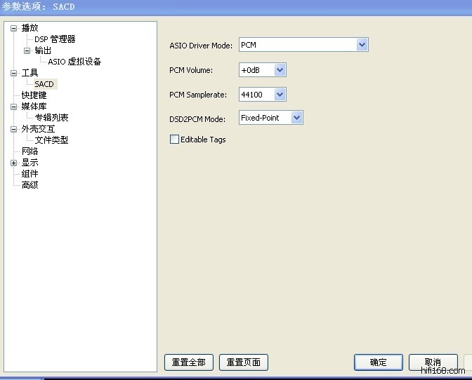

下载了一个sacd iso文件分析了一下,我的系统也不能流畅播放。研究一下sacd iso镜像大都是DST编码文件,DST是DSD的无损压缩格式,目的增加sacd光盘容量。foobar2000 sacd插件。播放sacd镜像文件时先将DST解压缩成DSD格式,再将DSD编码装换成PCM编码输出。数据处理量巨大所以一般CPU不能应付,所以不能流畅播放。目前看来应该是foobar2000 sacd插件还不够完备造成的。
那如何解决呢?提供一个途径供大家参考。
用scarletbook软件从sacd iso提取出DSDIFF文件(.dff格式)。foobar2000可直接播放。
还可以用AudioGate软件将DSDIFF文件进一步转为wav,flac等无损格式播放。

PICOPSU-160-XT 转接卡
请问这个东西哪里有?
34#
回复 33# 龙的传人 的帖子
淘宝上有。

用foo_input_sacd-0.3.9这个插件播放sacd  iso好像流畅很多,楼主不妨试试

由于编码不一样,理论上肯定有损失。不过转成24 192采样PCM格式已经听不出区别了。现在FOOBAR2000 SACD插件就是将DSD转成PCM输出的。下面就是foobar sacd 0.3.9插件设置截图。
这可能是目前解码器不识别DSD的折中选择吧。

老兄勿急,我正按CopperColour2010的提示研究线性电源呢。已经订元件,准备测试一下,看看有什么变化。

已经试过了。确实流畅一些,目前只能盼望新的插件对CPU的占用会越来越低
