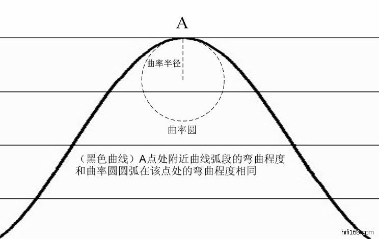

有前面比例关系的印象后,下面再来看看,粗的针头如何进入坑纹的。
先了解一下曲率,通俗的讲就是曲线弯曲的程度,通常用曲率圆表示。曲线上某点附近的弯曲的程度和该处的一段圆弧弯曲的程度相同,该圆弧所在的圆叫曲率圆,它的半径叫曲率半径。简单的图示如下。

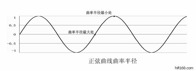

正弦信号坑纹表面曲线的曲率半径特点如下图:

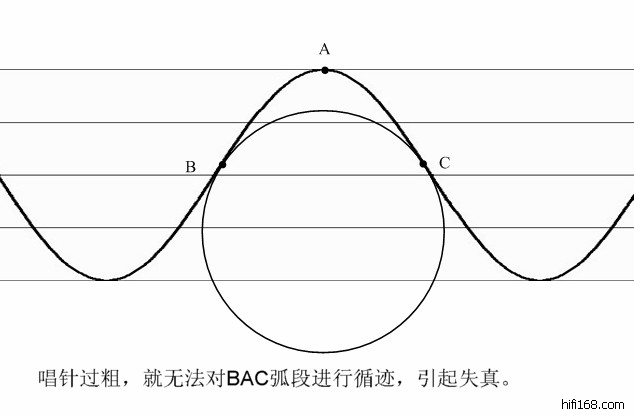

显然,要唱针能沿着正弦曲线完整的循迹,它针尖的半径(不严格的说法)只能等于或小于正弦曲线的最小曲率半径。否则会出现下面的情况,从B点直接跳到C点,漏掉了BAC这一段曲线,从而引起失真。

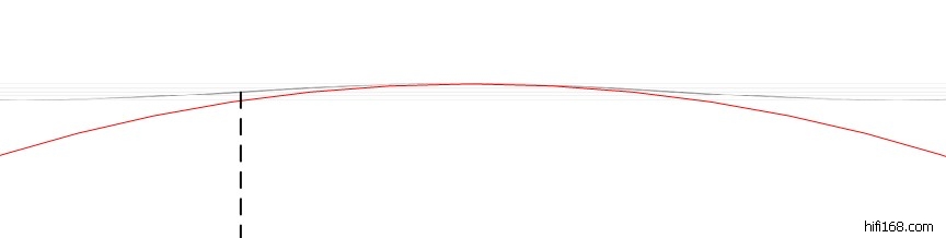

正弦信号坑纹表面曲线的曲率半径可以有有关的数学公式算出,此处按下不表了。根据前面估算出的数据,画出示意图,并放大局部。从图中可看出,18微米的针已经能进入正弦曲线的最小曲率半径处循迹。

笑话,这是45KHz的曲率情况还是20KHz的曲率情况?你不是要证明18um的针尖可以完美读取45KHz的信息坑纹吗?怎么连最小曲率半径都不给出呢?不着边际的东西还有必要浪费时间吗??水泥路面不是都有防滑槽吗?证明汽车轮胎能完美“读取”水泥路面的防滑槽,大家就能明白半径大得多的针尖可以完美读取坑纹小得多的45KHz信息了,道理大同小异。来!!试试看!!哈哈!!!!
