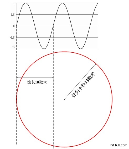

那你先来,给大家说说,半径18微米的针是如何读出波长为10微米的信号的。

我很久以前见过他,是在直通车上,在这里我终于(等到)又见他了:GTR!

现在回到原图。类似这个图(更为常见的,应该是中山张的那些图),在一些书籍杂志上不难看到。这些图对于理解唱针粗细对高频坑纹循迹的影响是比较直观。不过这些图有个问题,那就是坑纹幅度和唱针的比例太夸张了。高频坑纹的比例过大,这样就很容易造成误解:认为针尖直径大于(或相当于)坑纹的波长时,唱针就不能很好循迹了。

540#
