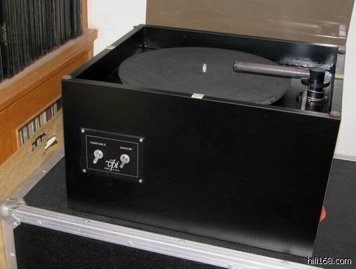

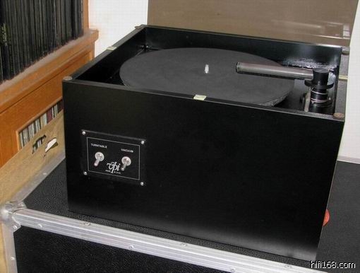

LP唱片保养问题
LP唱片保养问题我想在这帖里同大家聊聊这话题,要保养就必须知到唱片的天敌:1、唱片产生积垢傲(音)菌的,这是在唱片胶质上生长菌在唱片沟槽上,会严重地影响播放声音质量,还会引起跳线,而没法正常播放,甚至损坏唱片。2、唱片灰尘,大家知到空气中灰尘无处不在,空气中的灰尘落在唱片上,会影响播放,如在唱片的时间长久了,空气潮湿又会积成傲菌,损伤唱片。3、唱片的静电,如唱有静电时,在播放中,也会有"杂声","抄豆声",常见在南方冬天多会出现,这问题北方会严重点。4、唱片的存放方法,这很重要,如果处理不当,唱片会"抄油鱼"变型了,甚至无法播放使用。我先讲着这4点,大家补充,共同提高玩好黑胶唱片。
我的保养方法:针对以上唱片的天敌采取方法:1、用(美国vpi)洗碟机对刚买入的每一只唱片先清洗一遍,最好是全碟播放一次后,这也可检查该碟的状态,做到心中有数,再重新清洗一次,然后再全新的内袋装好入套,如全新的唱片可装回原内袋。2、唱片的洗碟水,可原支购买如(美国vpi),但价格较高,也可自己调配,我是自配的,关于配方大家可试调,交流一下。3、除静电,在南方你可常备一把,真能除静电的静电一扫(84年买的荷兰飞利莆),我认为最好选用接有地线的为好,能除麈又静除静电,在播放前后名扫一次。4、唱片的存放,室内常温、通风、清洁,记得入柜竖直摆放保存。供大家聊聊。

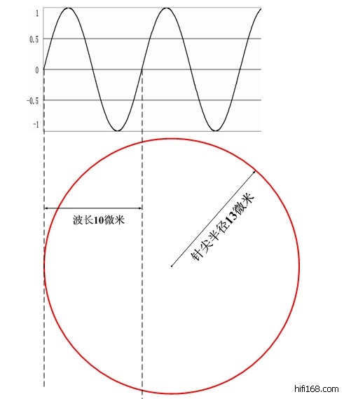

还有个问题常常被人们提到的是:多细的针尖才能读取声槽里的高频信号。
一般的说法是:当针尖大于坑纹的波长时,就不能读取了,如下图所示。从图中明显可知,针尖确定是不能进入坑纹里面的。
图中是20千赫兹的正弦信号刻在内圈线速度为20厘米/秒处的波长,只有10微米,但圆锥形唱针的半径有13微米。
实例有天龙DL-103R动圈头,圆锥形针尖半径为16.5微米。但它标出的频率高端,高达45千赫兹。
