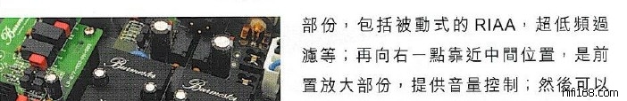

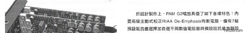

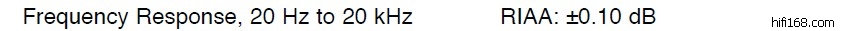

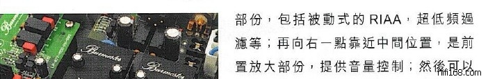

1、只要是一台真材实料的唱放,2、对客户和消费者负责任的生产厂家和代理商都会公布自己产品的RIAA状况,如以下这几台唱放。至于达到几级的就请问代理商或厂家了。
AudioNet PAM G2清楚是两级主动式RIAA。(2011/6/28 7:45:20 上传)
柏林之星100,被动式RIAA。(2011/6/28 7:48:35 上传)
Boulder 2008,更可在面板上选RIAA了。(2011/6/28 7:51:42 上传)
Boulder 1008,可在面板上选RIAA。(2011/6/28 7:56:25 上传)

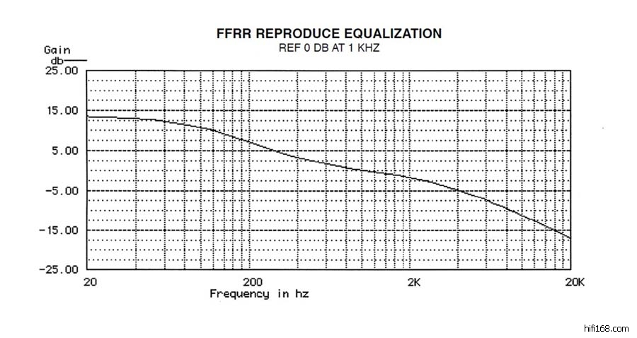

回复 167# sm163 的帖子

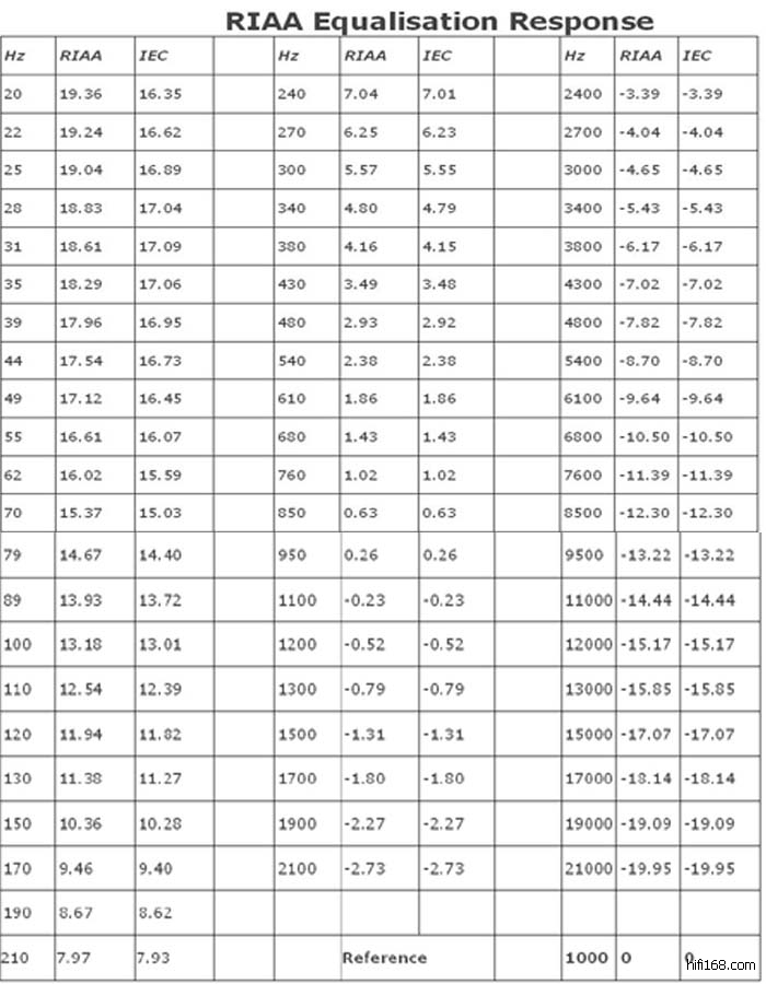

是频率响应。

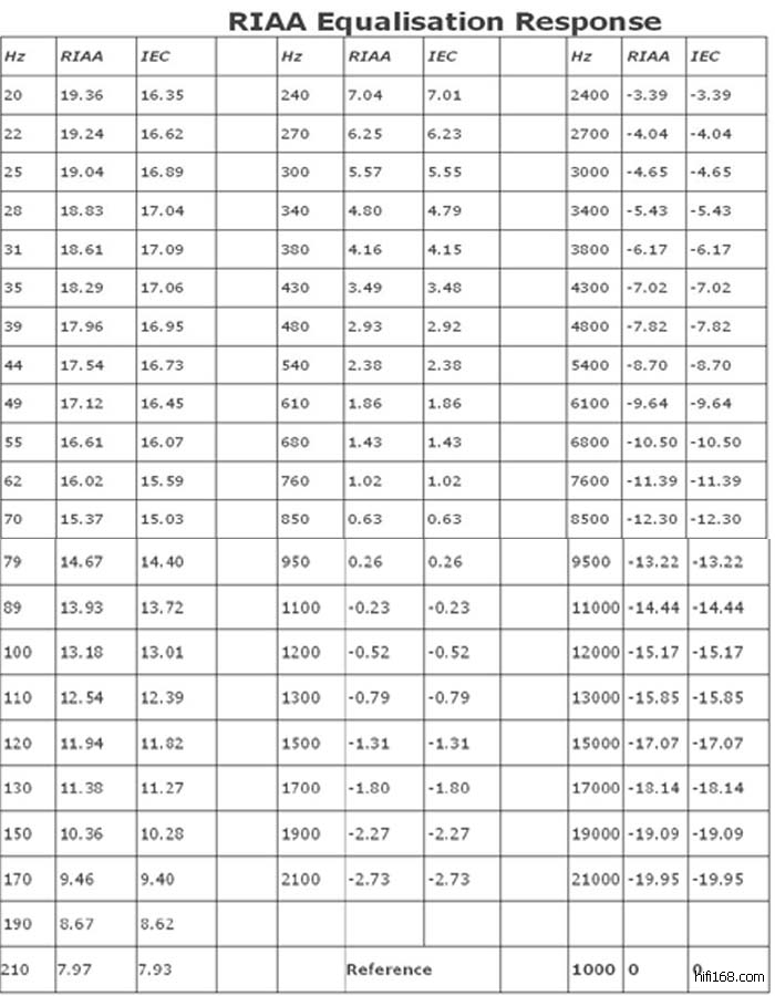

jpg(2011/6/28 8:12:02 上传)
最后编辑中山张 最后编辑于 2011-06-28 08:16:07

回复 176# 时光车间 的帖子

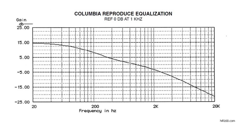

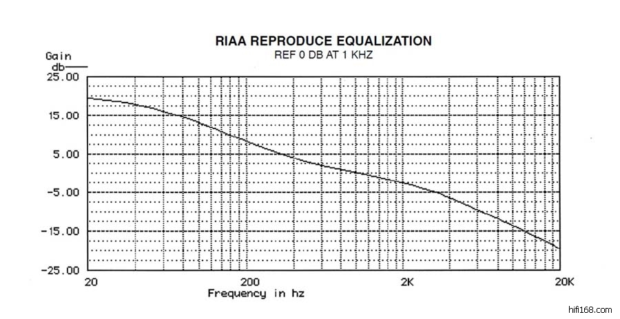

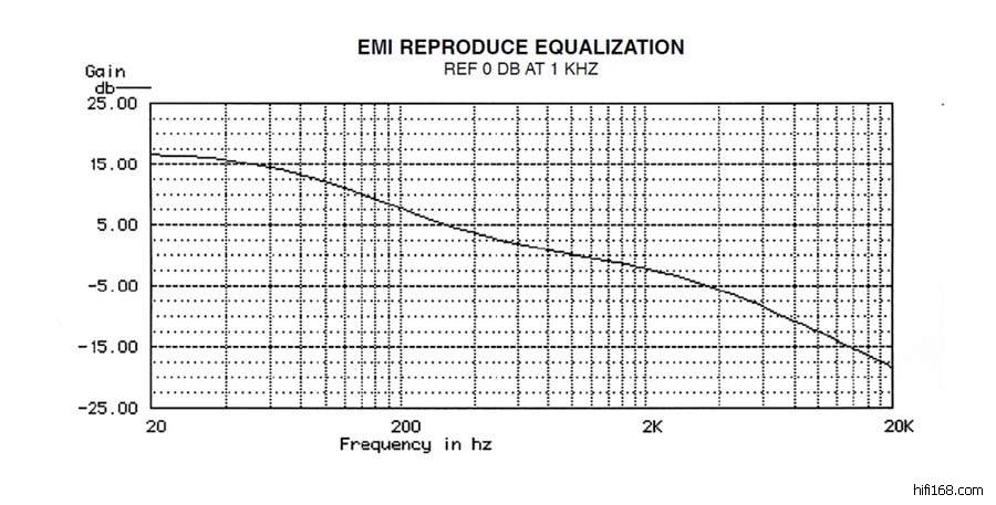

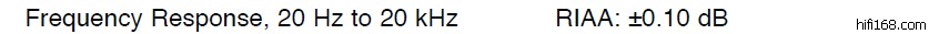

时光兄说得没错,唱放本应就要有RIAA均衡网络。但现在有些唱放就把RIAA去掉。如有RIAA的唱放也要看它的水平去至什么程度。从以上几个表格就已经清楚看到不同标准的均衡网络的区别了。

    1、为何说RIAA是上世纪80年代才统一世界标准是有原因的,RIAA标准首次统一的确是1965年无难兄说得没错,但65年那次统一只是单美国唱片业,并不包括欧洲和其它国家;直至70年代末对此规范作了后续的补充后,这也促使后来各国各大厂商生产的唱头放大器普遍采用一致的等化曲线,自此唱头放大器被称为RIAA唱头放大器。
    2、分6级计算信号流,简单地说明一下原理:当源信号流通过第1级RIAA处理后,假设能还原原网络约60%的面貌;余下40%交由第2级RIAA再处理,假设第2级RIAA也还原上1级交下的网络面貌的60%,在此总体已还原了整个网络的84%,余下16%交由第3级RIAA继续还原,如此类推........直至第6级RIAA作最后还原处理;到第6级RIAA还原处理后的网络已经差不多与原录音时的曲线网络指数很接近了,这样的还原方式是最精确的,但可惜就是成本高。
    3、唱放能分清楚唱片品牌?这当然是无可能的。但当唱放内置主动式校正RIAA Emphasis系统的话就当然可以自动寻找合适的RIAA标准作还原网络曲线标准了。原理是:通过旁路电路采样源信号交由唱放内的高速计算机作计算分析后,得出一个最合理的RIAA标准值,再由唱放内的计算机控制运行机内的多组RIAA预设均衡标准中的最合适一种作最终还原模式。这样的唱放是最精确和最方便的;如果是没有这个系统,但唱放内置了多种RIAA标准的,就只可手动选择了。这样的唱放早已面世了。
    4、在唱放内的RIAA还原曲线功能,并不是什么神秘事情(以上已把RIAA的标准曲线和具体指标值上了图),也不是什么很高科技;只是有没有做进唱放里和做得怎么样而已。
