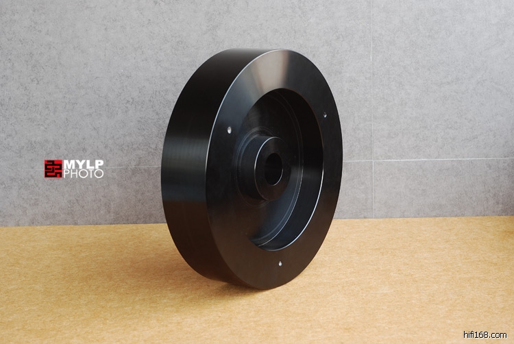

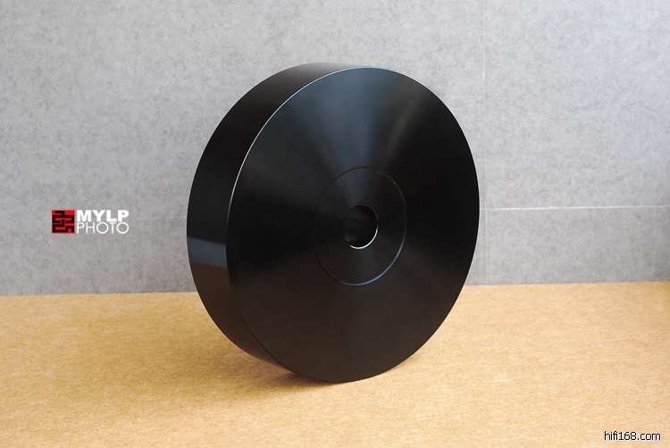

这是铝合金转盘。。
黑胶 • 摄影 • 茶——听觉、视觉、味觉盛宴
灰常厚重的一大块金属疙瘩。。

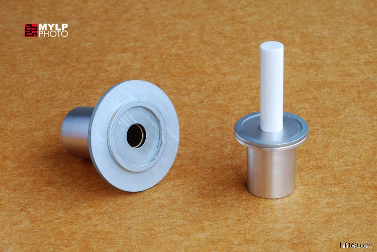

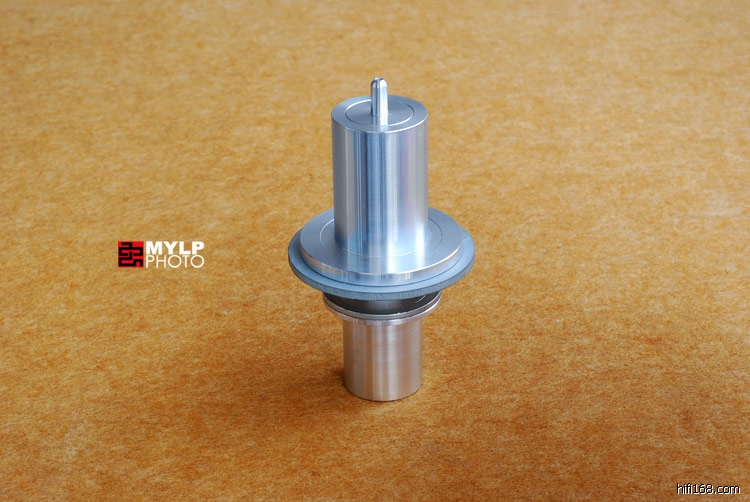

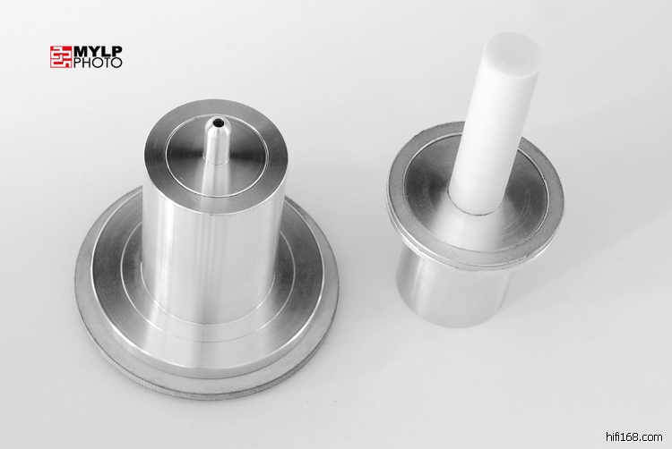

转盘的轴承。。
陶瓷轴芯,含油铜轴套,磁环悬浮。。
陶瓷轴芯和含油轴套的好处是不用添加润滑油,当然,加工精度要够好。。
