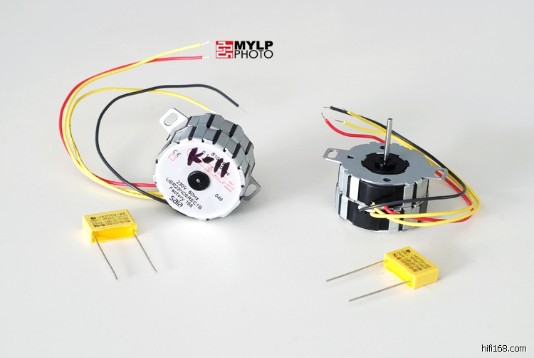

经过配对的瑞士SAIA精密电机。。

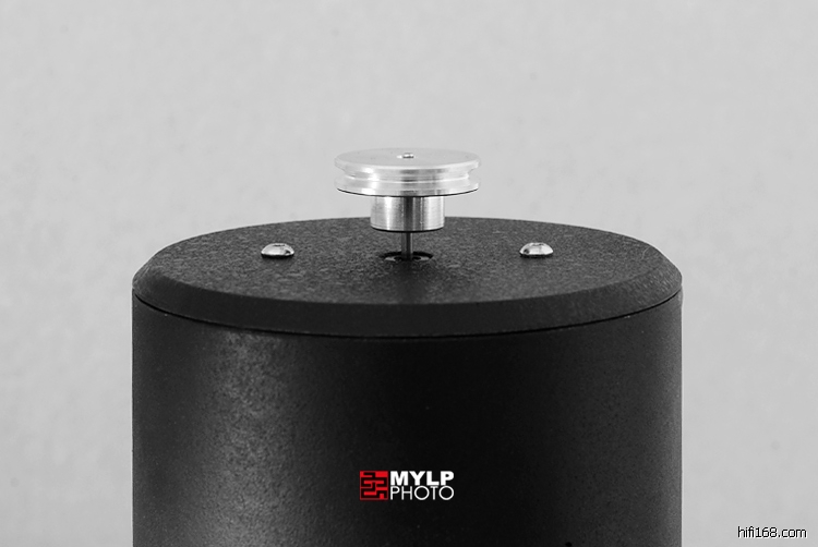

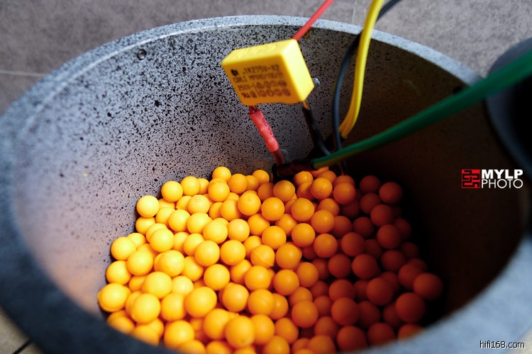

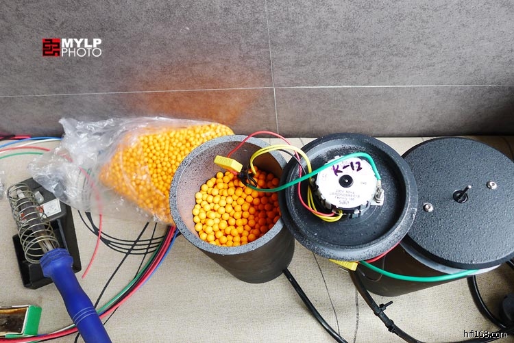

焊装电机。电机座比较高,所以要保证重量以求稳定,采用铸铁制成,内部再填充塑料珠来减少震动,还可增加底座的重量。。
黑胶 • 摄影 • 茶——听觉、视觉、味觉盛宴
36#
玩的就是心跳!狂顶
发烧新兵,CD尚未玩好,又开始折腾LP
37#
来张特写。。
38#
装上皮带轮。。
39#
安装完毕,拍张标准照存档。。

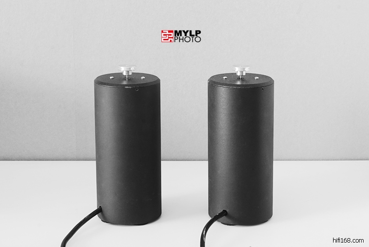

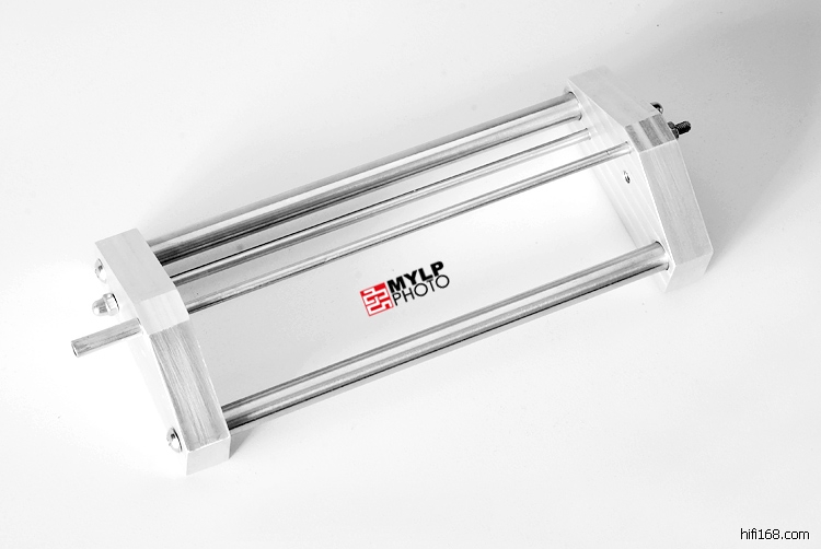

俺貌似订购了一只直线臂样。。。。。
