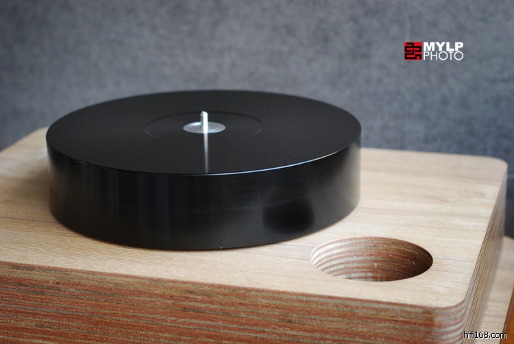

感觉转盘和轴承有点像 Amari(阿玛尼)的产品?楼主是否利用其成品自己再加工?
老兄眼明,正是阿玛尼加工的成品,用于LP300型号上的。

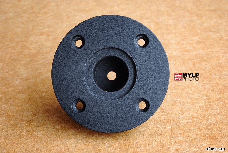

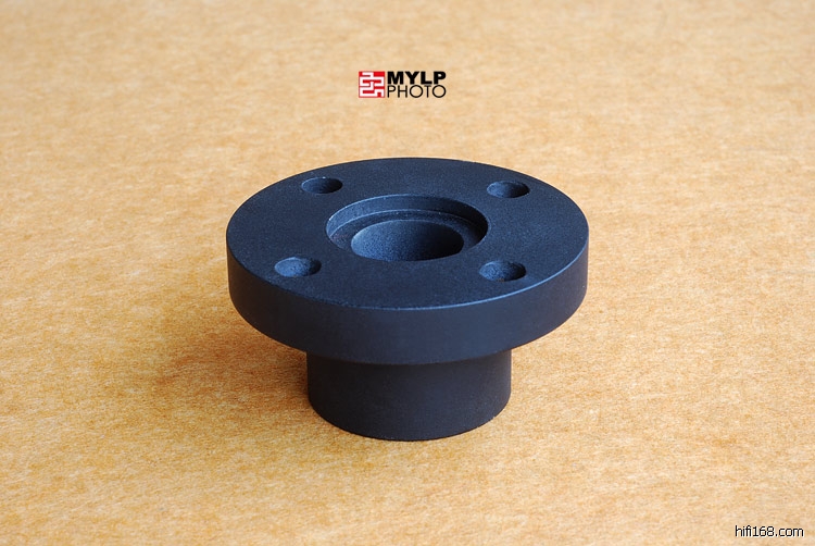

午休前再上几张图:
这块铁疙瘩是专门车制的,用来固定轴承。。
黑胶 • 摄影 • 茶——听觉、视觉、味觉盛宴
23#
因为转盘很重,轴承与底座的结合必须非常稳固,所以这块铁疙瘩也做得很厚重。。

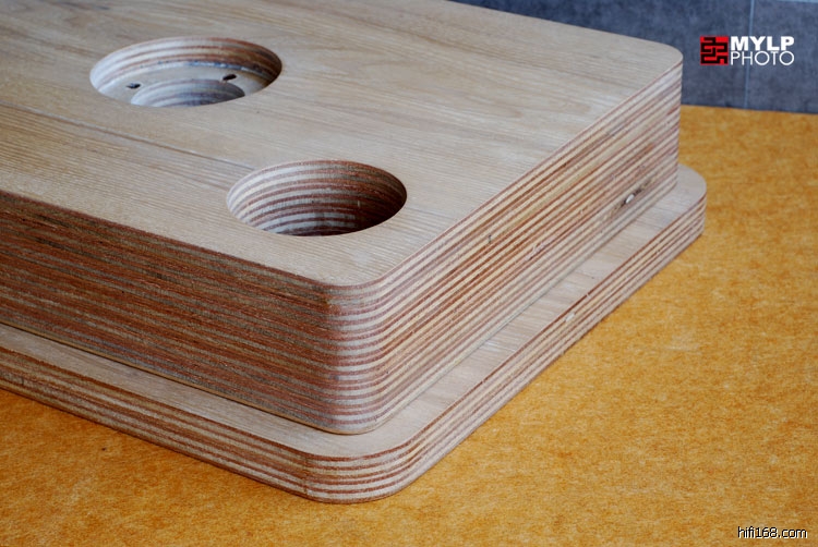

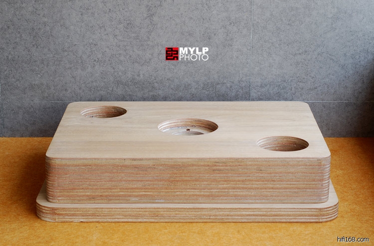

24#
这是唱机的底座。。
25#
我个人比较喜欢木头与金属的结合,所以底座采用了进口夹板层层粘合,取其天然纹理,只需在表面喷上清漆即可。整体也是灰常的重,我想应该可以为转盘提供一个良好的稳固的平台了。。
