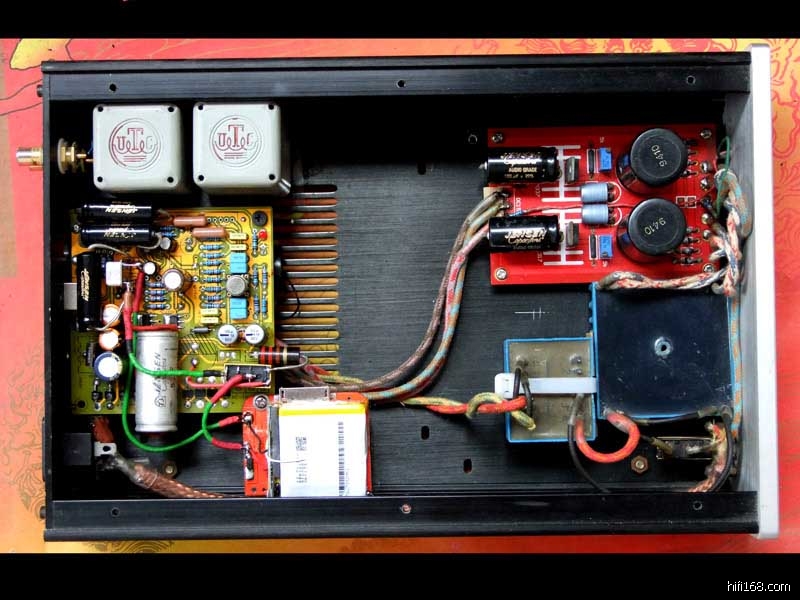

各位老朋友!小弟几年没发帖了,这里也是近期回归。讲起音响发烧真是往事不堪回首,有时间再细述。先讲一下现在时兴的玩法PC HIFI(或者叫电脑播放吧),两年前已对这方面很感兴趣,于是就DIY了一块PCM 1702 USB解码(声卡)器,做出来后左搞又右怎样也达不到自已的要求,尽管HIFI性很高,但始终音乐味不足。我那对ATC7真是半点情面也不给,听不下去只好放弃!
今年初,一朋友的解码器坏了叫我帮他修(二十多年焊机佬了),是什么牌子我忘了。好像是瑞士的一个音响品牌的旗舰级产品,那时二手价进二万多。修好后照例听听,就用我的专业声卡同轴输出接到解码器上,发觉音乐味很好,很轻松舒服,比我的专业声卡好听(那个德国的AW2也是精心打摩过的)。
听过好东西是回不了头的啊!于是上网搜寻DIY配件。找了一款佛山老乡的板子,拿了一套焊上听听先。

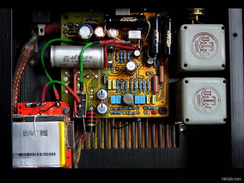

开声啦!没有半点惊喜,同样是分析力很好但没有音乐味,又干又硬!但底子还不错信噪比、分析力、细节还不错。只有从用料上做个大手术了!

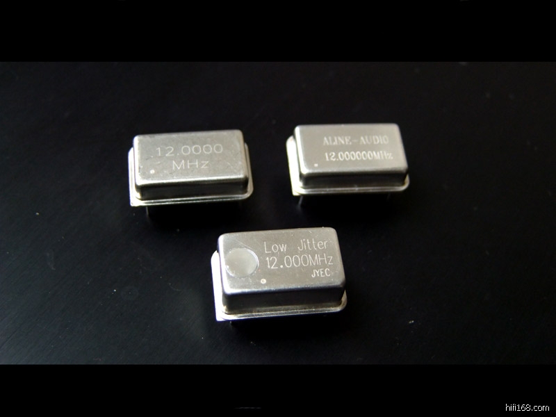

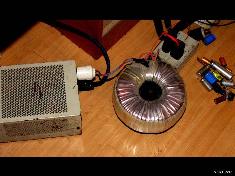

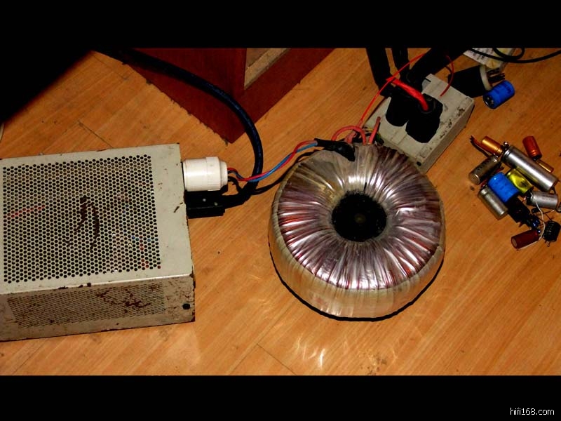

先改电源,电源是根本,玩音响玩的就是“电”,把我做做唱放电源板拆过来用上,再把板上的退耦电容换上战神、BG、TCC等顶级元件,其间对每一个元件认真校声,再把两脚晶换四脚,晶振独立电池供,为了音乐味更好些又加了一对UTC A20输出牛!自制西电USB线。经过近一个月的修改、校声,哈哈!终于可以听得下去了!至于听感就不表述了,那些术语无谓重复。先上图,过中乐趣和玩法慢谈!
四脚晶振(2011/4/17 20:17:41 上传)
整机(2011/4/17 20:27:49 上传)
PCM 2706+CS4398解码板(2011/4/17 20:32:45 上传)
系统电源箱和隔离牛(2011/4/17 20:32:45 上传)

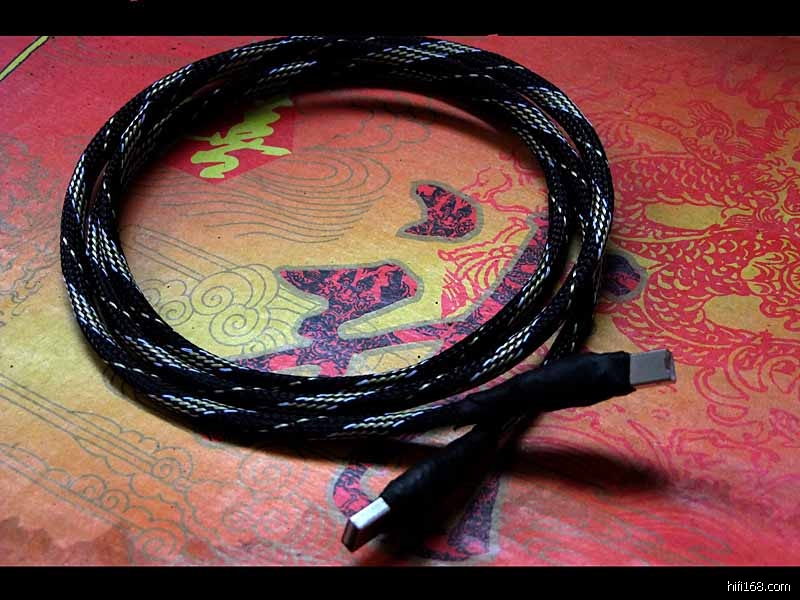

自制西电USB线(2011/4/17 20:49:39 上传)

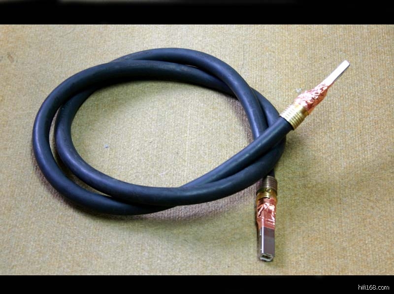

新做的卡达斯金参考USB线(2011/5/17 22:10:58 上传)

如何自制西电USB线?声音与平时的有什么不同?

原帖由 远去的村庄 于 2011-4-17 21:42:00 发表
其实制作过程很简单,找一些好声的西电纱包漆包线,分四股绞好,套上铜屏蔽网,按USB线接线定义焊上接头,再套上蛇网搞定!记得铜屏蔽网单边接地(壳),声音效果就要看线基的质素了,如果拿它与普通电脑城卖的二十三的所谓发烧线比简直就是另一个世界了!这条线是玩USB解码的必备良品,有机会用音乐丝带线基做估计会更好!
