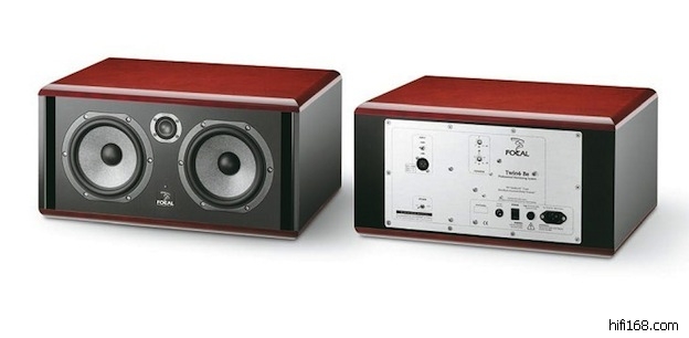

意淫一下:
jpg(2011/3/25 21:14:12 上传)
62#
什么时候有得听?
63#
总觉得这个音箱太小
