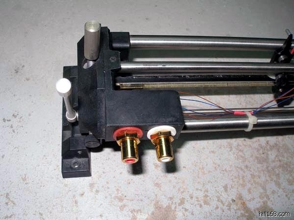

        线倒不难找,不过好插头难求啊!不过最难的还是阿杰那对"被上帝亲吻过的双手"。
        别插队,上帝亲吻过的手要先帮我更换唱臂线!
        什么时候会忘记过你啊!
        已经搞好了,并换上了CMC插座。

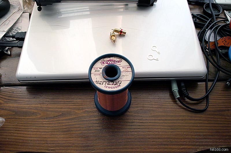

        上面两位大师勇气可嘉。只不过,这样弄是错的!!!唱臂非常好,臂线也算不赖;可惜在此并非1+1=2。对于这类唱臂而言,两位远未入门啊!
        我个人使用这种线摩改(就是不知道大家能否看得清?):
        直径实在太细,仅有0.05毫米;四根编在一起也才有0.2毫米粗细。也只有这样才能让此臂的轴承在其石英导轨上更为畅顺的运行!您们使用的臂线实在是太粗了,很难想象您们准备给唱头施加多少的针压,才能克服此线缆对滑车的固有牵引(由线缆材料自身应力所构成)?

线径太小,声太薄,细节丢失好多,已经改了很多,循迹没有问题。

是吗?
您的高论真是第一次听说。
    让我们先假设您的理论成立,也就是说所谓“声音薄、细节丢失好多”是因为线径太小所导致的。那请问唱头里的线圈用线,按照您的高论是否应该加粗?具体加粗的程度,也应满足您的主观听感所要求的声音厚、细节丰富的水平上来?
    恕我冒昧,您的“取向”与“方向”都有相当严重的问题呀!
