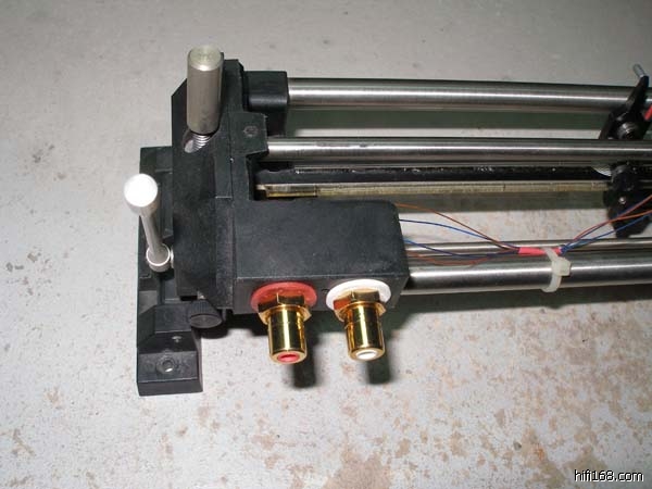

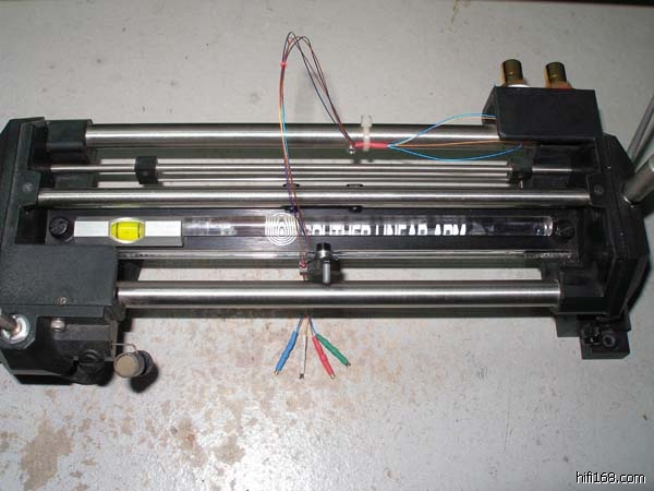

已经搞好了,并换上了CMC插座.
jpg(2011/3/24 20:15:18 上传)

请教杰大,这支直线臂不用接地线吗?如果要接,从哪里引线?
黑胶 • 摄影 • 茶——听觉、视觉、味觉盛宴
37#
他的地线是借了左声道的地.
38#
原帖由 阿杰 于 2011-3-24 20:26:00 发表
他的地线是借了左声道的地.
哦,明白了。

40#
你是指唱臂这端?
地线接在起落架的连杆,因为不接的话,手接触起落架时会有噪音.
