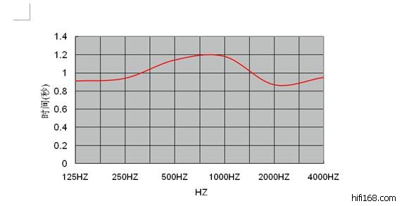

46#
房间处理前的混响和频率-声压曲线图,可以看出它们的“卡农”关系。
jpg(2011/3/12 9:05:30 上传)

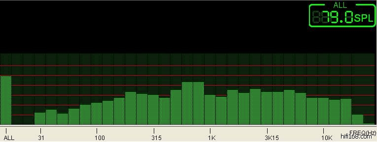

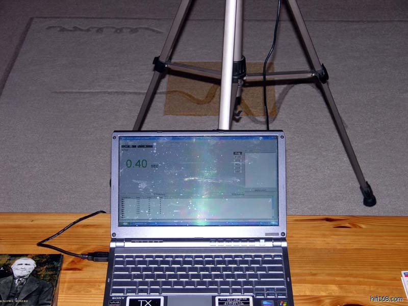

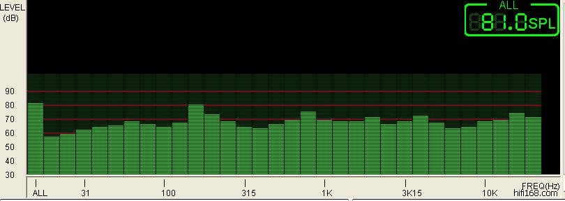

47#

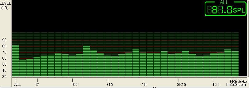

经过声学处理后的房间频率-声压曲线图、各频段混响时间测试图
改造后的房间09.7.7 测试频谱图.JPG (, 下载次数:0)
jpg(2011/3/12 9:09:35 上传)

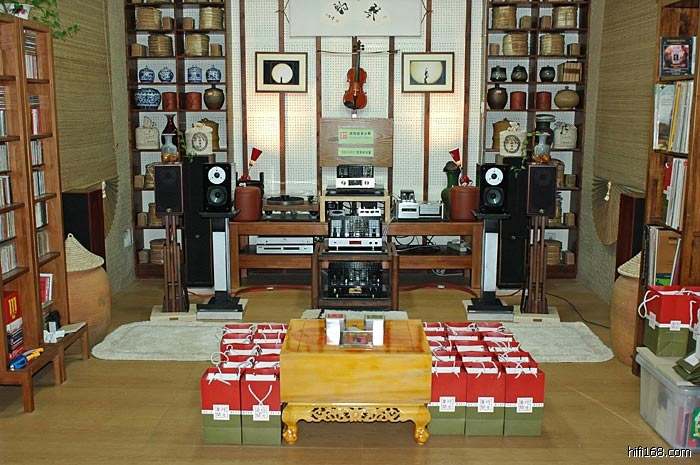

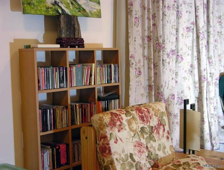

48#

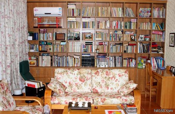

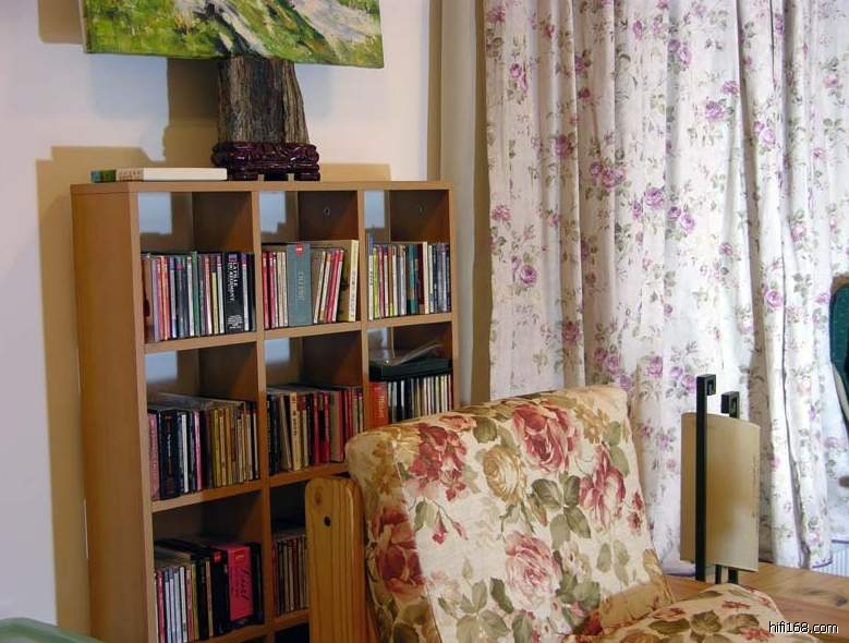

在下管见,听音室的声学装修必须兼顾声学目的、美学、实用性,在下以为:与其安装扩散板,是否不如安装些书架和唱片架?
jpg(2011/3/12 9:23:24 上传)

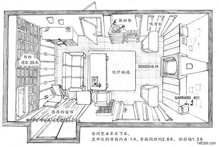

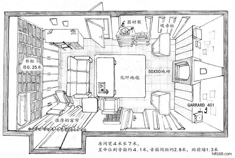

49#

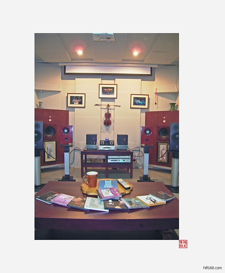

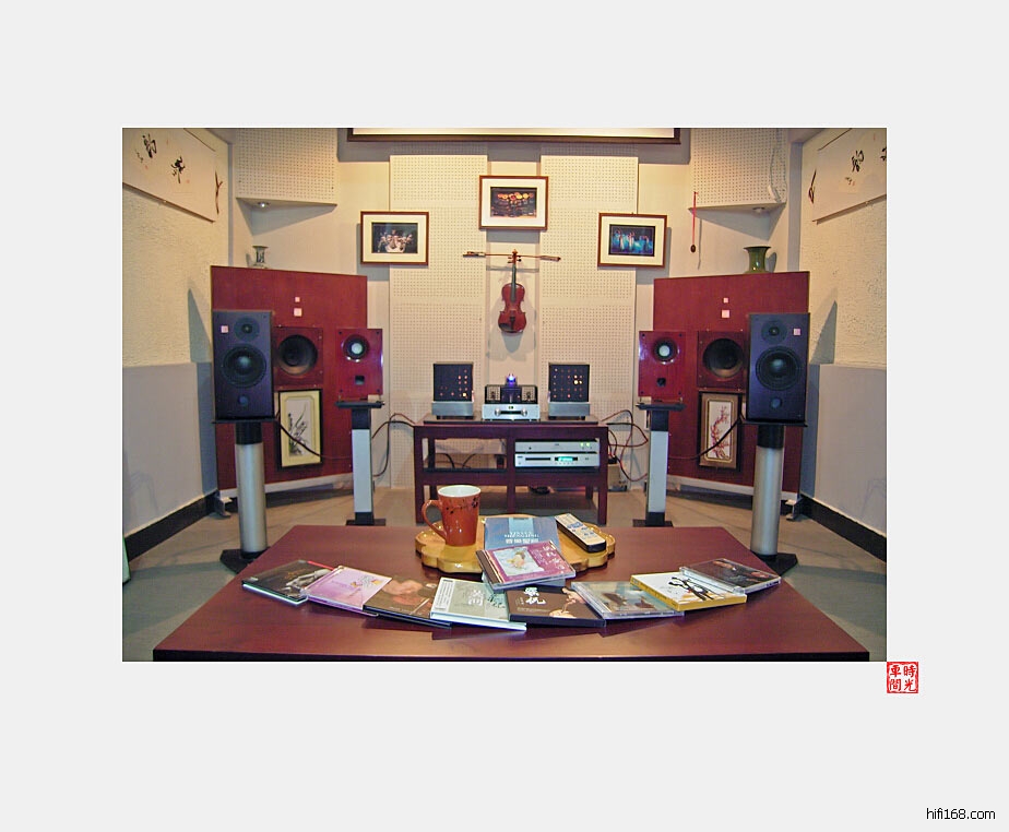

目前房间的俯视图,请johnleeh兄和各位指正。
jpg(2011/3/12 9:25:49 上传)

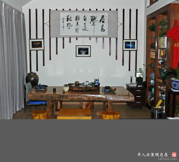

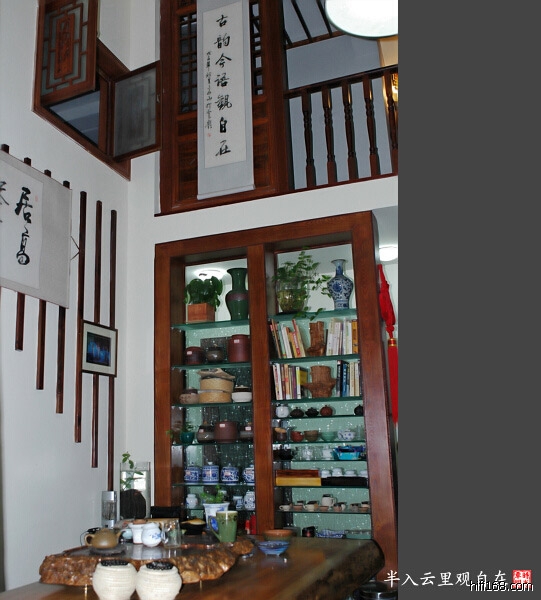

所以前面就建议LZ多搞点花草盆景或柜架杂物,别搞那些零三四碎的扩散板、吸音板,一是作用不明显且不可掌控,二是和常规家居不搭调。
听音室声学装修:1、要么整体实施,请专业机构人地、墙、顶各方面综合处理;2、要么就是一个平常家居空间,利用已有物件合理调整摆设,坐着舒服、听着舒畅即可。
1、我的全密闭听音室,16平方,墙、地、顶、窗、门全备统一处理:房子太大,三口之家住不了,空闲着。
2、约30平米开放式听音室:净长7米多、净宽3.6米,摆位类似ECC32老师的空间情况,音箱距后墙约1.5米。
全部利用家俱物件调整,唱片架、茶叶杂件架、双层玻璃+竹帘、花卉茶罐……
边晒太阳边听,和全密闭听音室换着听,又是另一种风味。
沙发后部为茶台,六米高中空空间。
沙发位置可随意调整距离,中空空中保证了声波能量的有效消散,听不出明显的驻波情况。
我个人非常喜好深远、宽广的声场、精准的定位和立体的结象。
一个全密闭空间、一个开放式空间,不同的装修、摆设方式,但都达到了自己的设想结果。
器材很一般,来听过的朋友们都对声场的深纵、准确的分离、结象印象深刻。
