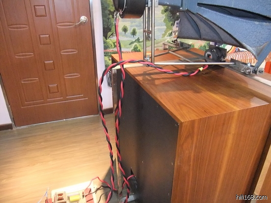

摆位的调整:老先生对高音摆位的调整中相对系统其它的调整比较简单,他说高音摆位的原则主要是把握准声音的相位和中、低音单元的一致性就可以了,这个摆位包括前后左右移动和仰俯的调整。现在其高音的位置基本上和中低音喇叭单元的发声点处于同一直线。我个人认为他的高音单元的化震措施处理得不够好,因为巨大的低音箱体单元工作时所产生的动能将影响到高音性能的正常发挥,对音质会产生什么样的后果我不说大家都知道。

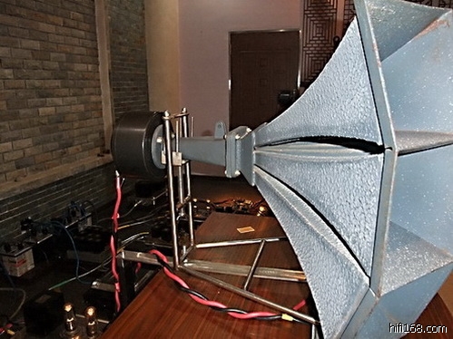

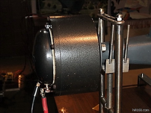

线材的调整:老先生对高音的连线的调整过程中,他试过很多线材,其中包括西电线、银线、多个品牌的成品散线等,初时发现旧的西电线声音很棒,但聆听日子长了后,发现音效仍有所缺失,如高频的伸展度不够等。最后他找到如上图的这种较粗的旧进口古董线材,据他说声音效果非常完美。

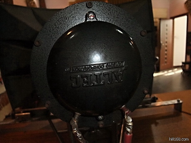

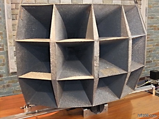

中音的调整:ALIEC十五格号角属稀有之物,现在二手市场上极少见到,它的声音非常丰润、松化和分析力奇高,表现管乐等金属质地的乐器世间一绝。它的调教手段和高音差不多,这里我主要介绍一下老先生对号角采取的化震措施。

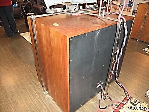

这是号角的背面。
(162.60 K)
2011/2/20 20:57:56
(160.62 K)
2011/2/20 20:57:56
这是则面。

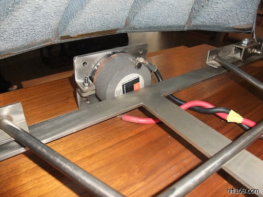

为有效减少低音箱体振动对号角的影响,老先生巧妙的给号角设计了一个“T”字型的金属支架,使号角和低音箱体完全隔离开。他说此方法大幅提升了号角的声音效果。经现场比较试听发现对声效的提升确实十分有效。

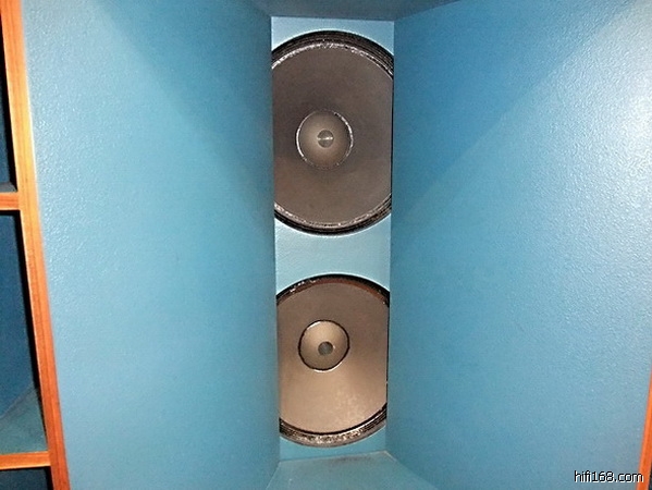

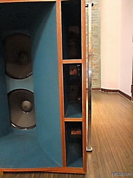

低音的调整:由于小弟当时没有详细向老先生了解,箱内的调整方法暂时未能为同好们介绍,下面我主要向大家说下箱体的脚钉处理情况。

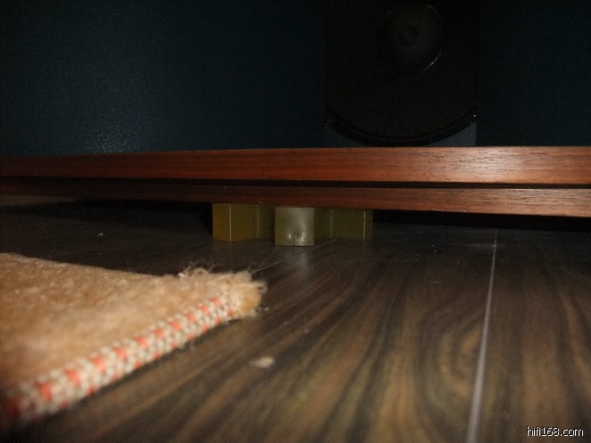

老先生说此箱底部化震钉处理的正确与否对低音的表现十分重要。由于是新箱,他现试了两种脚钉初步认为上图的这种胶质钉声效较好。摆法为前一后二呈品字形。
