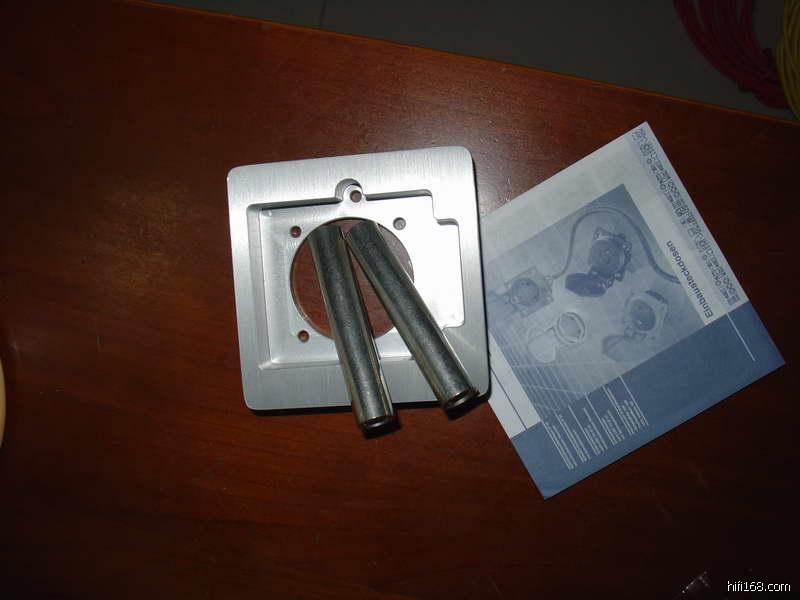

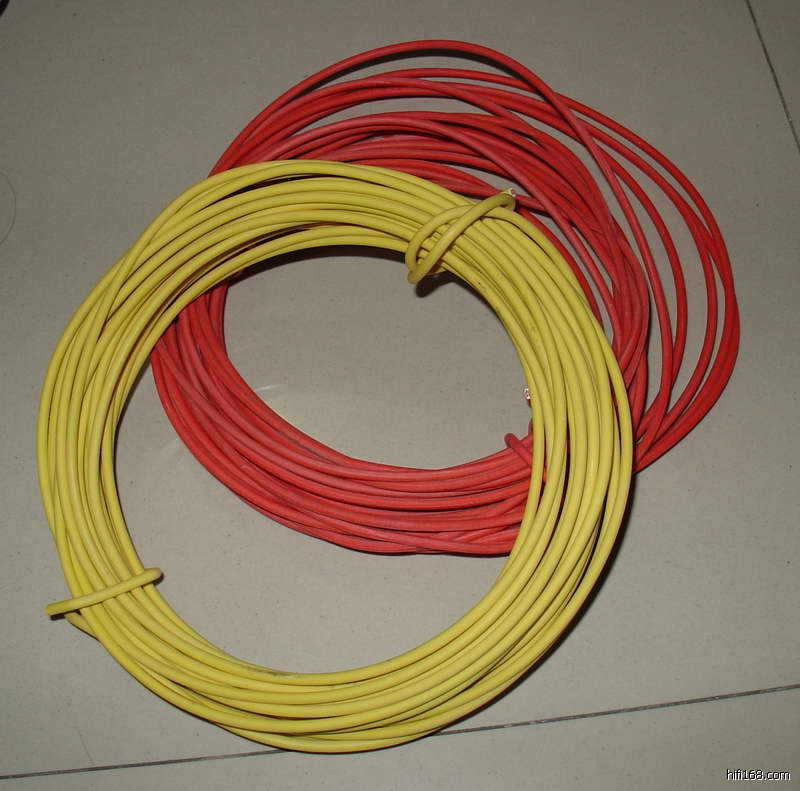

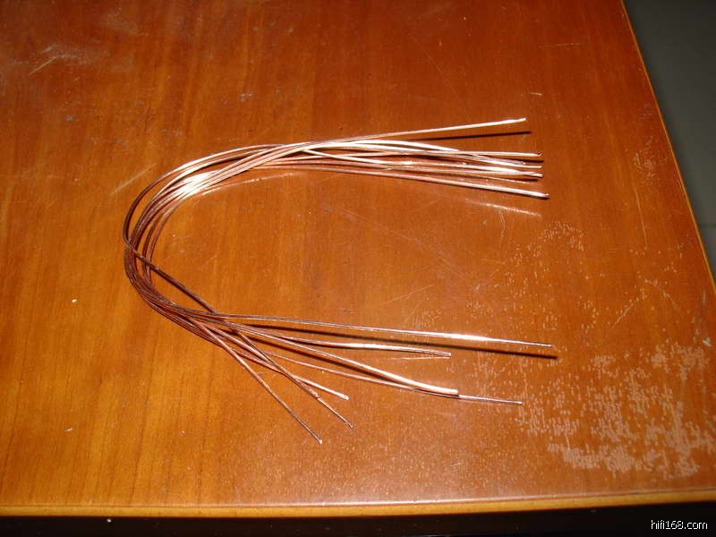

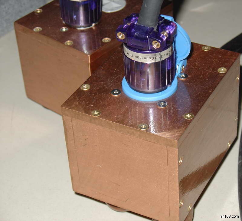

   东西终于到齐了,2个西门子的单片空开,40A的还是冷冻处理版,63A的是普通版;倍耐力10平方和4平方的线若干;紫铜座少许-两个;ABL的单座一个,荷宝的双座5326一个,还有接线铜管。万事具备,只欠电工师傅。时值年关,师傅不好找呀。

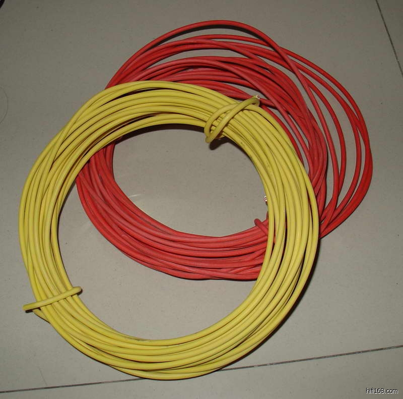

倍耐力线--剩下的(2011/2/18 18:44:34 上传)

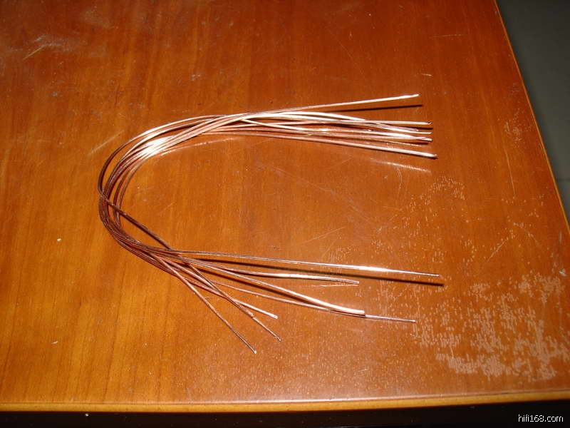

拆下来用剩的线芯,看得出好麽?(2011/2/18 18:44:34 上传)
死沉死沉的紫铜座(2011/2/18 18:44:34 上传)

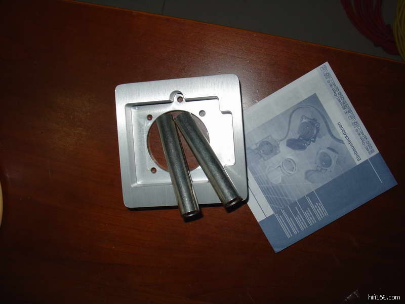

ABL拆下来的底板和夹线铜管(2011/2/18 18:44:34 上传)

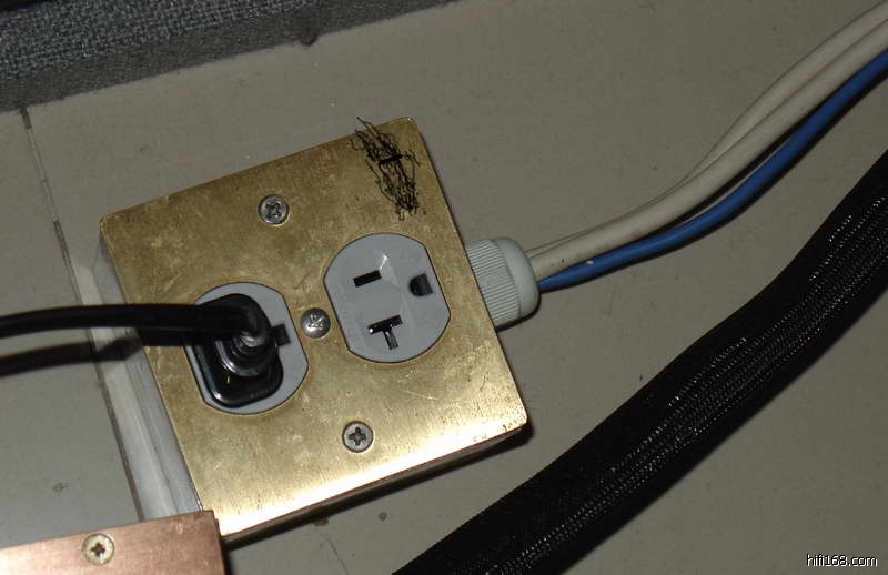

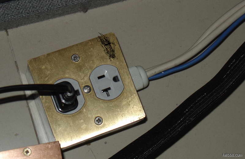

   还有一个情况要交代一下,在这次折腾之前我已经装了一路专线了,用的是20A的西门子冷冻版空气开关,6平方的白色皮3芯英国线,品牌一直没有查出来(后来电工师傅坚持说那是10平方的,但帮我买的朋友又说是6平方。),SINE的铸铝底盒,SINE的不知型号双座插,搞完已经知道专线的厉害,所以才敢下手多路专线。
jpg(2011/2/19 0:23:35 上传)
