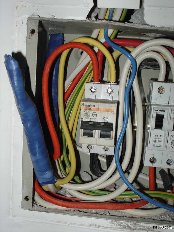

原来想随便找个五金店的小二搞搞就行了,但快过年,都回老家了,没人。只好发动做建筑方面的朋友找个师傅来,强调要手艺好,且有液压钳的家伙才行。事后证明这是一个明智的决定,做事认真的电工,干活确实让人舒服。
   就讲讲师傅了。来的师傅是个一看就是精干、较真的人,40来岁,带了冲击钻、液压钳等等整套工具。师傅自称是一般只干大工地,经常干酒店活的。我说明了一下要做的事,他水都不喝就上了。看他麻利的动作,还是比较放心。电工师傅不听我的音响。但听偶说一个墙插要1000RMB,眼睛都放出光来,分明想说“要么你是忽悠我,要么你是神经病”,嘴巴没敢说出来。我帮他说出来“其它人经常觉得玩音响的都是神经病。”…
   电工师傅一直强调他认为的死理,接线处拧紧差一点都不行,不够紧就发热,后果就是烧插座。在他这种指导思想下,到处的接线都拧得很紧。发现旧的漏电保护开关接线孔里有泥沙,师傅不辞辛劳一个个拆下来全部清干净。但是到接ABL墙插的时候,在还没有搞清ABL墙插罗丝的方向时,就大力拧我的ABL墙插,有一脚的接线螺丝都要滑牙了,这不是毁了吗?师傅不动声色,我心疼得差点想翻脸骂人,还好最后还是拧出来了,没事。刚刚觉得师傅拧得紧靠谱,马上就捅漏子,凡事无绝对呀(这话也是自己否定自己呀,呵呵。。啥子才是真理呀)。

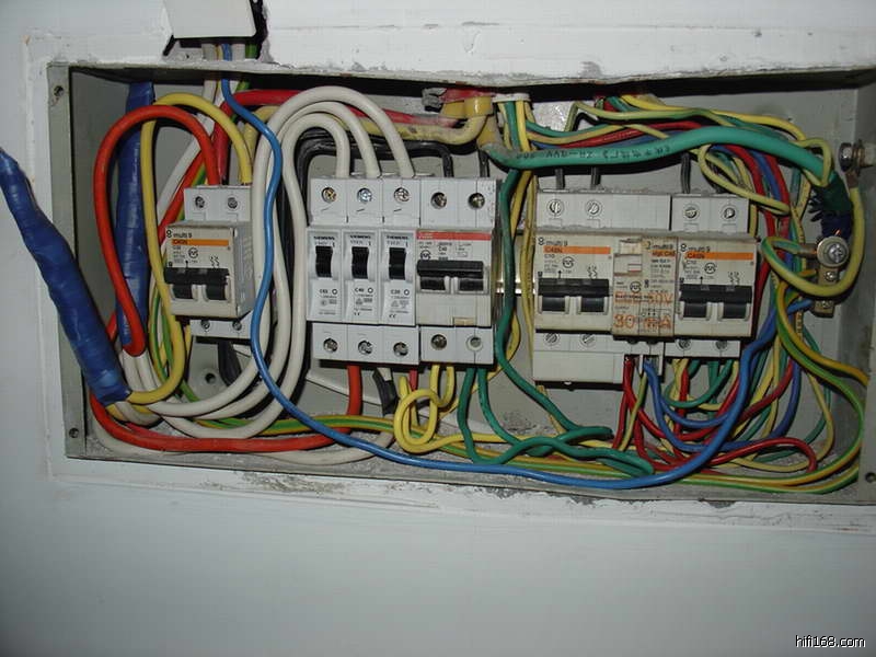

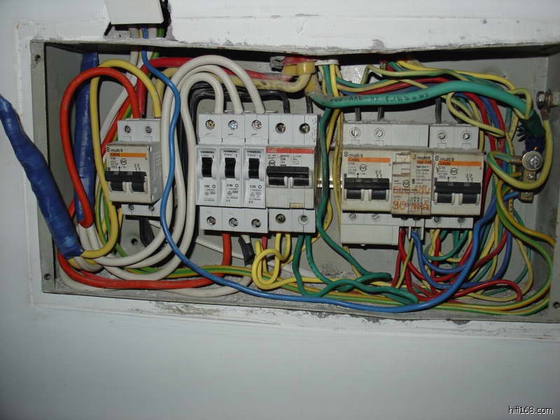

   话说师傅动手了,从上午9点多一直折腾到下午3点多才搞完。安装除了剪线、去皮、插线拧螺丝,大多乏善可呈,有几点说一下。
   连同原来的一路专线,共3路专线,一共30平方的线,如何接到总闸上?火线和零线都是这样,莫非要换个巨大接线孔的总闸?非也,答案是,用夹线铜管。
   3路专线共30平方加一条接到总闸的10平方引出线,共40平方,剪到露出5cm左右的线芯,的全部塞进铜管。这时液压钳出场了,换不同口径的夹孔2次,夹铜管到压紧全部线芯。火线3条分别接3个空气开关,剩接一条10平方的到总闸。零线是不经过开关的,一条接总闸,3条直通插座了,零线的总径是34平方,进铜管要松一点的。
   地线都是4平方的,能省的地方俺们还是省点。
   接总闸,我要师傅接到总闸的上方线孔。其结果是,3路专线都绕开了总闸。也就是说即使关掉总闸,我的音响还能响滴。这么干的想法源自越直接感觉越好的“原理”,当然安全性就打折扣了。这个道理类似某些计生用品,直接接触多好呀,用了感觉肯定差点;但是不用,危险大大的。。。鱼和熊掌你只能取一样。

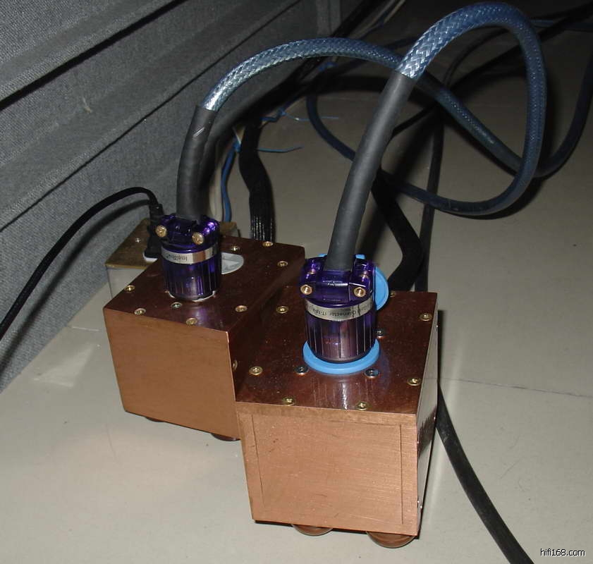

    ABL的插座,拧起来一定要小心要,越贵的玩意越娇气呀。它的接法跟一般插座不太一样,孔也小,想装进10平方的线芯有点困难,我接4平方的。
   安装完毕,随便拉回大概摆位,接上新装的2路,听了一耳朵,感觉声音顺了,结实了,但高频暗下来了点。送走师傅,我也匆匆赶去吃部门的年饭和团拜了。待到晚上回来,摆定车马,要好好检验一下,结果有大事发生了。。。
蓝色电工胶布包裹住的是夹线铜管,胶布下面还有一个绝缘套。(2011/2/19 4:49:36 上传)
师傅硬是把所有的线都挤进一个线管里面了。(2011/2/19 4:49:36 上传)
紫铜座 和宝5362+ABL侧全景.jpg (, 下载次数:1)
就是这两个个铜疙瘩。(2011/2/19 4:49:36 上传)

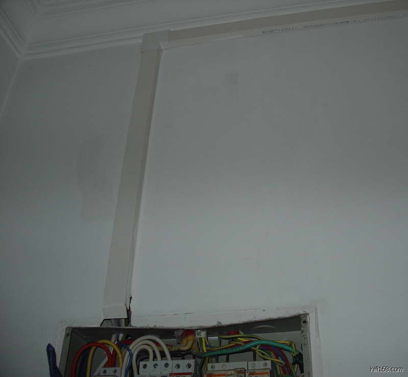

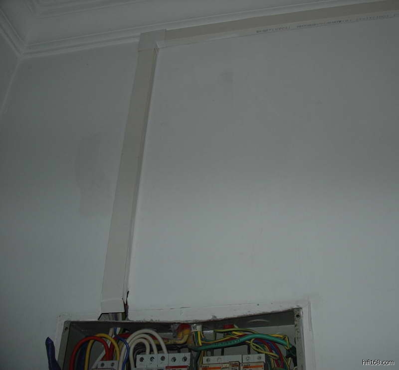

走线塑料管没有圆柱型的吗?感觉圆形管比较好看点。
