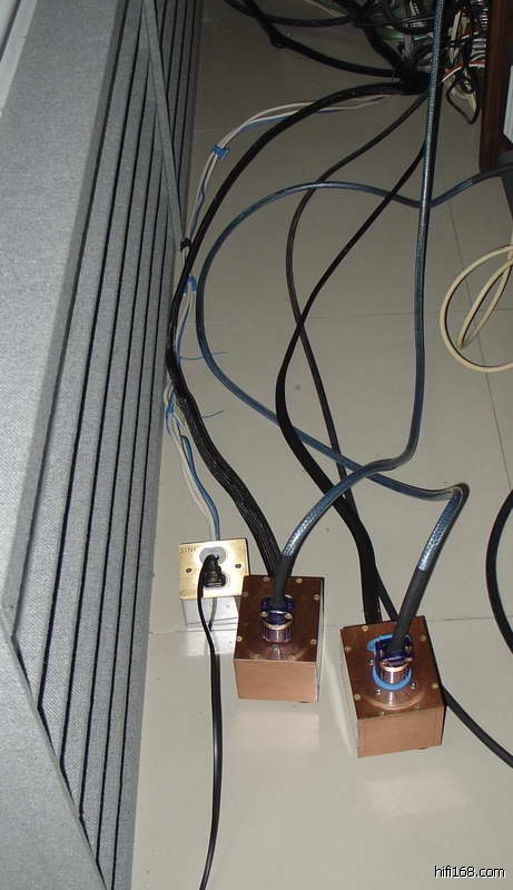

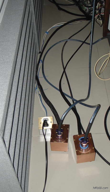

之五:

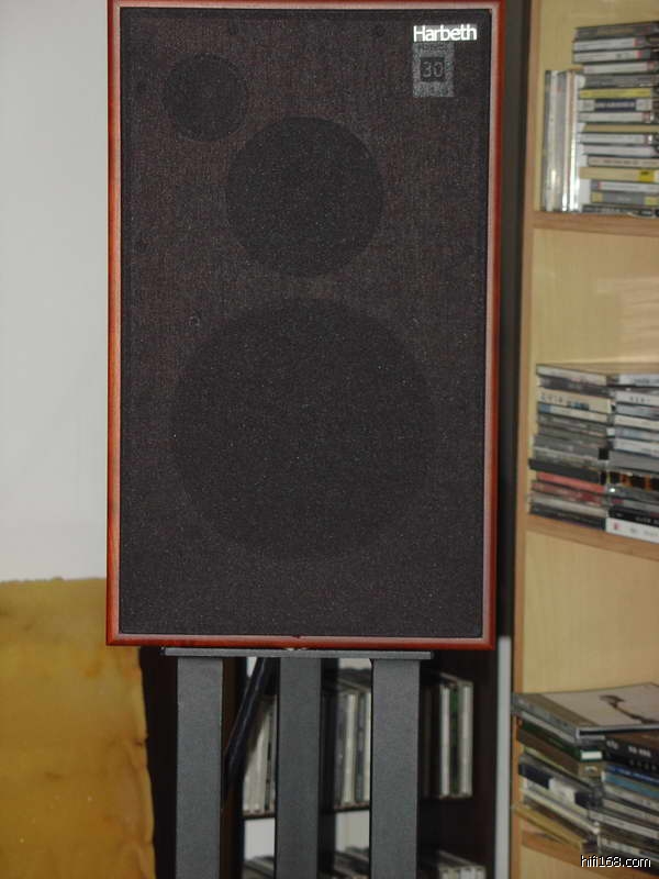

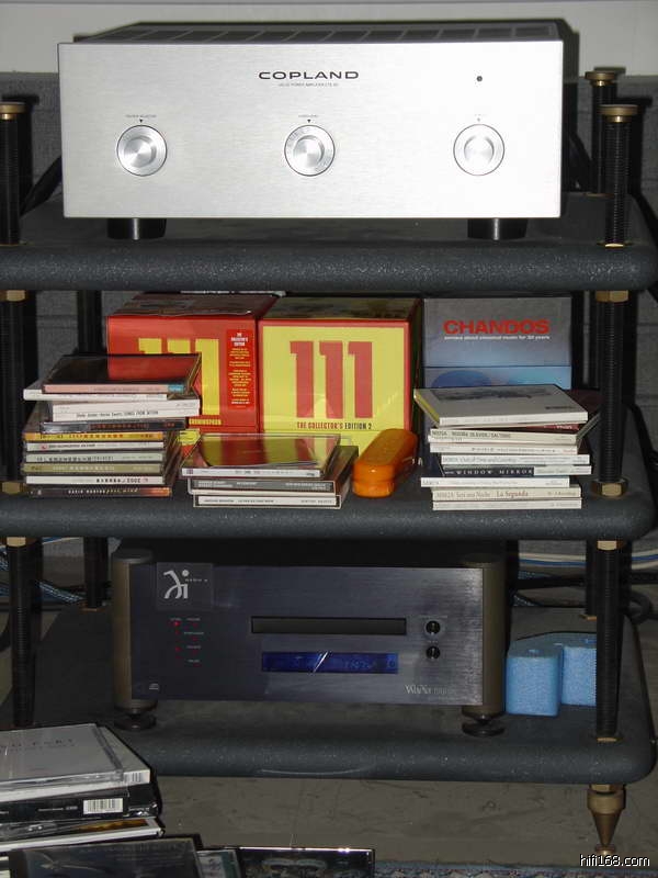

   是时候亮一下家底了。不太拿得出手的东西,之前也被某锅炉工曝光过。俺被判耳朵木是有一定群众基础的了。好在这次折腾的结果,绝不需要金耳朵,哪怕木耳朵,只要不是带病工作的耳朵,都应该一耳了然。
   音箱:雨后初晴M30,30周年签名版
   功放:科普兰501胆机(4个EL34,35瓦)
   CD:waida6
   音箱线:瑞宝ensemble megaflux
   信号线:MIT350
   电源线:isotek ×2
   脚架:ONIX 原配脚架
   老被朋友批评,该脚架已经废了M30的3、4成功力,我也想上SA呀,苦于无货。WAIDA6是老掉牙的东西,但我已经给它换过新牙,现在利索得很,呵呵。Isotek已是昨日黄花。科普兰501是曾经被我挂牌贱卖的,好在及时发现还有价值,没卖。
   从开始肥蒙慢“五毒俱全”,慢慢折腾到这次搞电源之前已经有很大起色,至少能听听了。这次折腾又迈了一大步,但要说现在有多好声,也不敢,以要求不高来说,也自以为应该及格了。
拍出透视装效果的M30(2011/2/19 17:29:11 上传)
很初哥的东西(2011/2/19 17:29:11 上传)
有些乱的背面(2011/2/19 17:29:11 上传)

28#

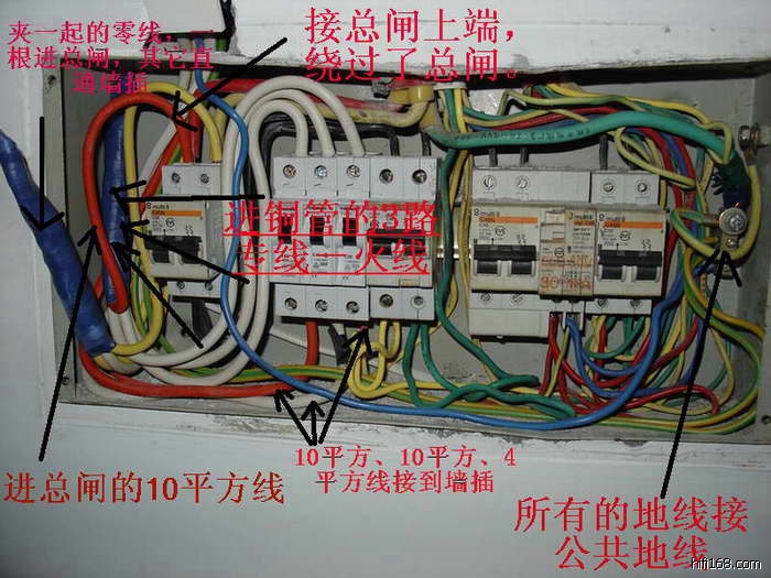

电箱接线说明
见图:
jpg(2011/2/19 18:04:19 上传)
最后编辑atcxzc 最后编辑于 2011-02-19 18:04:19
29#
原帖由 神农 于 2011-2-19 16:42:00 发表
要把那些粗线和插座塞进进暗盒还要装好,困哪不小
的确困难,但电工师傅还是有两把刷子的,可以搞定。
