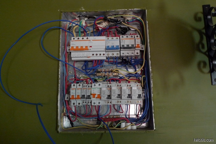

听完了M211, 大家继续讨论如何能让CODA后级正常开机. 已经是第二次发生这样的情况, 大家都非常失望, 加之CODA后级十分沉重, 寒舍和蒋府相距甚远, 每次来回大家都是累出一身汗. 幸好徕卡兄是电力工程出身, 对电路步线等非常熟悉, 经过排查分析, 基本可以认定蒋兄进户的触电保护开关过于灵敏, 而CODA的开机瞬时电流非常高, 导致频频跳闸. 大家决定从进户重新拉一路电线, 绕过触保开关直驳音响专线, 虽然这是临时之举, 导致家里其他线路的电器无法使用, 但为了能一听CODA开声, 也顾不了那么多了.

经过徕卡兄亲自上柜操作, 以类似”心脏搭桥”方式另外开辟了一路音响专线, 插上电源线, 小心翼翼的按动CODA后面板的电源开关, 终于没有再听见以前频繁跳闸的”啪嗒”声, 而是看到了CODA明亮的的开机指示灯, 终于可以开机了!大家非常兴奋, 然而随着CODA330.0接通喇叭, 我们发现新的问题又来了.

汗,蒋兄家虽处高档社区,但这从电箱接线规范、工艺水平来说,当初建房的水电施工实在业余。
蒋马克自己就是做电工的,线路是他自己到自己单位里申请拉的三相电专线,一般人还弄不到。
29#
嗯,有看见三相电进户,现在5匹的空调都是用三相电的,所以只要用户提出申请,供电局有这个服务。
另外,话说回来,一般家用配电箱比较狭小,施工难度的确比较大。

30#
原帖由 anfield 于 2010-12-18 11:21:00 发表
本地相当部分小区一般还不给提供三相电,除非别墅和超大户型或供电局自己造的房子。吴大师当时好象也曾经想弄过三相电,就没成功。
