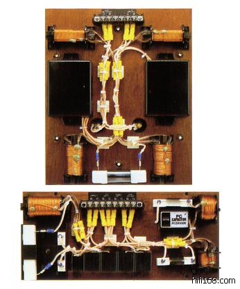

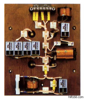

TAD2402的原配分频器为TN-2,按照我的理解,从TN-2的设计和用料来说不是不高级,而是非常豪华了。只是由于2402是用于录音室,必须符合录音室的一些技术要求,比如中型无染的声音,平直的频响等,因此通过分频器的复杂设计和用了来达到这个要求,也就是说,2402复杂的分频设计吃掉了后级的许多功率和电流,才使它不象一般的高效率号角箱那么易推,相反倒是很吃功率,更吃电流,推不好,有非常沉重的感觉,而无一般号角的直接开扬感。
香港有玩家曾经给2402换了他家另一款分频器TN-3,线路和用料简单的多,2402推起来感觉轻松得多了。
