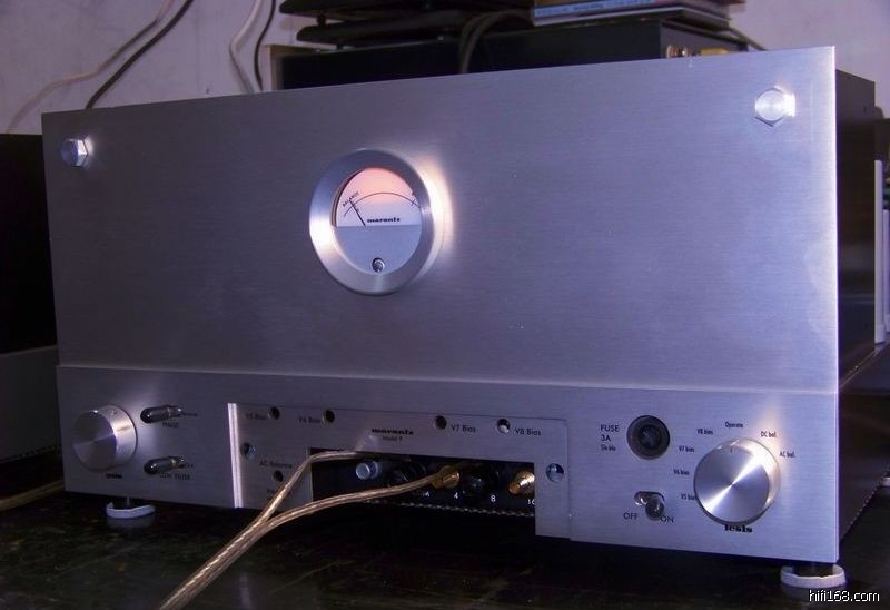

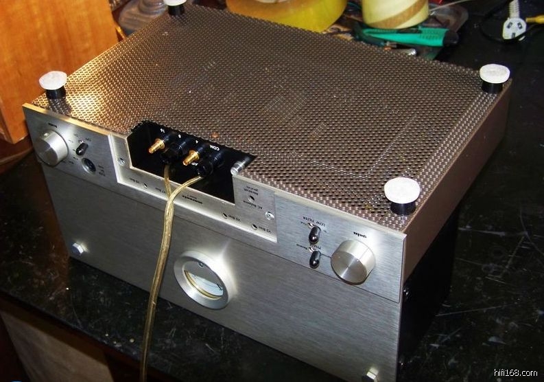

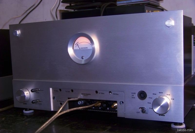

   这是本市一要好朋友今年从网上购入的一款二手日本名机-----马兰士--9,并联推挽EL34双分体,尽管是复刻板,因成色很新而仍然耗资50000大洋。
jpg(2010/12/14 11:57:13 上传)

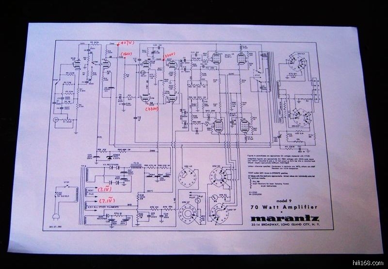

    朋友描述故障现象∶整机送电后可正常工作,但一段时间后左右声道会不固定的出现某EL34管红屏现象,继而导致工作不正常(音箱同时伴有刺耳强噪声)。

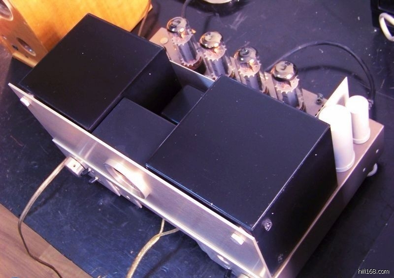

    据朋友称,他曾在开机状态下测量过各管交流灯丝电压(见图三),发现均由6.3V上升至7.15V,且电压放大级管6DJ8屏压实测为427V,比电路图所标注正常电压366V高了60V左右.....

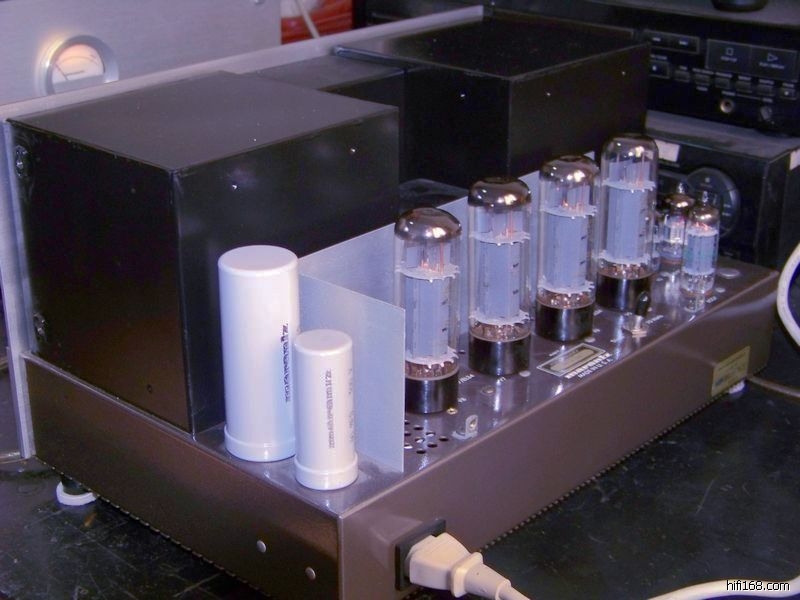

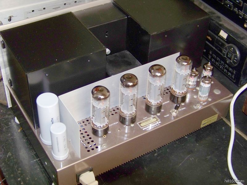

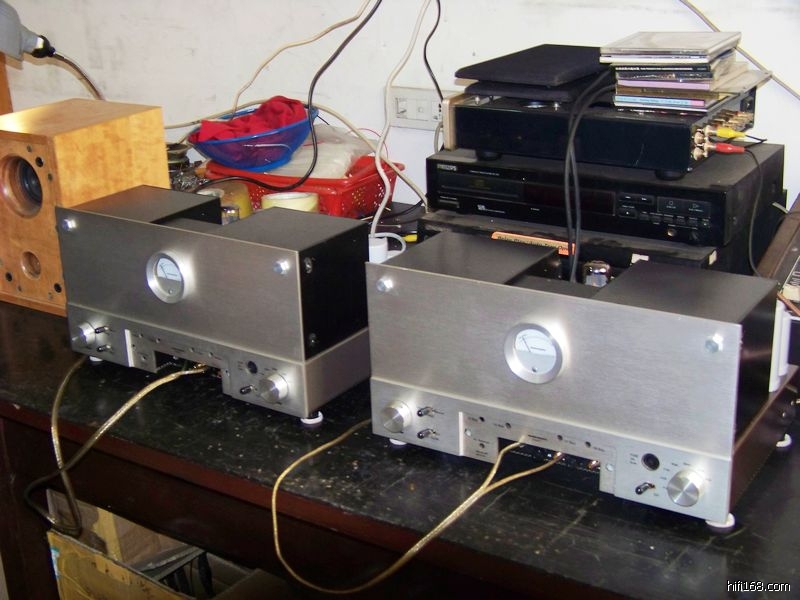

    为观察故障现象,在不送入信号前提下短暂送电试看反应。先将手动调压器调准至220V,并分别馈入两台机器,连接好音箱负载,音量关死,确认无误后,送电........
jpg(2010/12/14 12:55:59 上传)
   于鸦雀无声中,起调音量电位器,音箱喇叭未见异常噪声,状态正常。观察两台机器的8只EL34管,灯丝正常起辉点燃,但左声道机器4只管灯丝亮点似乎过亮,后发现右声道机器因靠窗台光线较亮所致,其实两机症兆雷同.....
jpg(2010/12/14 13:08:35 上传)

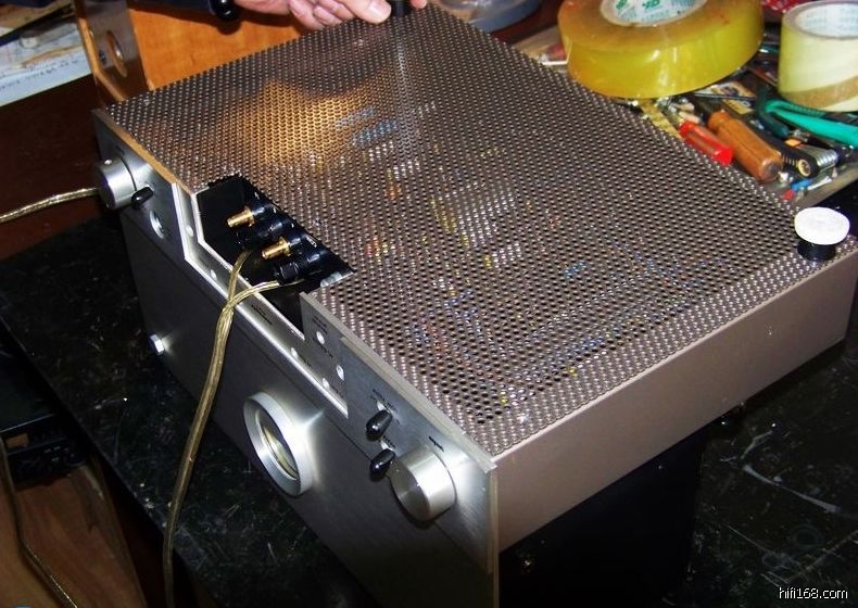

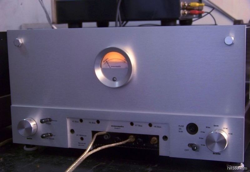

    将CD机音乐信号馈入功放,两机可正常放声,但约五分钟后,左声道功放噪声骤起且不受音量控制,迅速关机......

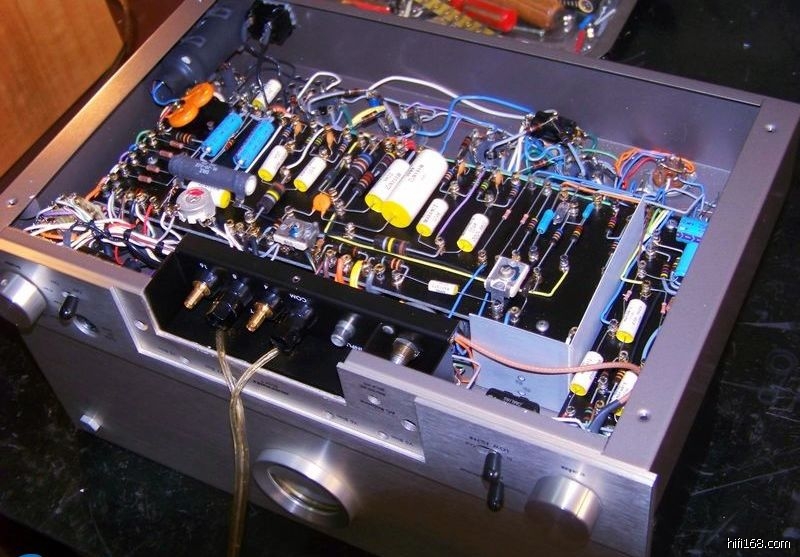

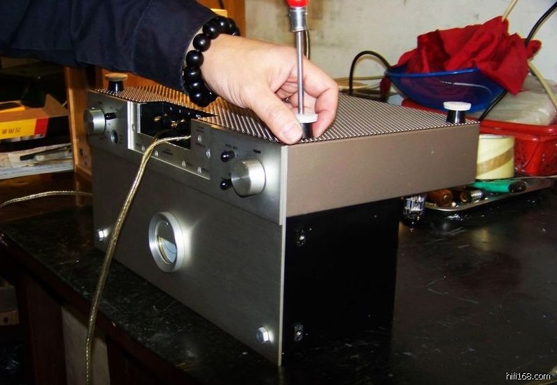

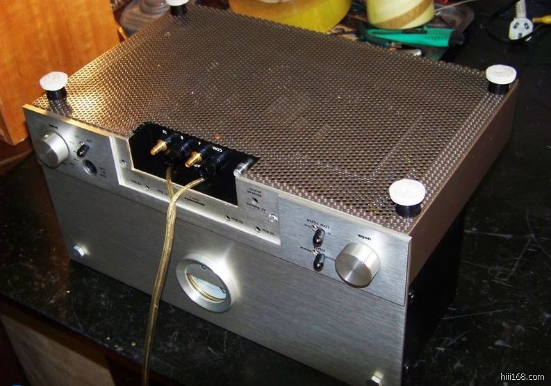

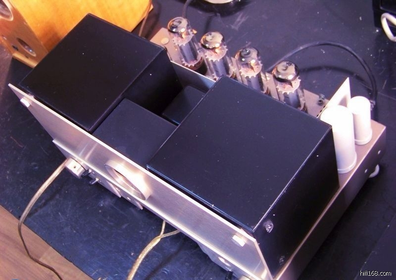

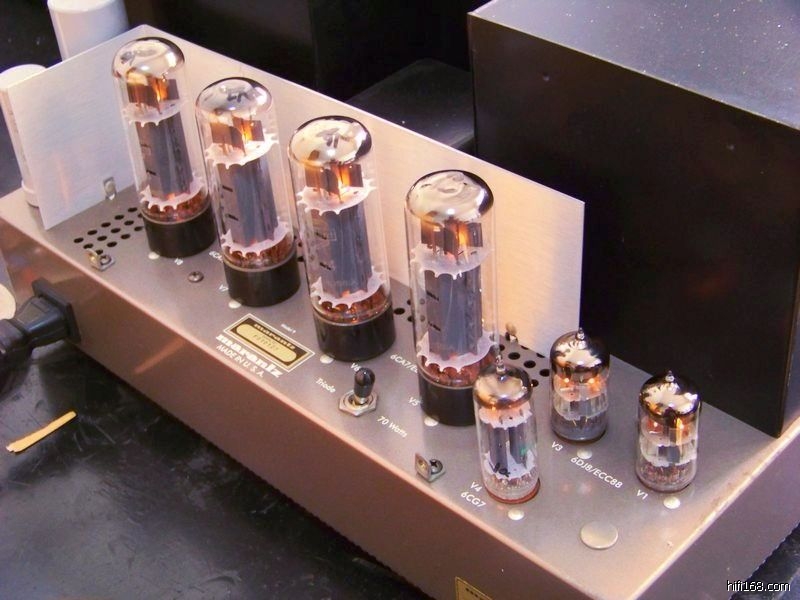

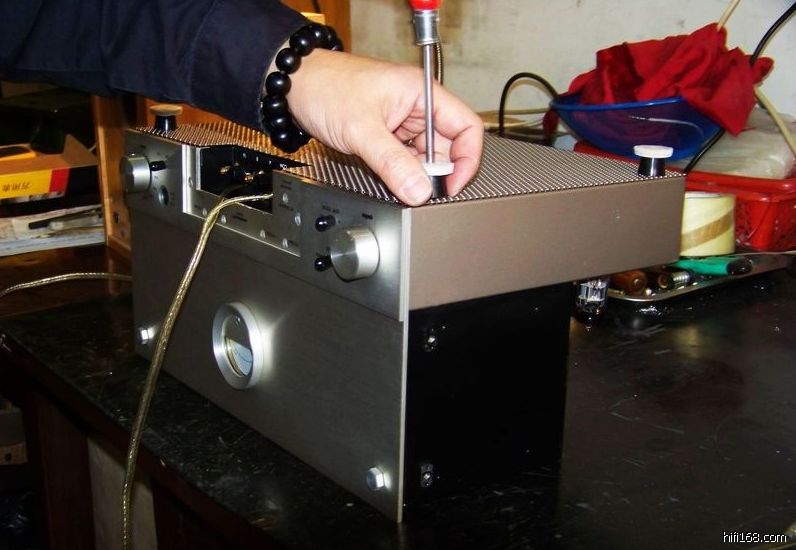

开盖验机!
jpg(2010/12/14 13:29:55 上传)
