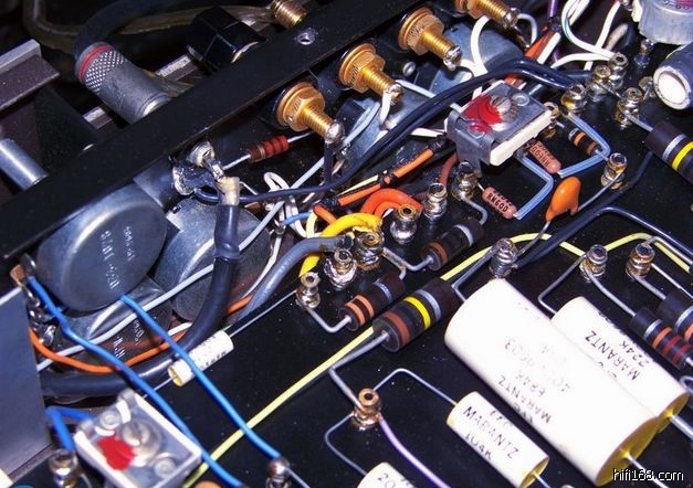

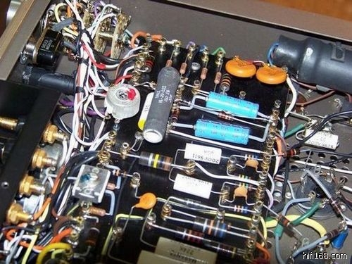

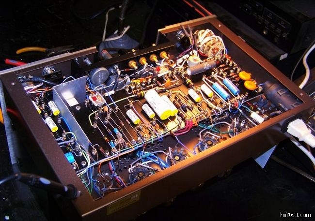

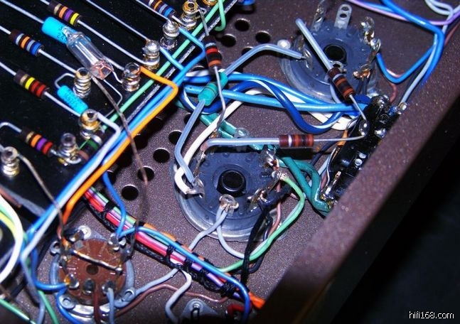

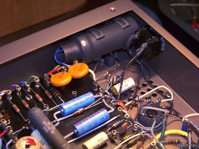

    胆机检修,静态目测也是一种很有效的方法,因为元器件在过流、过压、过热等异常状态下工作,其表面也会产生变色、变形。我注意到,在靠机器右侧角落用钢卡固定的滤波电容黑色热缩管外套上有一明显电解液斑!

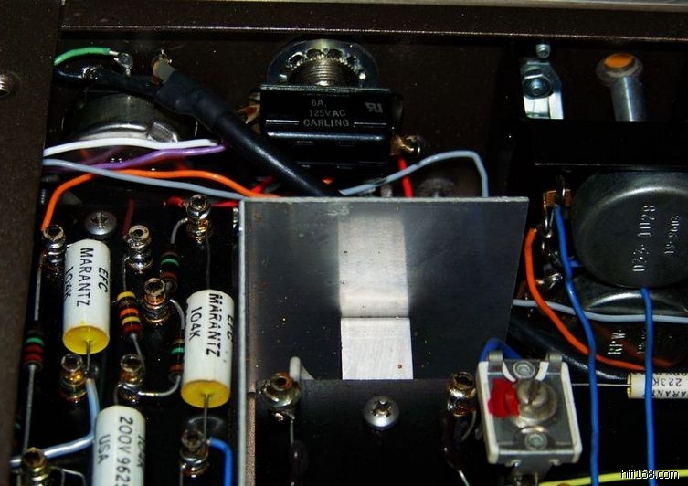

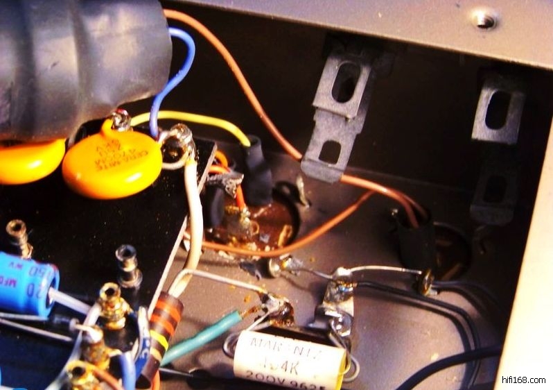

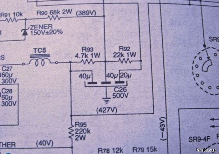

    进一步观察发现,当机器正常放置时对应白色电解液斑的应该是整机直流高压扼流圈(TC5)后的三级滤波电容(见图一、图二),该电容为马兰士委托斯碧所制造,采用40uF+40uF-20uF三位一体封装形式。

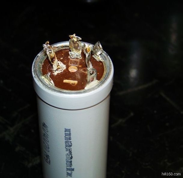

    用镊子一一拨开其三个正极引脚的外套热缩管,发现第一级40uF滤波电容正极端电解液严重泄露。

    拆下该电容实测,第一级40uF/500V电容因电解液泄露已全无充放电功能,表针纹丝不动。通常,造成电解液翻桨外泄的原因之一是电容耐压值过低(换句话说就是电压过高)。

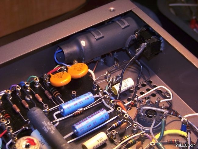

以同样方式目测右声道机器,所幸未发现外观上任何珠丝马迹的不正常。

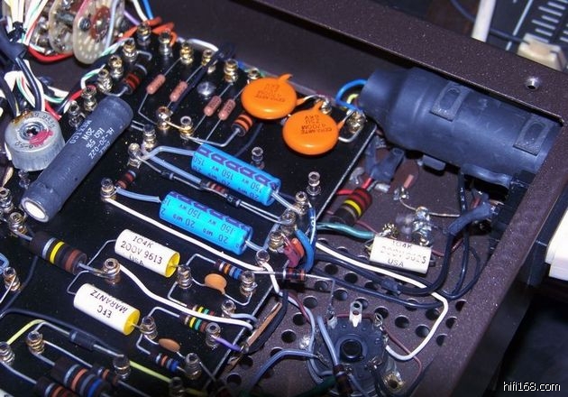

用目光慢慢搜索每一个元器件和引线、管座,这其实是一很享受的过程,十分过瘾!

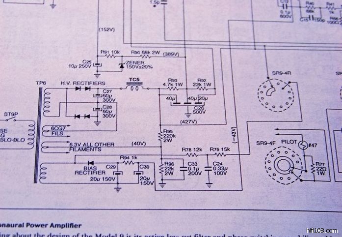

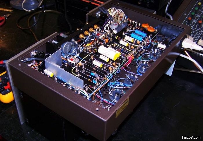

鉴于先前右声道重放音正常,故重新校对手动调压器AC220V电压并送电与输入信号,在线状态下测试各关键点电压。
   孰料情况大为不妙,整机七只电子管6.3V交流灯丝电压均升至7.15V;电压放大级6DJ8屏压366V升至427V;推动级6DJ8屏压300V升至330V;4只EL34管屏压也高出几十伏;EL34栅负压亦同步升高约30V.......
   尝试将手动调压器递减降至190V,复测,一切恢复正常。沉思稍许,联想到左声道的滤波电容漏液,以及朋友所述EL34屏红,顿时恍然大悟,问题找到了........
   不知大家明白了问题之所在没有?............
   提示∶正常情况下,胆机电源不可能多组电压同时出现同步偏高之现象!而且两台机器故障竟然一致!

此机外围没有能适应多种电源切换的装置,而且标牌上有后贴上220V字样。令我吃惊的是,朋友购此机后竟然还使用了两三个月,直到发现管红屏及声音不正常才怀疑机器有毛病。更令人不可思议的是,出手该机的上家是专营二手胆机的,打电话与其交谈,他说不懂电路并称同类型复刻版马兰士-9已售出多台,手头上还有.....
       我的天,好一个“糊涂官打糊涂百姓”!
20#
  认定整机问题出在电源变压器初级端绕组抽头接线错误的条件是∶
    一、两台单体功放机内电源同等升高;
    二、采用手动调压器将市电220V人为降低至190V时,两机内部所有供电均恢复正常。
