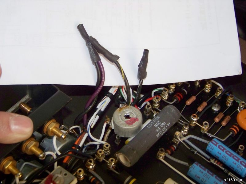

这就是初级端能适应多国电源的多绕组抽头,令人费解的是∶曾经的机主凭什么认准能适应220V电源一定要这样接,而不是那样接?而且没试过机?

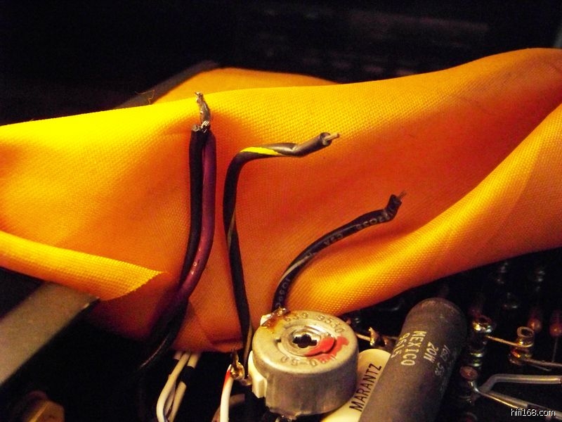

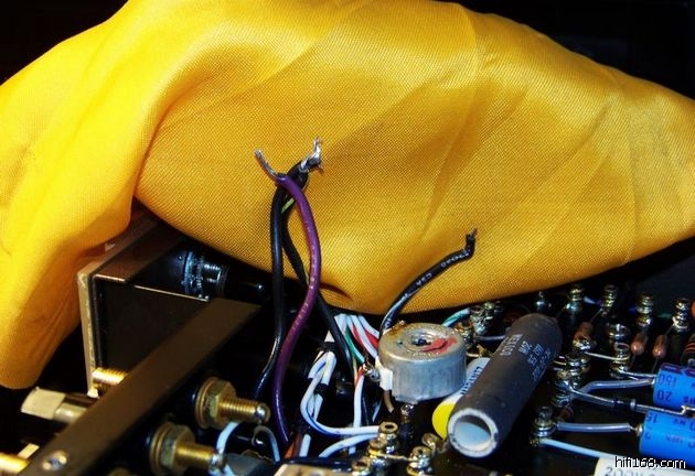

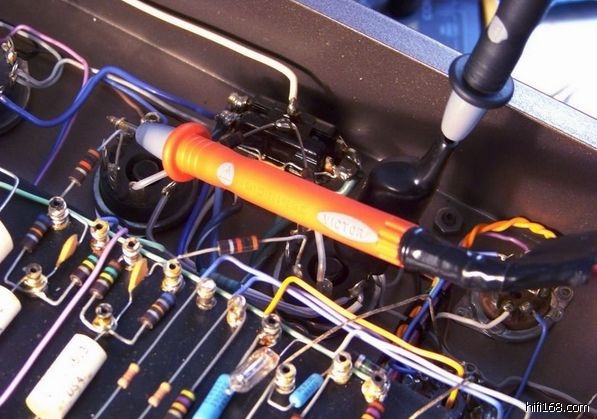

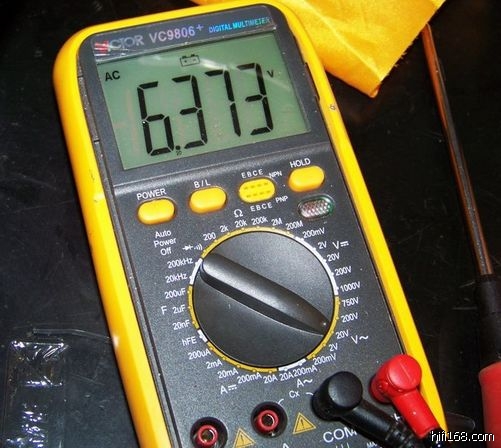

拆开连接的抽头,反复测量各绕组抽头阻抗值并换算,重新连接后试送电,整机各电子管灯丝电压恢复至6.3V,其它各组电压一并恢复正常。
