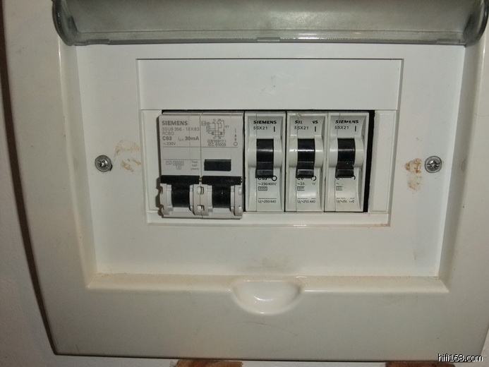

在谈线材的调整之前先交代一下我的音响电源部分调整:电源是音响动力的源头,对于发烧友来说这是个老话题了,是发烧友的朋友相信都知道电源在音响系统中的重要作用。我在调整我的电源时不象有的同好在器材电源线上花大价钱玩万元以上(甚至5W以上)的极品线材。我觉得玩电应尽量搞好最前端源头的设施,即电表至音响房这一段的设施。如果这一段没做好,你机子上的那条万元级的电源线所获得的成效只能说是事倍功半。在调整电源的过程中我比较幸运,因为我的小区里住着一名负责管理该地段的拱电所领导,我通过他先把楼下的电表换成家用电表最大安数的型号(好象60~80的),之后另分一组(10平方)由电表直出(不通过楼下的漏电开关)至音响房给音响系统单独使用,最后是最难搞的一项,挖起楼下花圃的花草打三条3米长的铜棒并联拉一条10平方的独立地线到音响房。此方法所花费用约1000元左右,它的效果好极了,比玩万元以上电源线声音回报率高很多。
这是音响房的电源箱,我全用西门子的,声音效果不错。

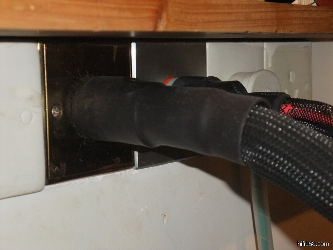

这是墙插,我全用20安的。

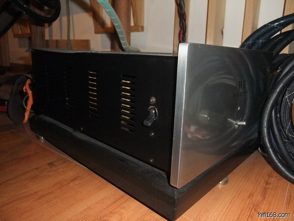

这是3000W的西电隔离牛,我给它加了个外壳,它主要给CD、解码、前级供电,效果不错。
