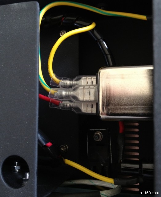

     另外,好象R7电源火.零线是反向,匆忙用数字表测了一次差很小,定不准,今时间不行了,请有测过的朋友说说。

我用数字万用表交流电压档,红表笔接RCA外壳,黑表笔拿手上,正反确认过,R7零火是对的。
用美标电源线的朋友,要确认插排到墙上的线一定要反过来,因为国标墙插是:地线在上,左零右火;而美标正好反过来。所以如果美标线插在国标电插排上,零火是反的。

最惨是它开关和保险丝都连在零线上,这样测不一定准,我已改了差不多两年了,GOOD!现在终于有人有感觉了,不过版本、期数不同没问题也可能。

我这台是R7刚一上市就买的,今儿特意开盖确认了一下,开关和保险都从火线断的。

老弟,你测的没错,今中午我也拨掉信号.网线测了,R7火零没反,是的,用美标电源线插排座地线在上时应左火右零。
