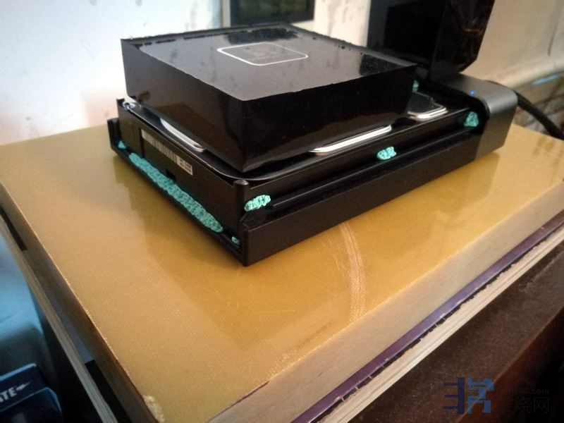

使用硬盘,要在声音表现上与U盘比,还真得下一番功夫!首先,必须要搞好散热和避震。我是把硬盘盒的盖子拿掉,然后用了泥胶把硬盘牢牢的粘在硬盘盒上,然后再把硬盘盒粘在一块电木板上,电木板下垫上书。把硬盘校好水平,硬盘上再用了一块“黑海神镇”镇着!

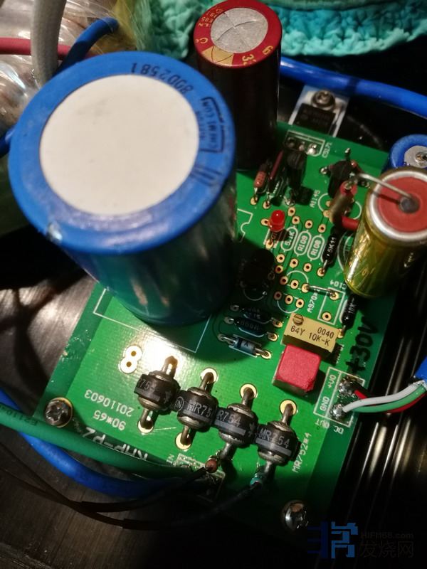

线性电源原先是给精工唱放供电的,现在改造成12V给硬盘盒供电,比较发烧!呵呵。
