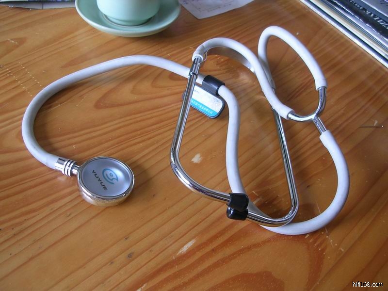

今天用听诊器分别听了多能士135和Lenco L 75,135的盘上只听到比空气中多一点点非常非常轻微的咝咝声,L75听到的也只是非常非常非常轻微的隆隆声,个人感觉这2个盘上安装唱臂基本没有什么不妥,毕竟唱臂也有一定的减震措施,相对来讲可以基本隔绝电机带来的震动,至于外置唱臂就更加没问题了。
至于老兄提到的死穴问题,俺想了一想,这应该不算是惰轮唱盘的专利,凡是电机安装在盘子上的唱机(包括皮带机)都属于同一类型,盘子上要有隆隆声都应该有,只是视电机的震动大小不同、电机的悬挂方式不同、盘子的材料不同而不同罢了,皮带机只是更加减少了转盘受到电机的影响而已,从安装唱臂的角度而言,皮带机和惰轮机应该是一样的,老兄认为如何?
