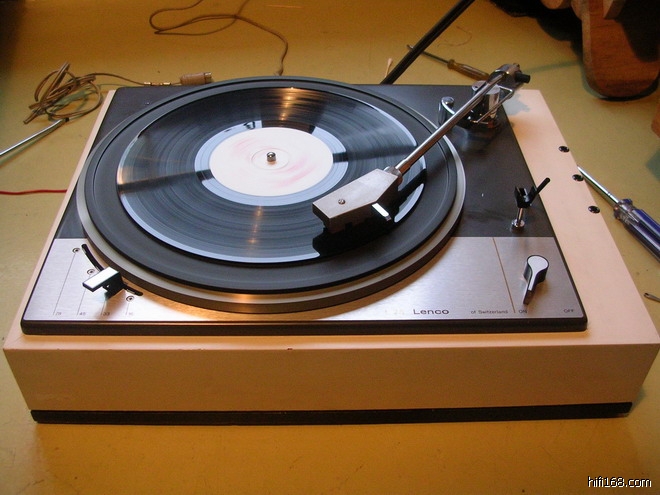

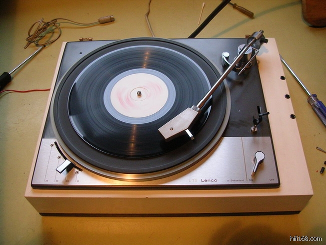

还好,并未出现如杰哥所讲的“隆隆”的声音。开动机器不放音乐,把音量开大也只有胆管的底噪。
22#
你要像无难那样,找一张单曲,把唱针放到无音乐那面听一听,就能听到电机的隆隆声了.
23#

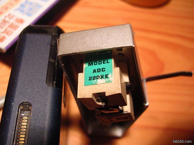

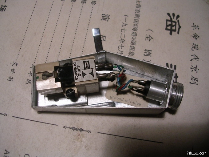

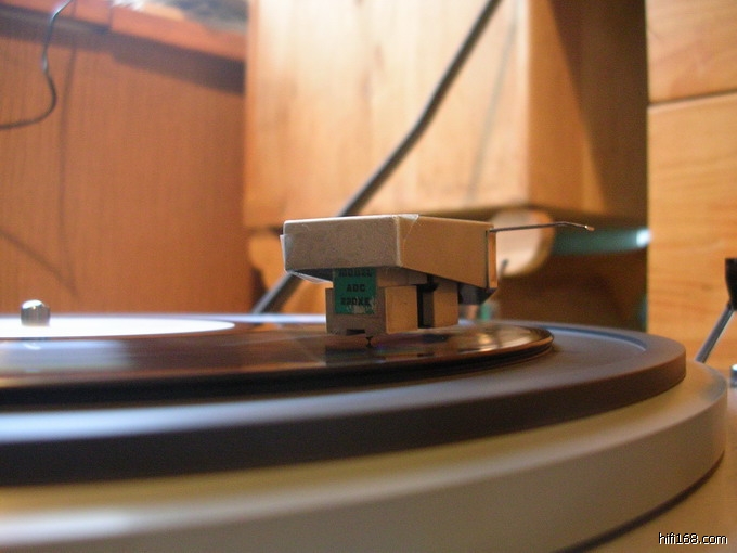

今天把唱机的原装唱臂恢复了,虽然差点平衡的小件,但可以将就听听,用的唱头也是随机配来的ADC唱头,不知道什么来头,有知道的大侠说说?听了一张“海港”,依然是稳定在中间的定位,人声饱满,音乐感和场面依然很棒,细节也不感觉少,更奇怪的是居然还觉得听到了和平常不一样的声音,不知道是以前的不对呢,还是现在的不对?有点晕了,反正就是感觉唱腔有细微的不一样,关键是隐约感觉这样的声音更正点一些,这就是这个所谓的垃圾唱臂和这个不知名的唱头的表现,的确让俺惊讶,在静音轨也试了一下,的确没听到一点底噪,改天俺再用听诊器仔细听听。。。
24#
居然让俺找到了这个唱头的资料,http://www.vinylengine.com/library/adc/220.shtml ,我发现只要在这个网上能搜到的东西好像都不算差,今天我调的针压是1.56克左右,资料推荐是1.2克,回头再仔细耍耍
ADC 220
Stereo Induced Magnet Cartridge
SpecificationsType: Induced magnet
Output: 6mv
Tracking force: 1.2g
Frequency response: 10Hz to 18kHz
Channel separation: 29dB from 50Hz to 10kHz
Stylus tip: 220X spherical, 220XE elliptical
Vertical tracking angle: 15 degrees
Nominal load impedance: 47K ohms

原帖由 markh 于 2010-10-16 1:18:00 发表
你的系统只能听到100HZ的低频。惰轮怎么可能没有音染?如果没有何必玩。
那倒是有可能哈,我用的是12寸的老南京YD15-12A,不知道下限能到多少?不过我的多能士135才开声的时候是有底噪的,经过改造底座并运转一段时间后就完全消失了,改天抬到有大喇叭的朋友家听听。。。。
27#
恭喜无难兄得到这么成色好的LENCO75,预祝玩出精彩。这个惰轮是垂直的,也算是惰轮驱动的另外一种特色机型。
28#
原帖由 逃学威龙 于 2010-10-15 20:03:00 发表
听到隆隆声的,很多是因为惰轮有不可见的变形,如果惰轮状态好,轴承状态好是不会出现规则隆隆声的。
29#
唱臂如果只是装在原来的位置上有隆隆声,而像吴难那样把唱臂独立出唱盘以外就没有了,那问题又出在哪里呢?
30#
隆隆声肯定是机械部分产生的,问题是这种隆隆声是规则的还是不规则的,是属于正常的范畴还是不正常的范畴,对声音的影响是否可闻?
凡是机械传动,隆隆声是一定有的,问题是到底多大?用听音器听到了隆隆声,有没有办法和措施降低或者消除到一个可接受的范围。
至于有了隆隆声后对唱臂位置的影响是另外一个问题。
如果唱臂另外置放就没有了,显然是唱盘没有把隆隆声传到唱臂上去或者传递的很小不可闻。
