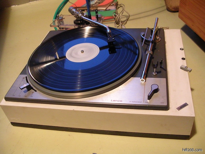

今天时间不多,草率的开声试了一下,非常惊异其表现,以其不贵的价格得到这样的声音可以说的确非常超值,不过详细分析其机械原理倒是使人不得不佩服其巧妙的设计,难怪有一大群粉丝纷纷扬言其表现可以挑战301,也不息重金改造其底盘并配置高级唱臂以博得优秀的表现,各位看官且看俺细细道来

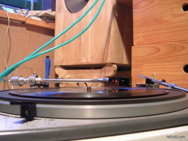

简单放置地上,未调水平,放上外置的唱臂,适当用书垫在唱臂下面且作为VTA的调整,超距也用测试纸适当看了一下,插电开声
细看VTA好像高了那么一点点,顾不得这么多了,开声要紧。。。。
测试唱片为半张歌剧精选和几曲单声道爵士,歌剧的定位准确,场面开阔,中频饱满迷人,简直帅呆了,单声道爵士现场感及活生感强烈,再随便测试了一下底噪,把音量开到最大声,放下唱针在静音轨上,除了唱针划过唱片的哗哗声并伴随一点哔啵声外,无任何电机底噪

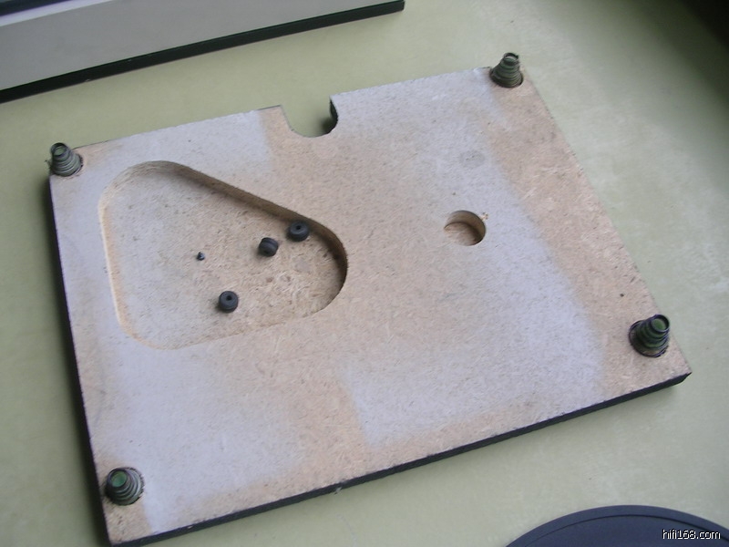

俺分析了一下此盘的设计,俺认为有几点是很值得玩家重视学习的,其一,如下图,底板上四个弹簧有效的使唱盘处于悬浮状态,有效的隔绝了外来的震动,当然这样的设计不能算高明,但也算是必须如此才好的处理了

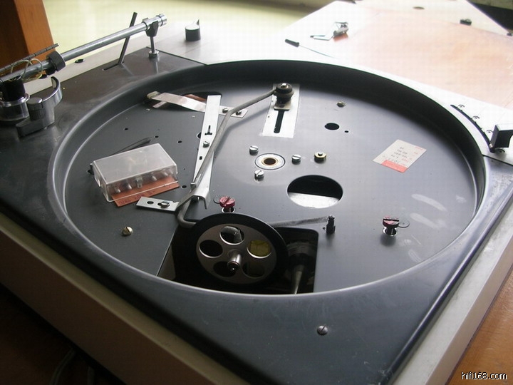

其二,下图传动轮的设计不能不说是伟大的设计,这样的设计有别于任何唱盘的设计,传动轮与转盘是垂直接触,并且以弹簧牵引,非常灵活松动,带来的好处起码有3点:1.、有效的避免了其他唱盘(包括皮带盘)传动部分对转盘的横向牵引力,使得唱盘的旋转更加自由;2、因为传动轮非常灵活,除了传动转盘旋转外基本不能对沉重的转盘起到其他的作用力,转盘的重量达到5~6KG,轮子即使有作用力也是向上的力,几乎就可以不予计较;3、接触点非常小,使得转盘的速度更加恒定。
说了这么多好处,此盘有没有不好的地方呢,就个人看来不好的地方就是底盘不是合金铸造,只是冲压而成,使得其产品始终被划分在高级产品的范围外,实在可惜,另据说他家的唱臂好像实在不怎么样(我的暂时缺件及小件有点损坏,等过段时间找齐东西恢复后再作评论),不过大多数玩家基本也就是取盘杀臂,重金打造底盘,如此看来俺基本就是扫扫灰放个唱臂就可以耍上一耍了也,想好了再慢慢折腾底盘,不亦乐乎。。。。

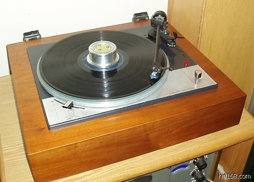

前些日子也搞了台L75,没无难兄这台新净,仔细调整好后状态还不错,换了Linn Basik Plus臂,好处是可以直接在原底板孔安装,只需钻3个螺丝孔。
17#
品相确实不错!不知道l75和l78区别在哪里?知道的大侠请介绍一下。谢谢!
18#
恭喜恭喜,这个品相真不错啊

原帖由 无难 于 2010-10-14 23:58:00 发表
此举非常明智,有效地隔离了电机的震动.
如果像逃学威龙那样直接把唱臂安装在原来的位置,就会出现电机隆隆的声音.
