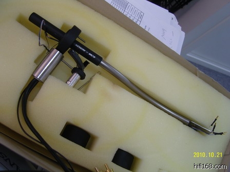

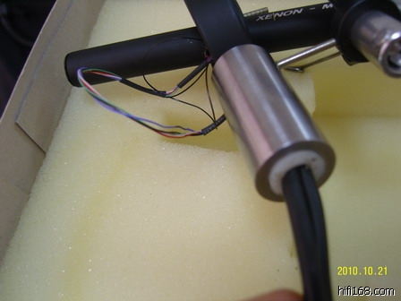

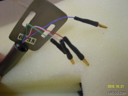

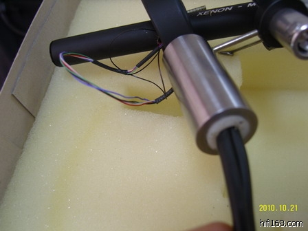

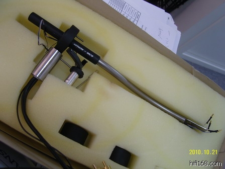

当时似乎 接脚件少有的,不得已,从制作首饰师父那里压银箔自己制作,好象也花费 40多大米
CARDAS也有接线脚,一种是铜的,还有一种是镀白金的。
换唱臂线是玩古董唱臂的基本功课。幼细的线需要耐心,尤其是没有剥线器靠手工拨线头。这款唱臂唱臂上没有接点,全部是焊接连线,无形中减少了信号的损失,毕竟0.1-O.5MV的输出实在是太低。例如常见的SME3009,3012唱臂犹豫是可以拆卸唱头,所以增加了两组8个接触点。
这款唱臂需要直接含上接脚,都不是浪费时间的地方。最头疼的是信号线和唱臂线之间的连接是靠胶来固定的,本来是有线尾可以接上的,搞好后觉得原来的线有点老化,所以从头再来,这样的构造以后要慎重选用。
经过一番辛苦,状态回复如新的80年代英国热门唱臂ALPHASON终于可以待装上阵,和GARRARD301相伴左右。

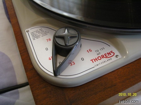

上一台惰轮驱动的135已经进入完好的工作状态,正快乐的服役中。

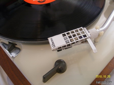

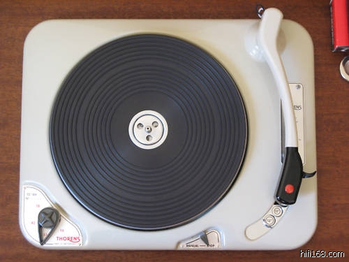

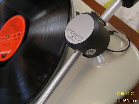

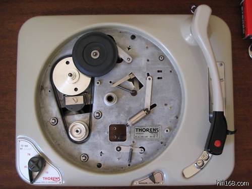

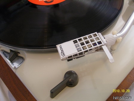

另外一款被完全低估了市场价值的惰轮驱动古董唱盘THORENS 184.
jpg(2010/10/21 14:31:32 上传)

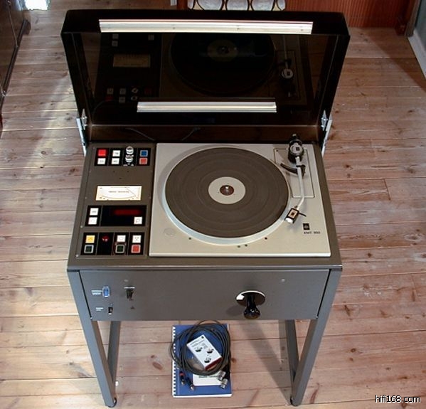

看看古董顶班唱盘这样严谨的制作,不计成本的用料,真是让人羡慕。
最后编辑jacky70 最后编辑于 2010-10-21 20:28:54
176#
这台EMT比很多现代盘都要贵得多了,没有性价比。
另一个出黑胶的帖子:
http://bbs.hifi168.com/bbs/showtopic-231849.aspx

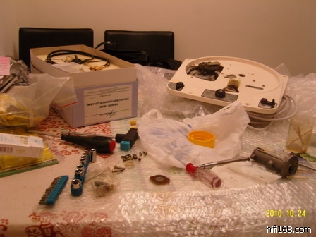

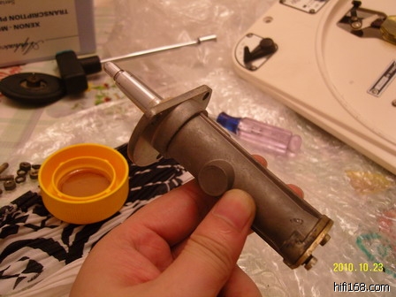

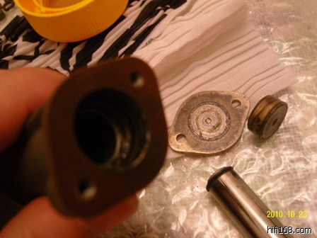

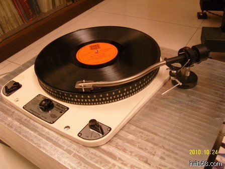

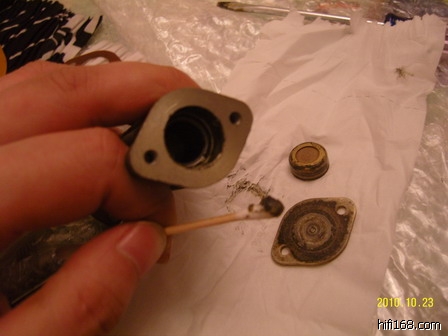

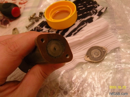

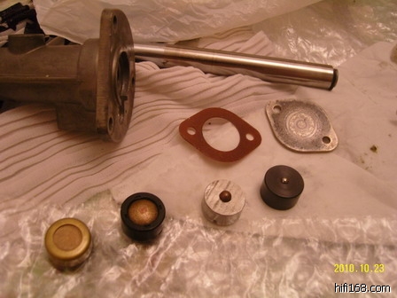

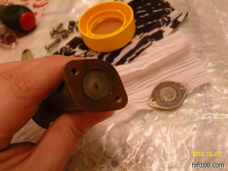

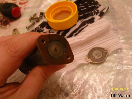

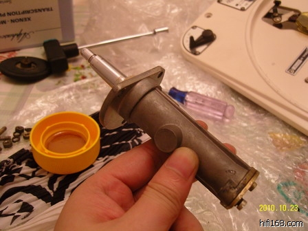

因为底座的事情,又请假回去搞了几天。期间多次返工,尺寸问题,工艺问题。。。。。
一度甚至想放弃,随便一个几毫米的误差,都要重新输入电脑数据,重新上车床,尤其是进度很慢,搞一次都要大半天的时间。
现在终于半成品搞出来了,进行简单的试听和调整结构。
组装之前,需要对年代久远的唱盘进行不要的清洁,关键件进行升级。其中的轴承内部已经是油污弥满,严重的影响了主轴的顺畅。其中一个图有四个不同的主轴轴承,分辨是第一代,第二代,个人升级版和外国用家升级版,效果实际试听,各有玄机。

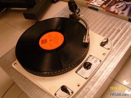

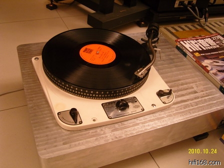

完成上述工作后,简单组装唱盘,进行试听。
jpg(2010/10/28 12:11:40 上传)
179#
底座的重量很重,30多公斤,加上转盘接近40公斤,一个人很难轻易抬起。几次折腾,搞的我腰酸腿痛。
对比我的木座结构,效果用“惊喜”两个字来形容。主要表现是背景宁静,细节非常多,低频收的很紧,高频亦纤细很多。如果AB比较,立马见高低,过多的语言描述都是多余。
彻底打破古董唱盘给我原来的印象。说句笑话:未玩航空铝底座的301,不可以说玩尽这古董皇盘。
期间,MARKH兄过来试听,通过对比亦给予肯定。当晚,又把这台机器搬到另外一个烧友家比较试听,那位烧友器材非常高班,为人低调,玩黑胶亦很有心得,全套现代顶级器材,估价在50万元级别,后端器材有着显微镜般的分析力。在简单的调试后开声,对比10几万的诺丁汉系统是各有千秋,用家已经决定上台301.据说已经在路上了。
在试听过程中,大家畅所欲言,在肯定底座这种材质的同时,亦对唱臂和底座的接触部分的结构提出了更好的建议,在后续的底座制作中给予完善。
当天没有对比MARKH兄的木座结构,还是有不小的遗憾,大家约好来日再比较。同时,我觉得其实完工后的效果应该更好,主要几点:1)由于孔的位置有误差,没有锁紧螺母,这样相当于把唱盘简单放置在底座上,底座的重量没有得到有效发挥。2)唱臂座亦没有锁紧,影响避震效果。3)唱臂线是全新的,需要煲线。4)换了新的轴承支座,需要磨合。
