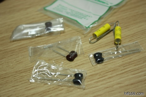

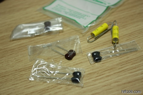

关于FISHER唱放的摩改,无难兄连接的帖子说的很详细,唯一国外用家的意见不同的是唱放输出端直接更换电容的数值。
相关零件找到了,看来先从一台下手。

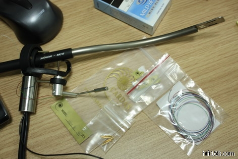

玩黑胶转盘一定要注意几个关键点,就是几个细节。这和管理学上的木桶原理接近,决定盛水多少的不是最长的那块板,是最短的那块板。
以往的经验,年代稍久的唱臂最好换唱臂管内的线。这个环节比较麻烦,请师傅帮手,收费不低,还是自己搞吧,乐趣就在与省钱有结果。
线和接头选择性价比不错的CARDAS。 材料备好好,看看明天动手换线。

168#
卡达斯 臂管线不错,07年从三越老赵那里搞来 一副
当时似乎 接脚件少有的,不得已,从制作首饰师父那里压银箔自己制作,好象也花费 40多大米
