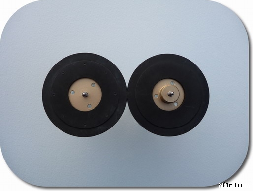

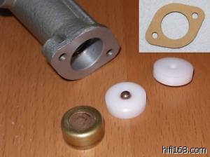

但是,惰轮,底部的轴承都没有更换,惰轮有规律的噪音。看来升级的空间还是很大的。
惰轮的边缘是橡胶的,年代久远变形是必然的,必须更换。
底部轴承的支撑,原设计是左图,磨损也是必然的,也是原设计中一直被烧友们诟病的。国外用家使用了滚珠替代,效果非常明显。我想当年如果使用时间不长,也许原设计的缺陷暴露的没有那么突出。其实,THORENS124,EMT底部都是滚珠设计的。

120#
惰轮图片。
