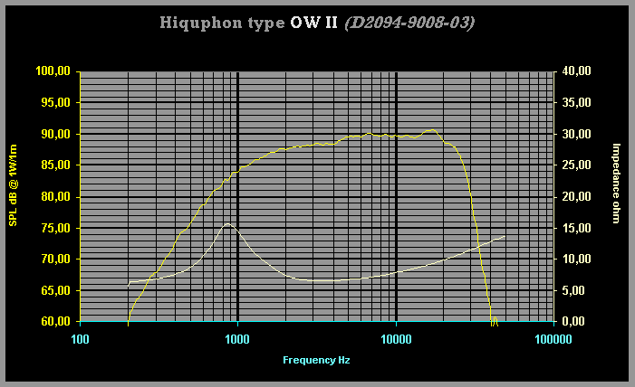

那个喇叭叫Hiquphon,是奥斯卡(Oskar Wronding)先生做的,他以前在Scanspeak设计了经典的3/4英寸小高音,即是D2008/8512小高音。
在奥斯卡先生离开Scanspeak以后,继续吃老本,回头就做了几乎和D2008/8512完全一样的小高音,取自己名字OW,陆续做了OW1-OW4几款单元,区别是有涂膜或者无涂膜,涂膜的材料不同。
从各项技术指标以致频率响应曲线看,这些单元和它的绅士宝兄弟们基本上完全一样,不过OW单元配对更好。
说实话,我不太喜欢这种3/4英寸的OW高音,包括绅士宝的D2008系列和D2010系列,振膜小,声音比较紧张,而且,虽然是小振膜,但是又不能像丹拿D21那样平直延伸到40k。
它们到22k就急速滚降了,以OW2为例,到30k已经跌了8db!
有人老是主观臆断说小高音的高频延伸好,反正,看厂家的数据,这种小高音反而不如D2905/9500之类的大高音延伸好,2095/9500是能延伸到30k的(轴向)。
小高音的特点或者说魅力在哪里呢?首先是音色比较娇弱,像小孩啼哭容易惹人心疼,有特殊的魅力。
另外,最大的优势就是离轴响应更好,这个是小振膜的先天优势。
另外,OW系列单元的失真很低,配对很严,以OW3为例,每一对喇叭,在2k-20k内误差只有0.5db!
我的朋友喜欢这个高音的,强调一定要用Mcap之类的天价电容来匹配,这样能得到细致甜美的高频,分析力和音色都很好,很引人入胜。但是那个巨大的金银油浸电容,本身的价格就叫人咋舌,比这个高音还贵!
至于想花钱少体会OW单元的,其实可以找一下它的无马甲版本D2008或者2010,声音也非常相似,但是细致程度稍逊。如果你舍得搭配几千元的天价电容,声音也会让你很意外的。
gif(2010/7/14 9:31:51 上传)

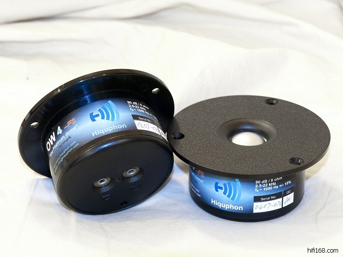

我的朋友David老兄的OW4,做好了声音很吸引人。
记住玩这个单元,分频点一定不能高,而且需要在分频电容上不惜血本!
