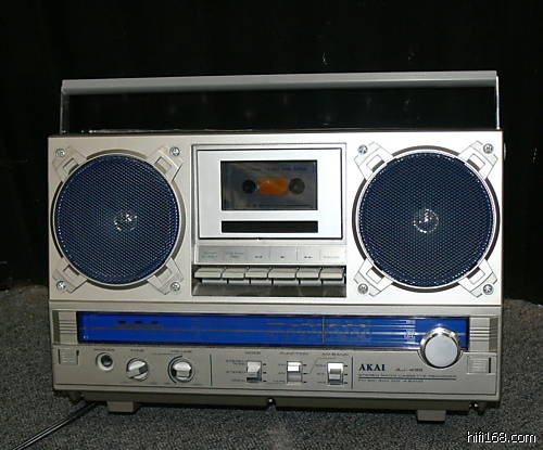

2010-07-20 22:30
(106.01 K)
2010/7/20 22:29:41
这台“雅佳”美到无与伦比。一起欣赏。
