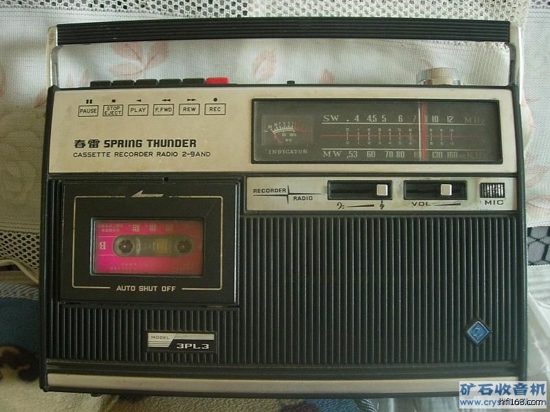

胡大师帮找个3PL3

呵呵,这个应该是个毒物。卡坛好象有人出过此机。以后留意下。
