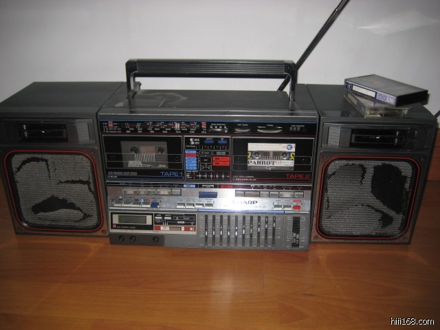

J老先生听说我喜欢收集老的收录机,就把他原来自用的松下双卡送给我了,但是音箱已经没有了,非常感谢他啊!这两天正准备打理一下。

今天检查了一下,放音卡一边弹簧没了,但是能够正常放音。录音卡带速慢,拆开看原来电机换过了,哈哈,还是常州继电器厂的产品,就是速度不对。明天继续。收音有些杂音,估计是多联可变电容不大好。

上午彻底清洗了两卡磁头,压带轮和主导轴,并且也调好了录音卡的带速,目前放音基本算是正常啦。呵呵。

看磁头有了一些磨损,估计也很难配到原型号的了。先消了磁,放音还可以,录音会差些了。

日本机相对要好打理些。试了录音效果还行。只是收音有杂音。先用酒精清洗多联可变电容,等明天彻底干后再试。同时换了天线,就是短了些。

2010-07-26 20:18
(171.73 K)
2010/7/26 20:17:57
声宝800国内组装。

谢谢龙城老弟帮我收的这台声宝800,经过清洗打理,再给磁头消磁,音质居然不错,还真有几份安德生的TAD tsm-300的味道。哈哈。
