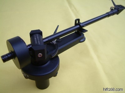

原装臂肯定要换得,看上莲的臂,黑色的那种,我是初哥,没留意型号,不知合适不合适
好像是这种,
合适的,我正在用。
