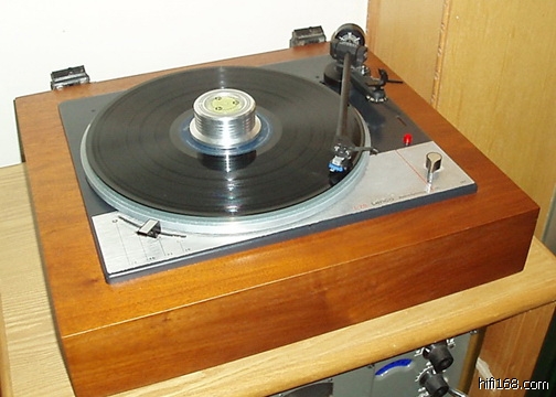

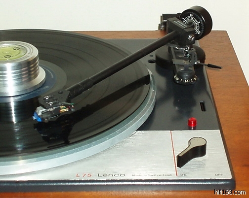

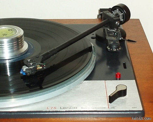

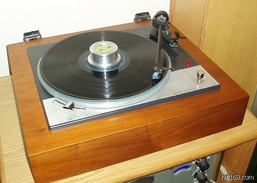

终于又可以用回这个ID登录了。
折折腾腾终于搞掂安装调教完毕,粗略试听了几张盘,声如其型,厚实,音场更稳定开阔,背景更加宁静。原担心交流电机会容易产生杂音,看来多虑了。呢部机又可以玩上一段日子了。等胆前前级完工后,上个MC头,到时又可以有排玩咯。

原帖由 逃学威龙 于 2010-5-25 13:05:00 发表
终于又可以用回这个ID登录了。
这底座够墩厚,是整块原木还是贴木皮?
35#
帖木皮吧,实木很难这么厚,效果也不一定好。MDF就是容易产生低频的谐振,比较麻烦。脚钉上要下功夫。
36#
确实是框架贴木皮,只是板子稍厚些,暂时玩一段时间听听效果。

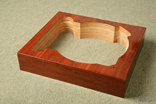

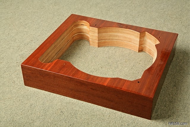

38#
给个图逃学兄参考,图中的固定孔可以改善,直接搞成同底座一样厚的,孔开成下沉孔,更好。

网上找来的图,好靓仔。
