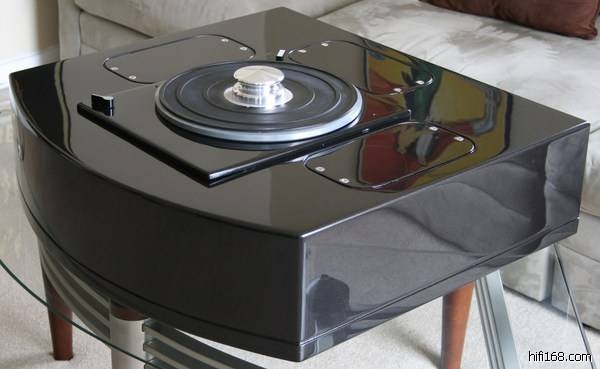

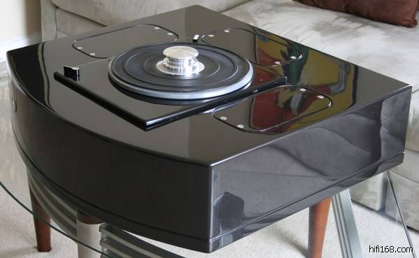

LENCO75 的底座
老外做的
麻雀变凤凰
jpg(2010/5/13 14:34:46 上传)
