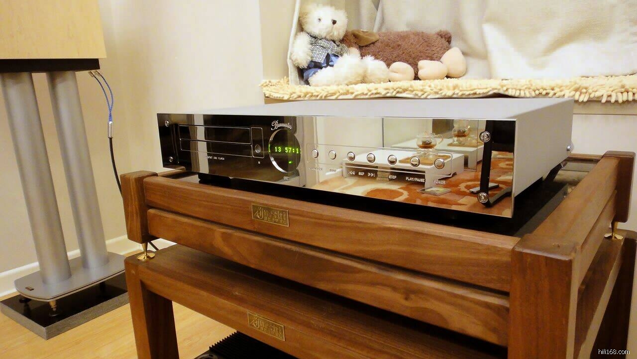

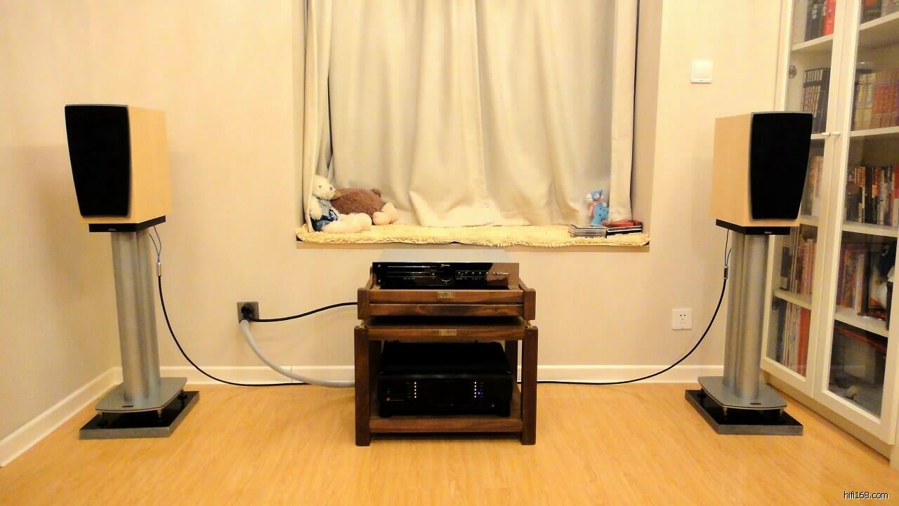

上图!
全套(2010/4/10 20:02:35 上传)
柏林之声052(2010/4/10 20:02:35 上传)
mbl7008(2010/4/10 20:02:35 上传)

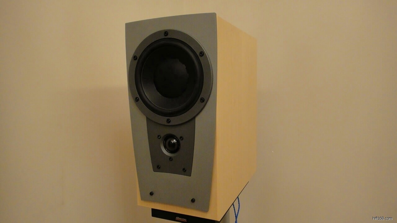

再来。。。
s1.4(2010/4/10 20:05:43 上传)

LZ的听音房及音箱摆位需要调整的东西有很多哦。。。
最快可以做到的建议音箱离后墙远些(100cm),离侧墙不要太近(50cm),相信音场的宽深会有改善。

右面的第一反射点的玻璃门可以拆掉。左右的第一反射点的吸音材料必须相同。房间的吸音材料可以适当增加以降低反射干扰。
暂时先看看。

好的,试试看.
