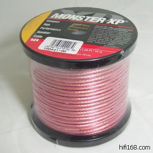

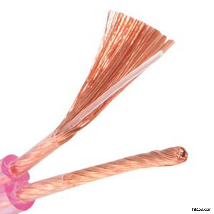

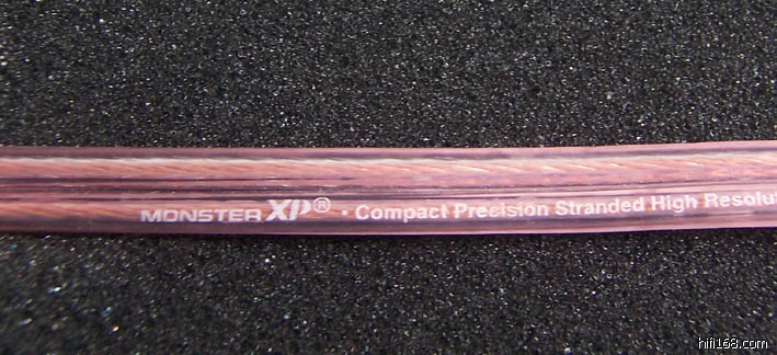

根据无胆前辈的推荐,定了10米怪兽MOSTER喇叭线,作为超高喇叭线专用,无胆前辈在自己的JBL HARTSFILED系统上超高使用过,据说效果非常好。
之所以定的比较长,是因为打算试听的传神M3SE单端300B除了尝试推TAD2402外,主要打算为单独推ET-703超高。由于M3自带音量调控,单独推超高时就不需要再串和并电阻衰减了。而超高由于在2402箱顶,到M3的距离比较远,因此使用长一点的喇叭线,可以避免吊在半空而导致绊脚情况的发生。
以下是原厂提供的资料:
★品牌: 美国MONSTER
★音箱线、喇叭线(适合中置、环绕音箱)
★怪兽专利的双磁通量技术和LPE绝缘外套,非常匹配高级家庭院中置、环绕箱的专用连接线,可令丰富的现场声音内容得到巨细无遗地充足展现。并排双线,线身柔软,用于环绕声一流。
★特点:线中间带一条磁性涨潮管®,使声音更加自然
Special LPE insulation reduces signal loss and distortion.
Impressive clarity, bass response and dynamic range in a compact design.
MiniSpools offer convenient merchandising options.
Magnetic Flux Tube® construction and special cable windings for natural music reproduction.
U.S. patent number 4,734,544.
●特别LPE 绝缘材料减少信号损失和畸变。
●印象深刻的清晰、低音反应和力学范围在紧缩设计。
●MiniSpools 提议方便经营的选择。
●磁性涨潮管® 建筑和特别缆绳绕为自然音乐再生产。
●美国专利第号4,734,544 。

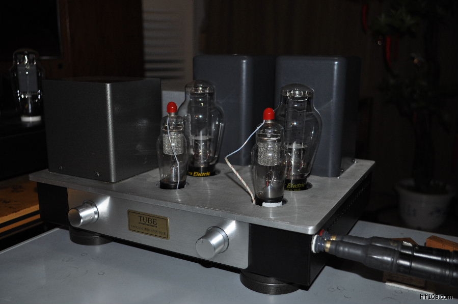

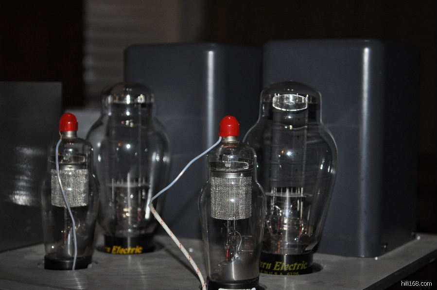

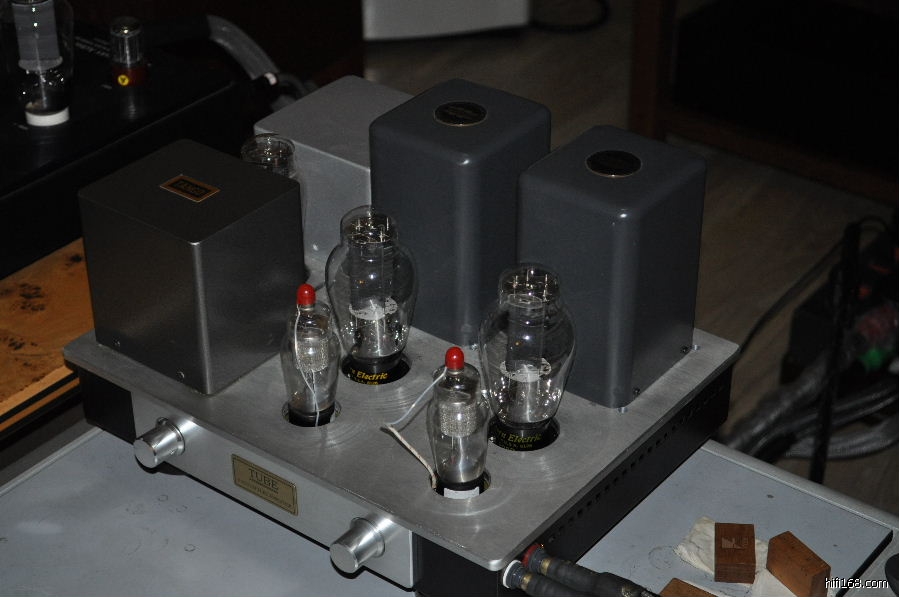

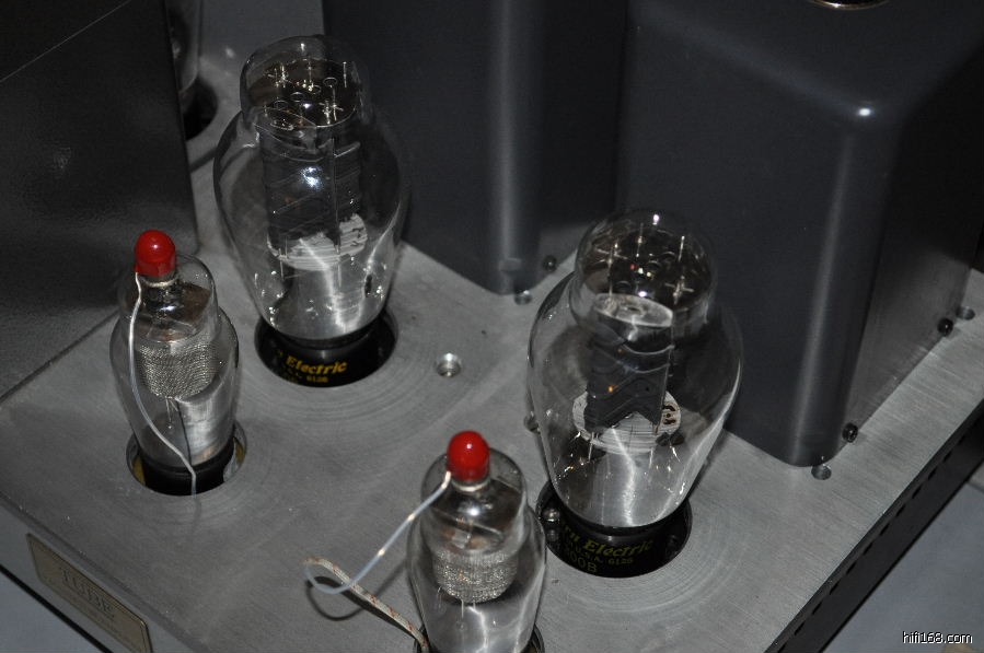

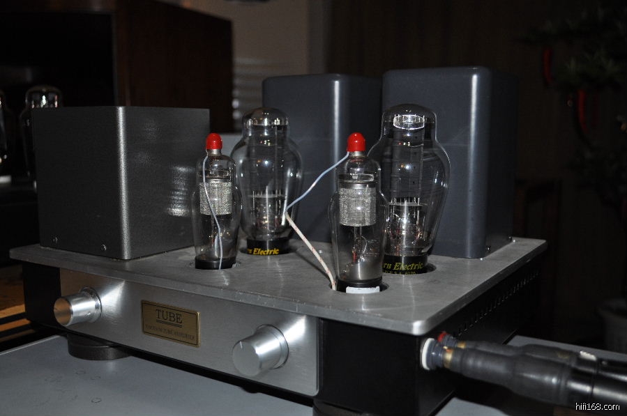

苏州烧友带来比较的DIY西电胆机。具体配置前面吴大师已经做了介绍。
jpg(2010/4/17 17:09:54 上传)
238#

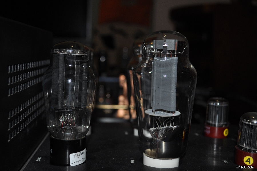

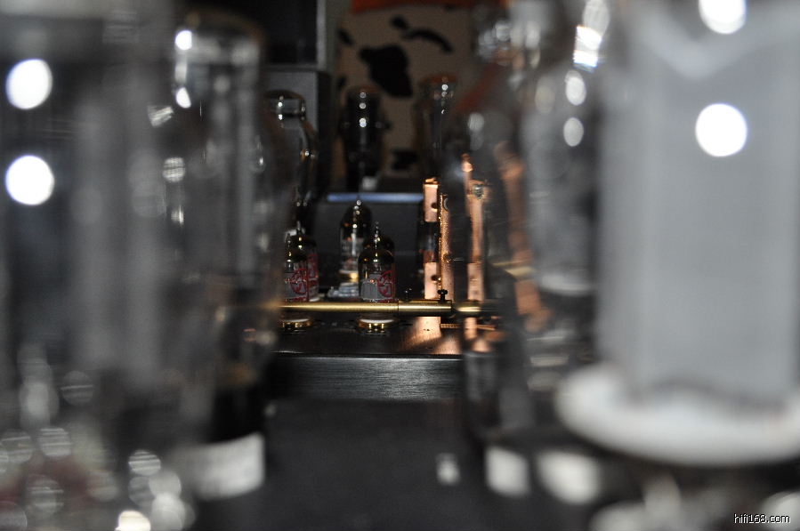

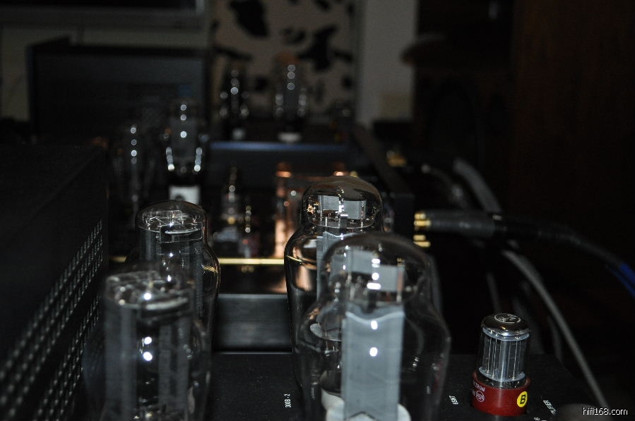

JOHNLEEH兄拍的“胆管丛林”确实颇有意境。NIKON单反的色彩中性理智,按照我的口味,如果能将白平衡调整的稍温暖,带些胆机的“昏黄”色调,就更加完美了。
苏州“球王”兄自做的单端300B确实非常有特点,TANGO电源牛,TAMURA输出牛,WE274B整流,古董WE310A放大推古董WE300B,机内的极品电容,可谓靓料用尽,声音飘逸细致委婉,诉不尽的柔情,如果用来推中小口径的高效率箱,将会有非常好的表现。
239#
原帖由 wm711130 于 2010-4-17 20:20:00 发表
因为晚上拍摄环境比较暗,所以基本上都只能使用闪光,效果会显得清亮冷调一点。尝试拍了几张暖色调的,感觉暴光度和清晰度不够理想,就没采用。如果在日光环境下,选择合适的模式,尼康也是能拍出既清晰又有暖意的照片的。
240#
我当时是很想把西电胆机上那西电300B迷人的独有蓝光拍出来的,但用了闪光就看不到了,不用闪光,在当时光线条件下,快门过慢,我又是手持拍摄,蓝光能拍出,但整体效果就不理想了。
