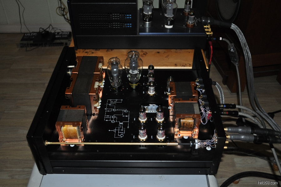

吴大师正在认真进行胆机研究。

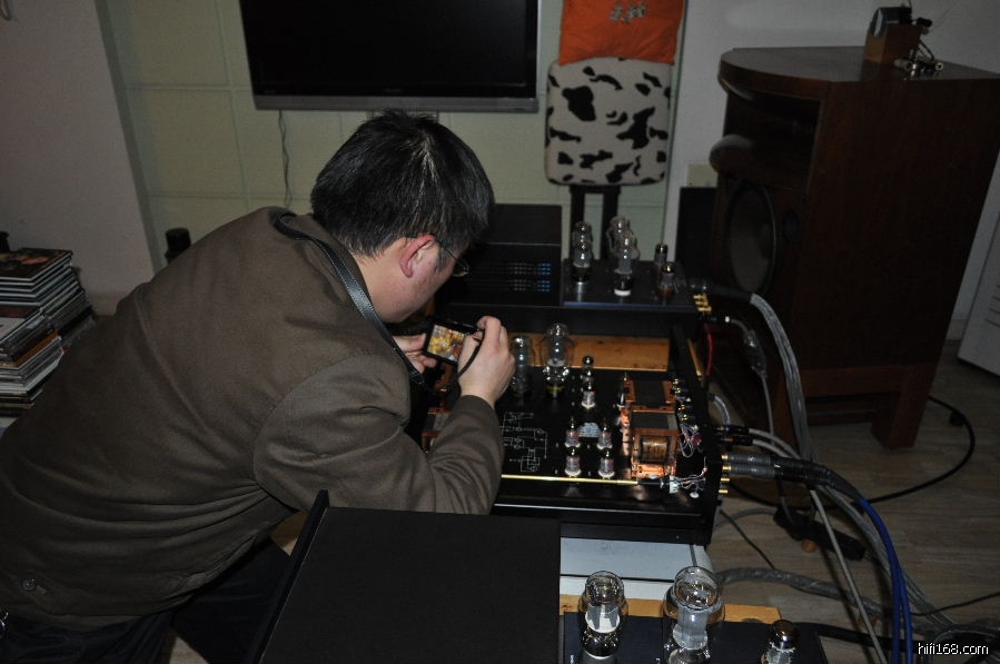

jpg(2010/4/15 8:05:23 上传)

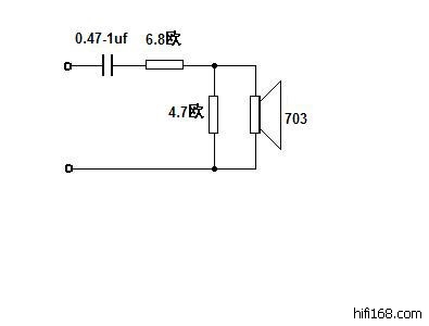

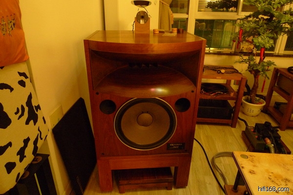

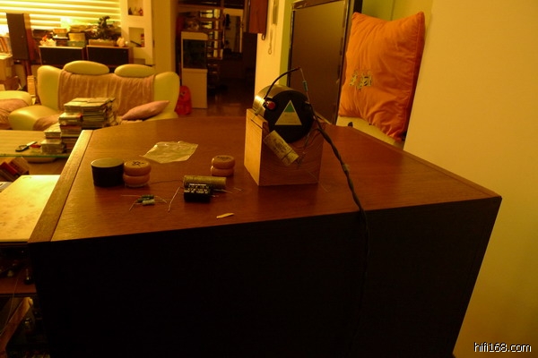

关于超高的调整,前天和韶关的无胆前辈进行了交流,按照无胆前辈的观点,由于ET-703的灵敏度为107DB,而TAD2402只有95DB,如果不想办法将超高的效率衰减,很难将超高与主箱的衔接和平衡搞好。而一般的电位器并没有分压衰减的功能,即使装在超高上可以调整其声压输出,对声音只会劣化,却不会有根本的改善。比较科学的方法应该是通过分压电阻将超高的效率衰减下来,再通过调整分频电容的容量和确定最适合的主箱和超高的分频点。
下面是无胆前辈提供给我的ET-703超高分频电路图。
jpg(2010/4/15 11:08:05 上传)
最后编辑wm711130 最后编辑于 2010-04-15 11:09:05
216#

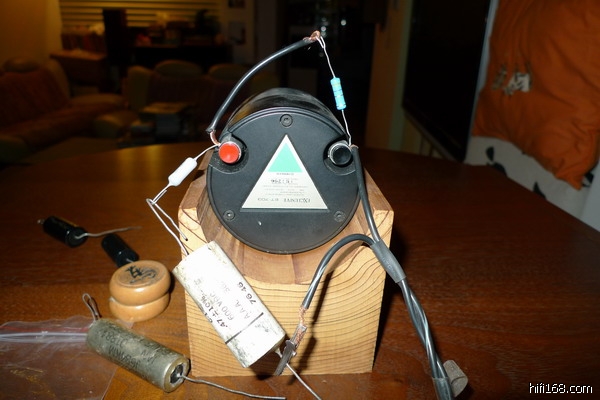

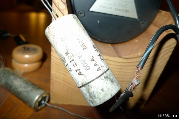

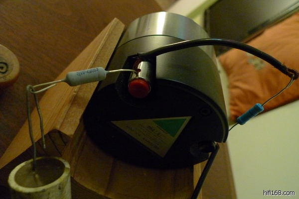

从图中可以看出,需要在ET-703线路上加上两个电阻(上正下负):
1。在分频电容和超高正极之间串联一个6。8欧,2W的电阻。
2。在超高正负极之间并联一个4。7欧,2W的电阻。
电阻连接好之后,再调整分频电容,可以在0。47到1UF之间选择,结合听感,确定最合适的分频电容和超高分频点。

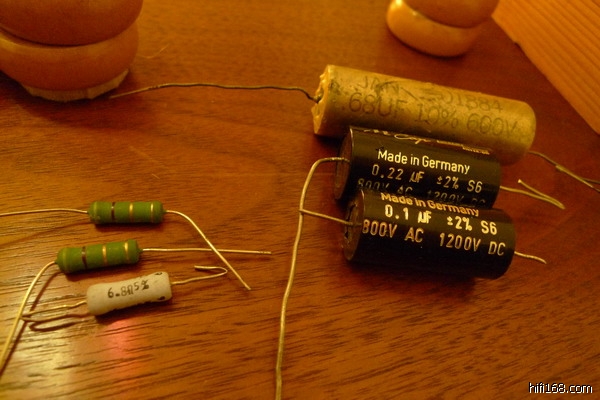

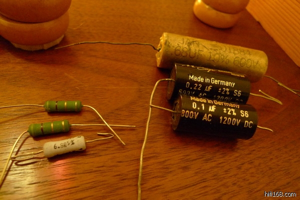

217#

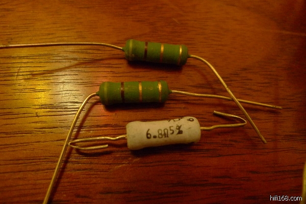

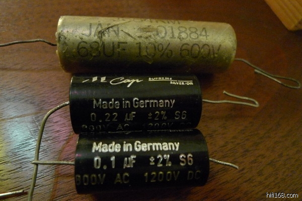

后面的工作就是按图索骥,周二到本地的电子市场采购了0。68和0。47的金属膜和绕线电阻各两对。因为据无胆前辈自己使用的经验(他的系统是JBL HARTSFIELD+075高音头,单端300B推),金属膜和绕线电阻结合使用效果最好。
上面一张图中是4。7的绕线和6。8的金属膜电阻。

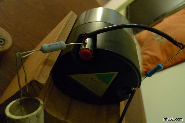

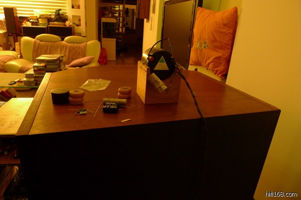

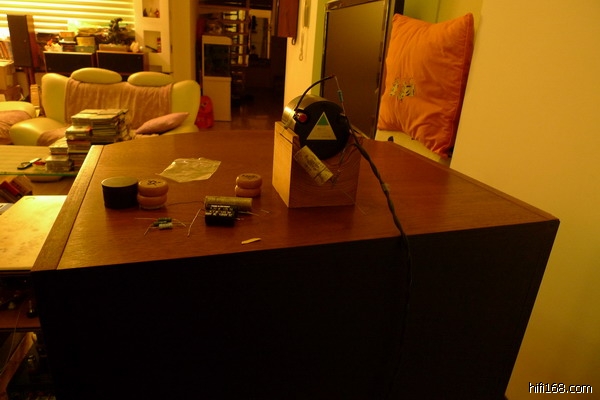

218#

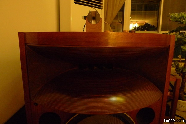

超高上连接的是4。7的金属膜和6。8的绕线电阻。
四种不同的分频电容(包括超高上的0。47),分别为0。1,0。22,0。47和0。68UF,连接在超高上可以实现不同的分频点。

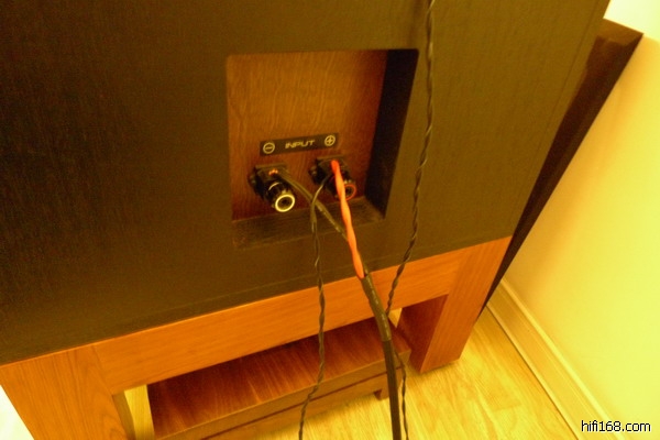

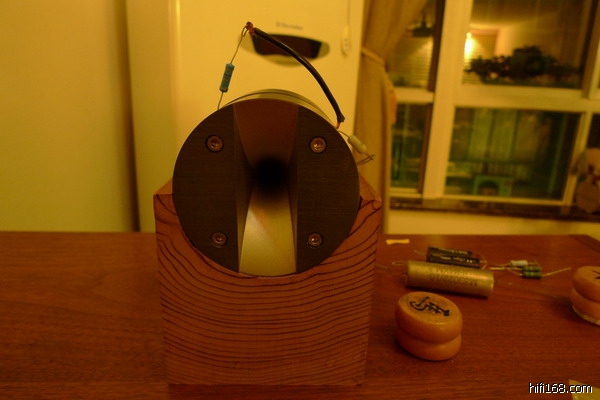

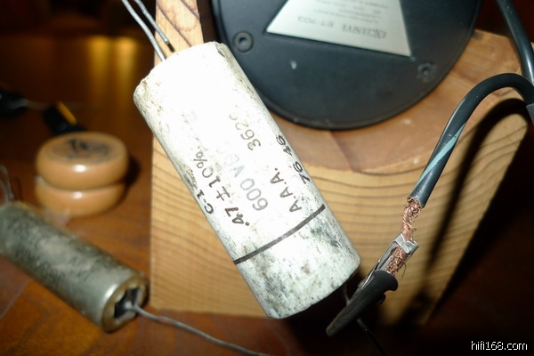

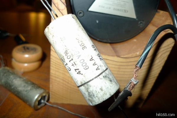

219#
TAD2402和ET-703超高连接的前后图。

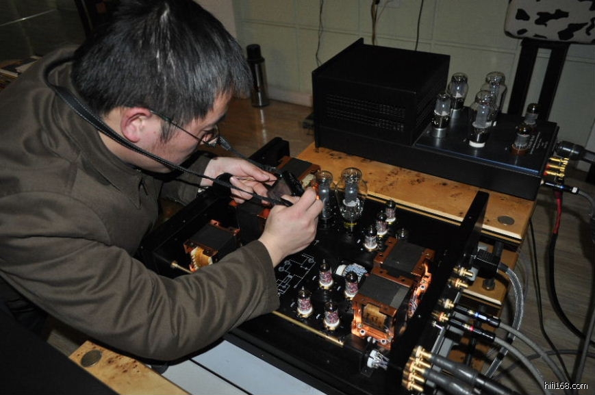

吴大师在换管,安德森现场指导.
jpg(2010/4/15 11:46:14 上传)
