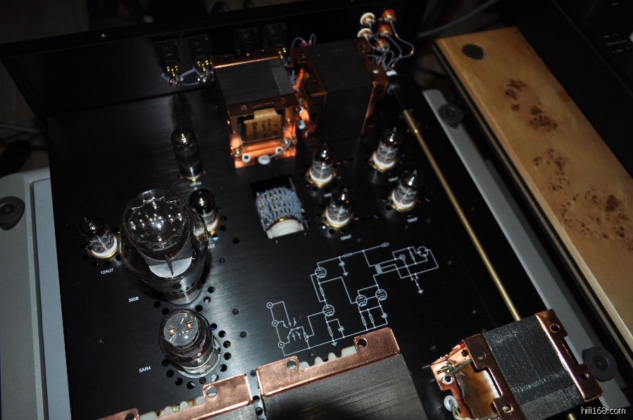

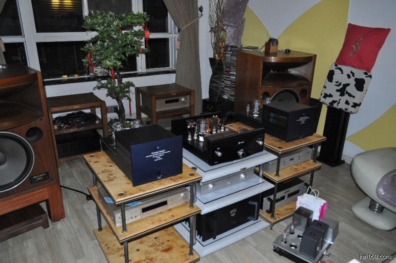

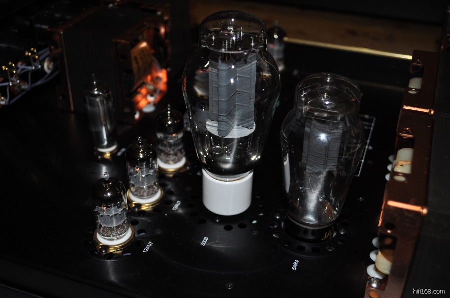

测试主要围绕吴大师新入之天进胆前进行。
jpg(2010/4/14 23:10:22 上传)

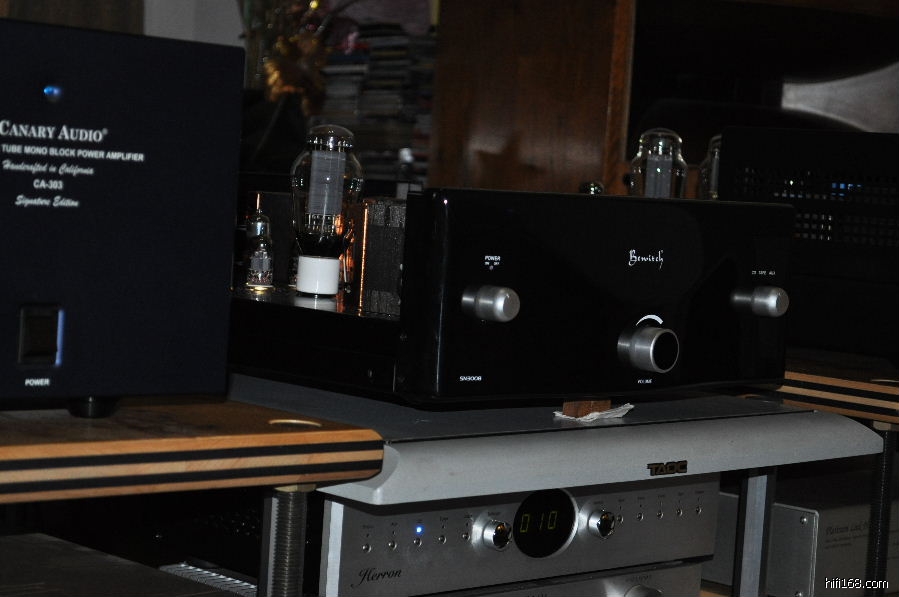

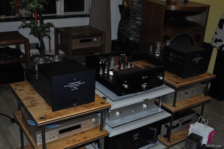

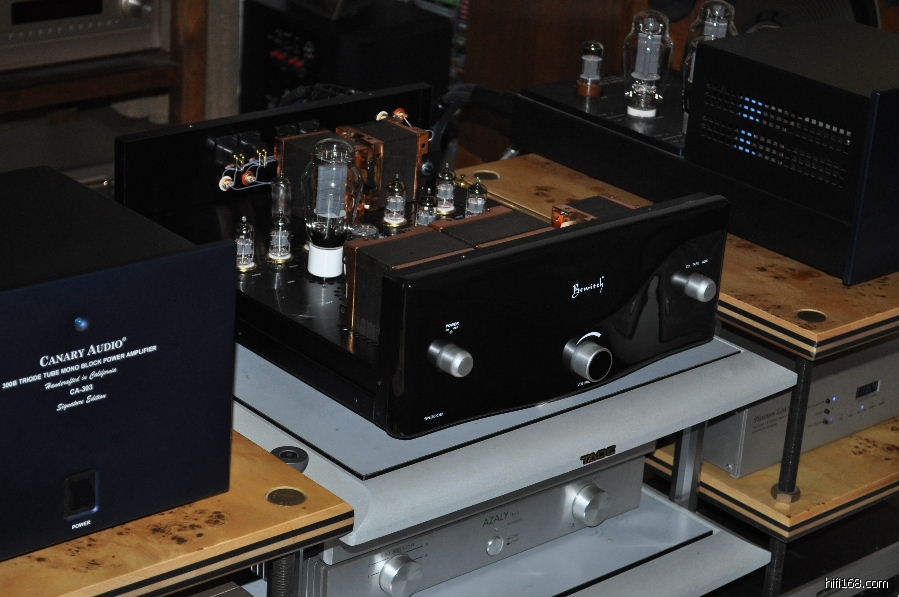

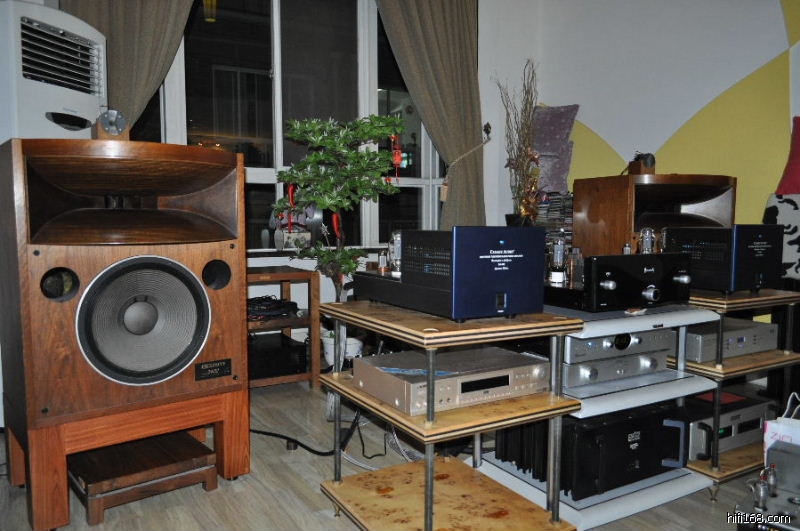

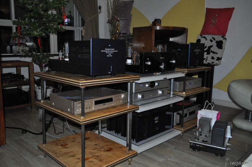

今天非常荣幸的接待了来自苏州的“卧薪尝胆”(球王)张兄,以及随行的两位苏州胆友,张兄带来了用TANGO,TAMURA等极品牛制作的西电310A放大推50年代西电300B的单端300B合并机。让安德森,JOHNLEEH兄和我大开眼界的是张兄随车所带来的一大箱古董名管,以整流管和300B功率管为主,晚上的主题为天进SN3008前级和金丝雀303SE后级更换不同的整流管和功率管的声音对比。
205#

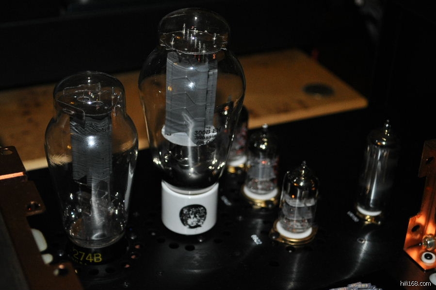

天进胆前声音醇厚,控制力好,表现稳阵,令吴大师颇感满意。
jpg(2010/4/14 23:18:24 上传)

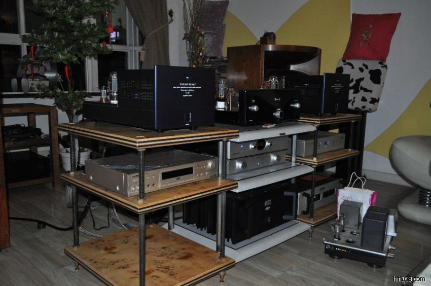

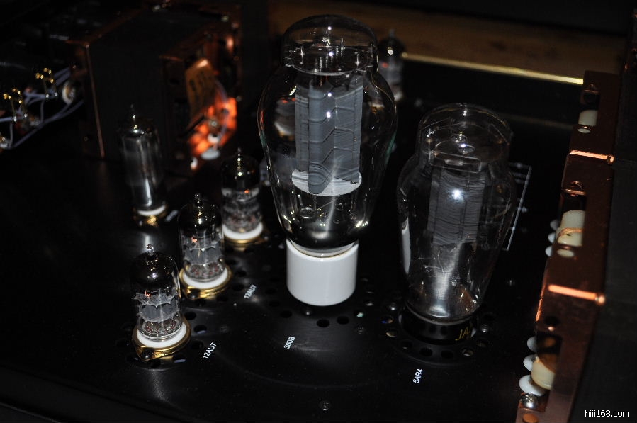

206#
JOHNLEEH兄第三幅图放在地上的就是卧薪尝胆兄以极品牛和西电管自制的单端300B合并机。线路为简单的西电细网屏310A放大推一对50年代的西电300B作单端输出,功率8W。推TAD2402,和SN3008/303SE前后级相比,DIY单端300B有着更纯净,细致,空灵的音色,只是限于功率,在驱动力,控制力,动态,厚度,全频能量感等方面和303SE存在一定差距。这种差异在回放赵鹏的《人声低音炮》第一曲和罗斯特罗波维奇的芭蕾组曲第二曲时比较明显,而在回放童丽《烟花三月》时DIY的300B单端在高频的清丽,纯净,细致等方面甚至稍占上风。

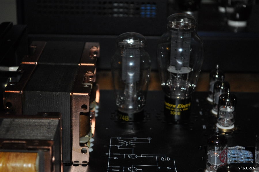

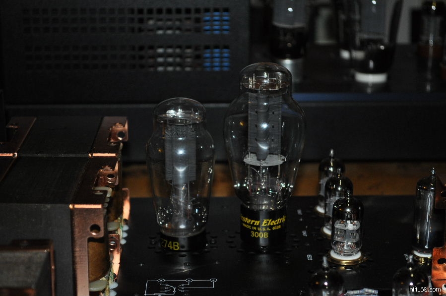

207#

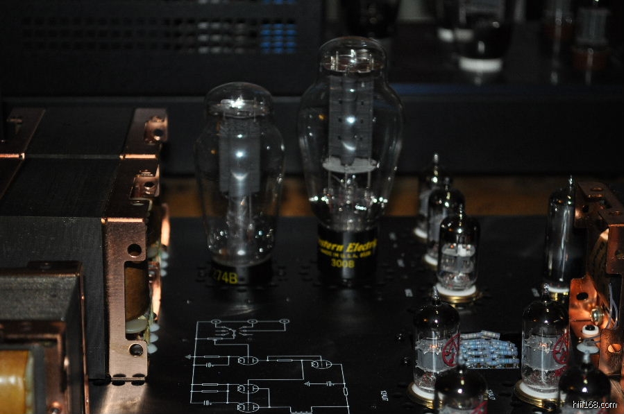

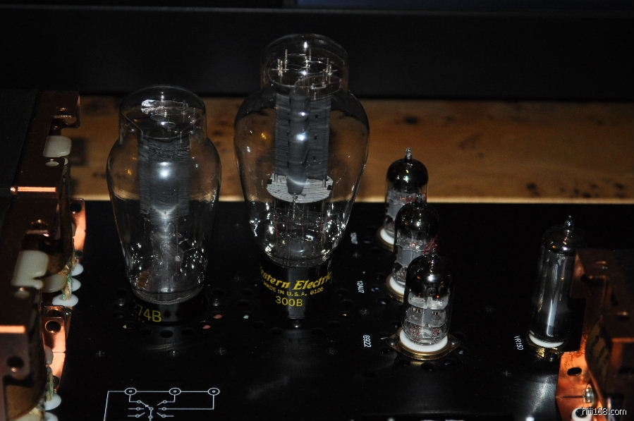

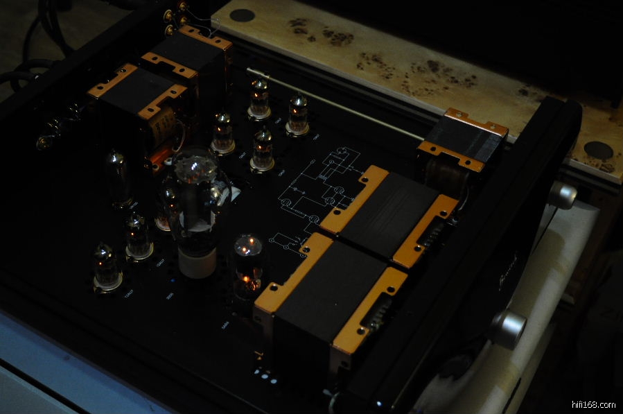

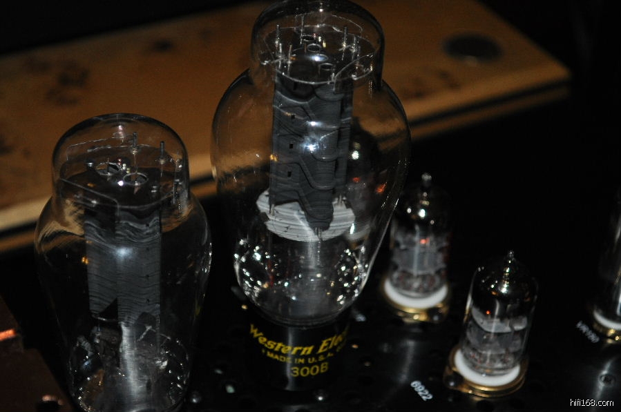

先试玩西电274B整流管。
jpg(2010/4/14 23:27:21 上传)

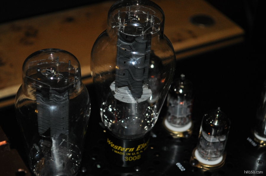

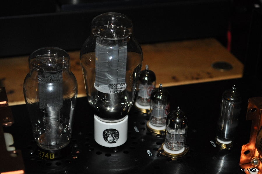

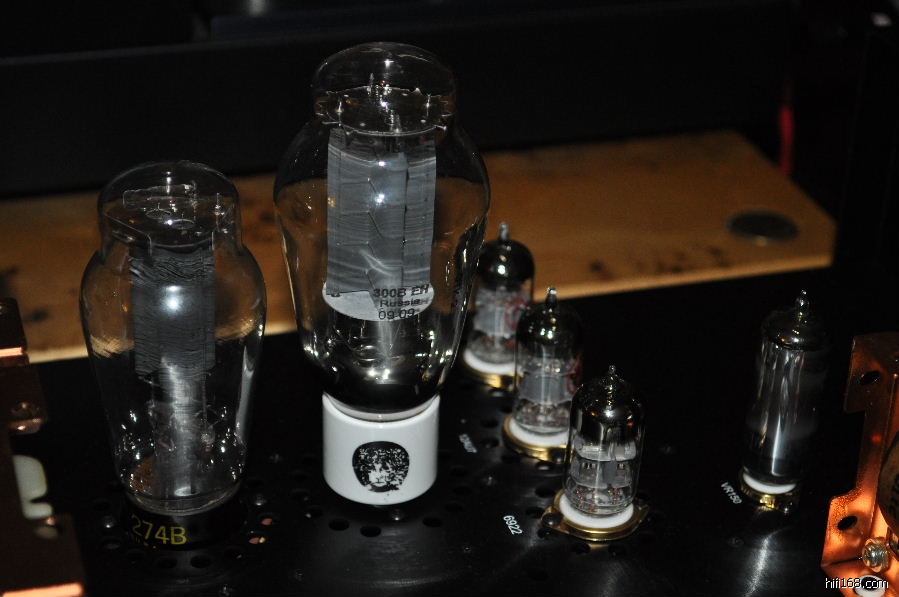

208#

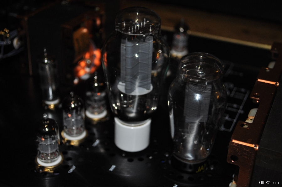

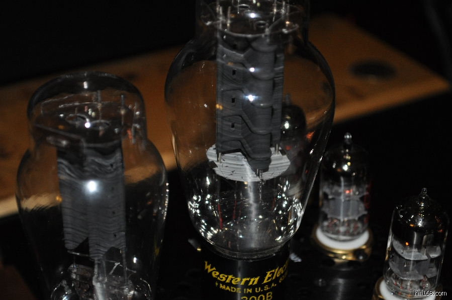

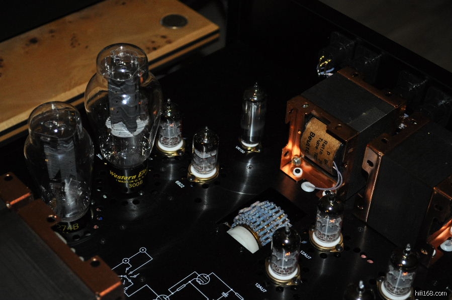

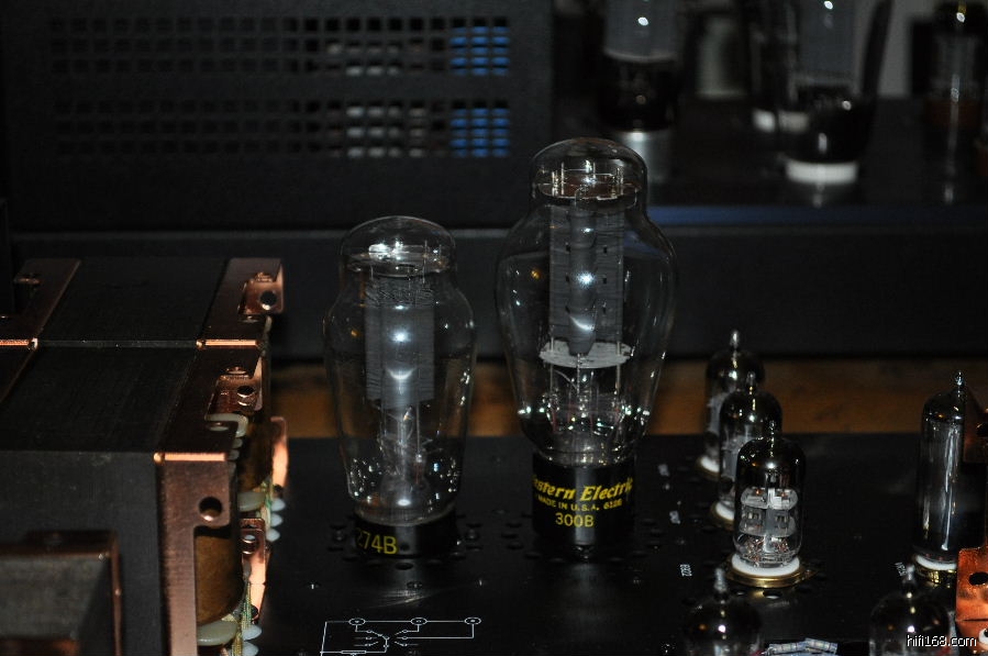

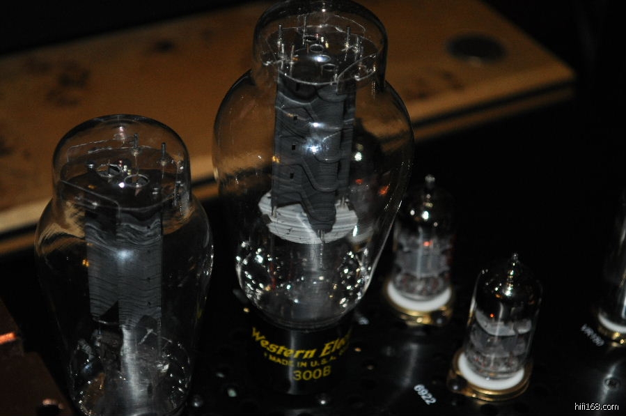

稳压管居然也用上了60年代初出品之西电300B,太奢侈了吧!
jpg(2010/4/14 23:36:28 上传)
209#

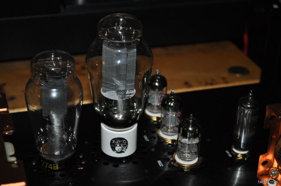

最为有趣的是在SN3008前级上比较数款整流管,包括跟机的曙光5Z4P,曙光T字特别版5Z3PA,大盾铁座GZ34,喜万年274B,军用喜万年VT-245,以及西电274B。经过比较,西电274B以全面的表现(解析力,层次感,动态,细致委婉的情感表达等)蟾宫折桂,紧随其后的是喜万年274B,虽然中高的细腻飘逸,清晰度,弹跳,和整体的音乐气质如果WE274B,但其他方面的表现非常接近WE274B,实为不可多得的一款好胆。而让人比较失望的是大盾铁座GZ34,其表现绵软无力,朦胧缓慢,声音比较木纳机械,完全体现不出英国极品整流管的风采。也许是我目前的系统搭配无法将铁座GZ34的优点发挥出来。
210#
另外一个令大家印象深刻的情况是:更换SN3008的整流管所带来的声音变化最为明显,特别直接将跟机的曙光5Z4P换上西电274B,所带来的提升是全方位的:强大的能量感,细腻而透澈的高频,醇厚饱满的中频,以及层次清晰兼具弹跳的低频,而最为明显的是委婉而深刻,直趋心灵的感情表达。西电274B不愧为世上整流管之王。
而随后将稳压管从跟机的EH300B换成60年代早期西电300B所带来的提升远远没有更换整流管那么的明显和直接。这也和食古轩主所反映的稳压管更换成昂贵的WE300B变化不够明显相契合。
