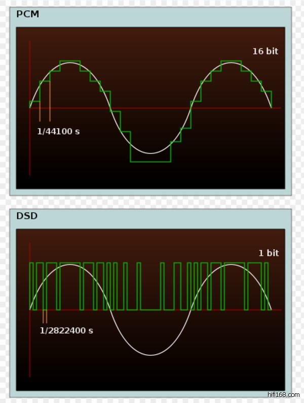

传统的CD采用的编码方式是PCM(脉冲编码调制),就是把音乐依照同样的间距分成数段,然后用二进制数来量化其信号的强度。如图,每个记录点的时间间隔是1/44100秒(就是所谓的44.1kHz的采样频率),然后16比特就是2的十六次方,就是0~65536。就是用这个数来量化该时间点的信号的强度,这样把各时间的纵坐标的各个点连续起来,就是要记录的信号的波形了。
DSD(Direct-Stream Digital)编码则跟PCM完全不同,DSD是利用脉冲密度调变编码将音频讯号储存在数位媒体上的。它的原理跟开关电源使用的脉冲宽度调变(PWM)类似,PWM是将模拟信号转换为脉冲波,转换后脉冲波的周期固定,但脉冲波的占空比会依模拟信号的大小而改变。DSD利用的脉冲密度调变,则是把模拟信号转换为脉冲波出现的密度,通过脉冲的密度大小来记录模拟信号的大小。

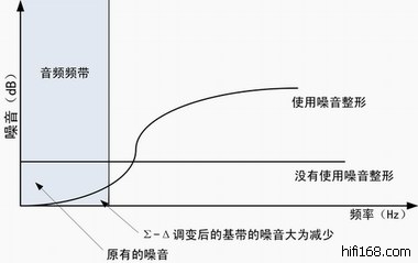

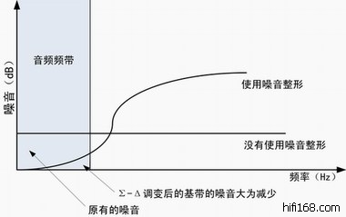

而更重要的是Σ-Δ调变器的“噪音整形”作用。如Σ-Δ调变器的原理框图所示,它是根据现代数字信号处理的基础理论和技术而设计的。其信号处理有点类似于我们所熟知的功放中的负反馈,利用反馈和数字信号处理的算法,输出的结果对于输入信号来说,只是延迟而已,而对编码过程中产生的噪音则是实施了“整形”。
从模拟信号到数字信号的调制,不可回避地会引入噪音和失真,这些噪音会在整个频谱均匀地随机出现。但是通过Σ-Δ调变之后,对均匀的出现进行了“整形”,使其变得在高频的地方出现的几率较高,而低频段的地方出现的几率较小。又缘于“过采样”,我们就把噪音和失真都挪到离音频频带很远的频率去了。最终再通过数字滤波器的截取,最后所得到的音频的信号能得到比原先PCM的编码方式具有更高的信噪比、更少的失真、更优越的线性度,以及更低的混叠。

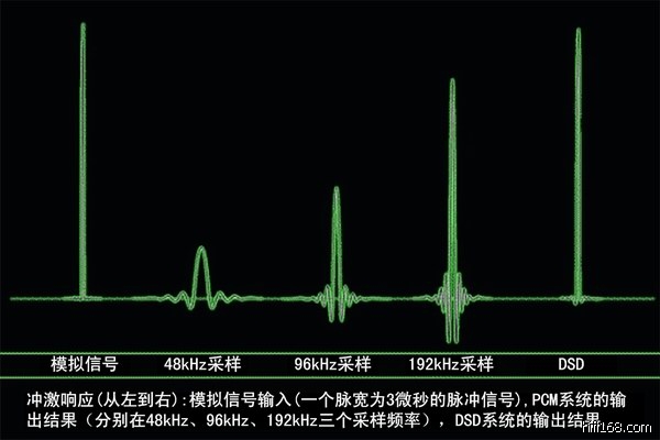

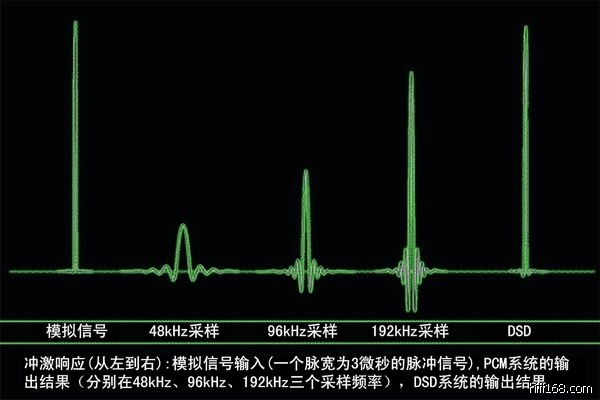

由于便于Σ-Δ调变器处理的信号格式就是DSD的编码格式,所以SACD的DSD编码就是源于这种新的高容量、高信噪比的“Σ-Δ”编码技术的,DSD的效果我们可以直观地参考一下这个图。一个脉宽为3微秒的脉冲模拟信号,PCM编码系统的输出结果和DSD系统的输出结果,相距甚远。DSD系统更能还原实际的真实情况。
