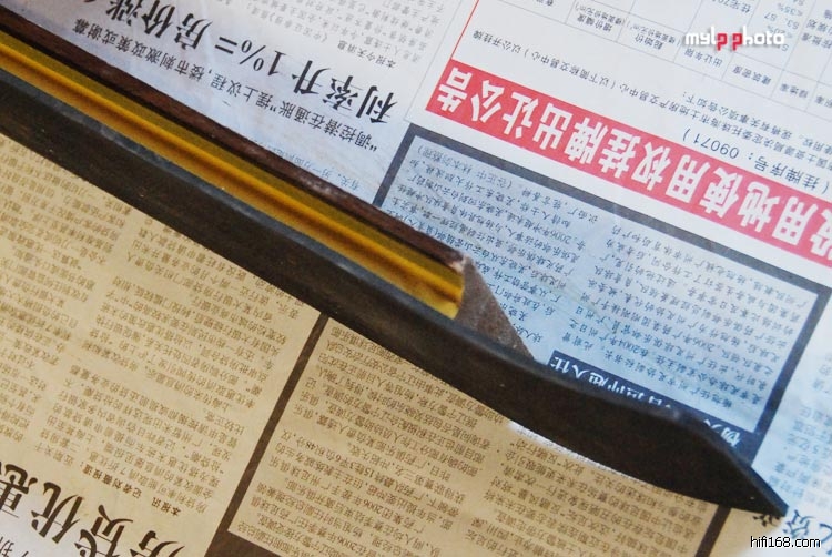

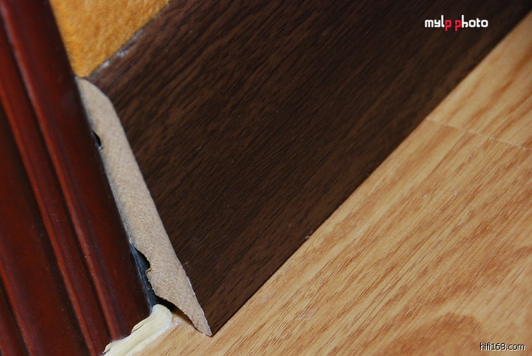

避震胶大约有3MM厚。

铺上脚线的样子,隐约可以看到露出的避震胶。

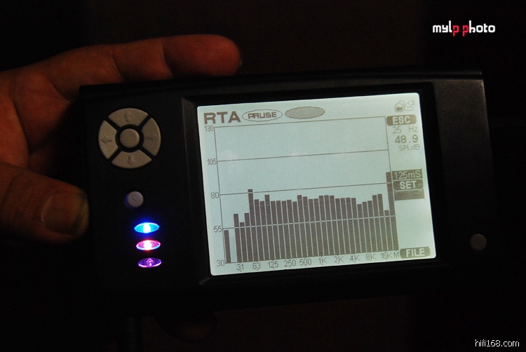

调试篇:
声学部分已经完成了,接下来就是检验劳动成果的时候了,将要测试处理后的房间基本参数,确定喇叭的摆位等。到了这一步,俺的心情变得异常兴奋了,奋战了这么多天,不就是等着这一刻吗?
(217.76 K)
2010/2/2 22:35:50
黑胶 • 摄影 • 茶——听觉、视觉、味觉盛宴
65365
53
mylp
mylp
1900-1-1
5262
8116
2005-08-03
mylp
284
2010-02-02 22:57

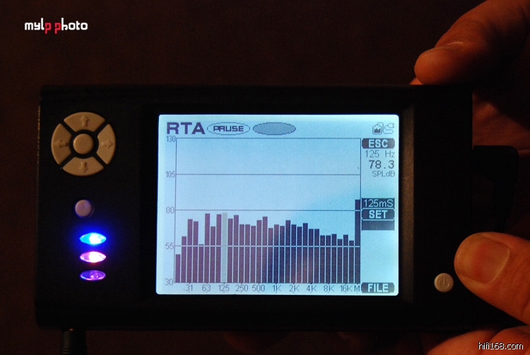

首先测试房间的频响。
一阵“瀑布声”过后,结果很快就出来了,哗。。。。。。。
果然有料到!之前那些凹凹凸凸被修复得平直多了,内牛满面。。。
(166.95 K)
2010/2/2 22:56:58
再帖第一次测试的曲线对比一下:
(185.11 K)
2010/2/2 22:56:58

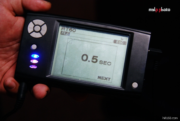

接下来是残响时间测试,结果是0.5秒,比较标准的听音室参数。

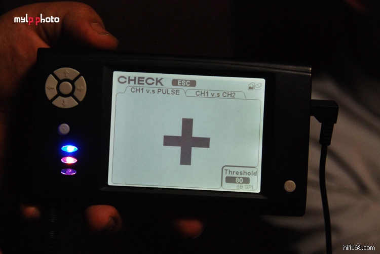

最后测一下相位,完全正确,加10分!

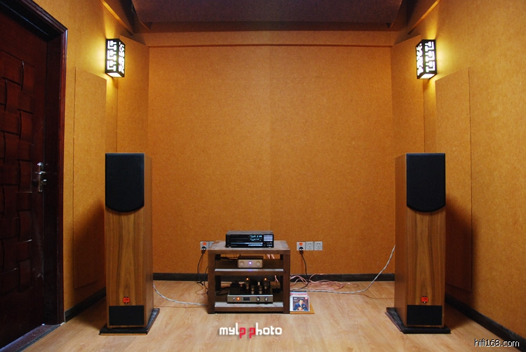

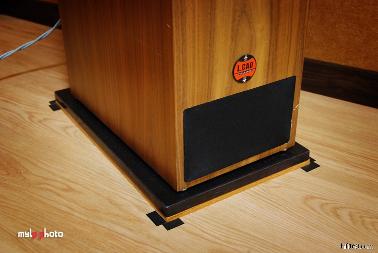

大师拿出一张测试碟,类似《皇帝位》这样的东东,经过多次挪动微调后,确定了喇叭的摆位,俺赶紧做好记号,留下大师印记,以便日后作参考。
题外话:这个喇叭LOGO是俺设计的,老曹原本用来帖在单元的屁股上的,俺用来帖在脸上了。^o^

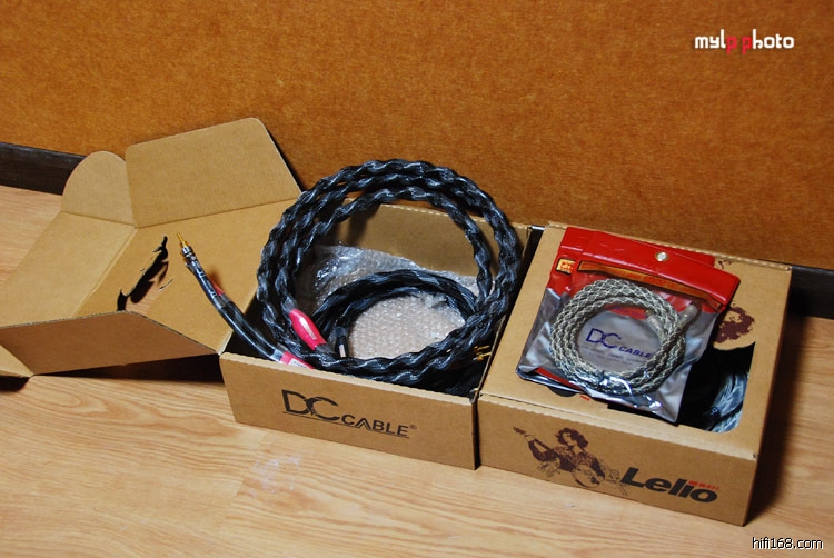

在实际听感上,大师觉得高频还是稍稍欠缺一点点,他认为是咸菜的搭配问题。
于是他带来了几件毒品,换上一条DCCABLE的信号线后,俺当即将其合法拘留了。因为它让高频变得更加通透和甜美。
