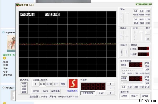

测试唱片不需要太多,好用的话,一张就够了.
至于仪器嘛,业余条件下对于音频来说,下载一个虚拟示波器软件就行了.
jpg(2010/1/27 20:16:39 上传)
jpg(2010/1/27 20:19:43 上传)
