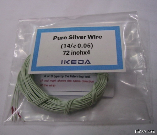

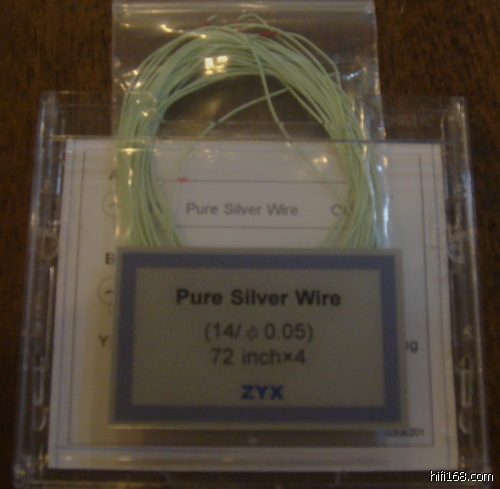

ZYX应该和 Ikeda是一样的,但价格比 Ikeda便宜,ZYX银线的价格是4×13英寸约33CM450元,卡达士5×15英寸280元。
