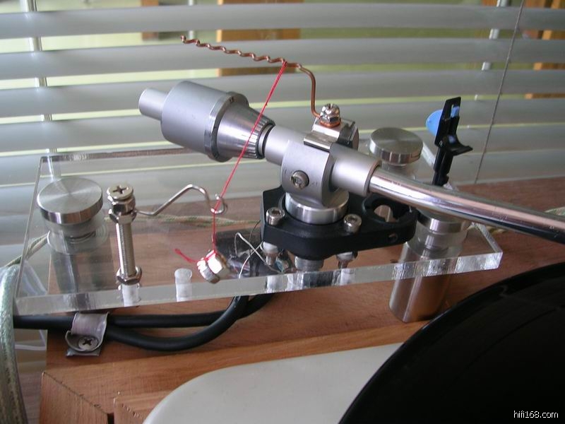

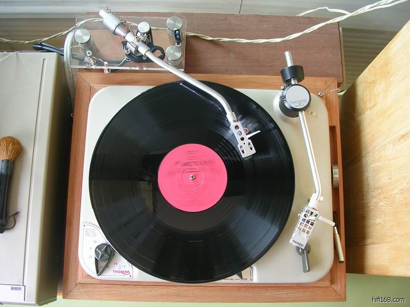

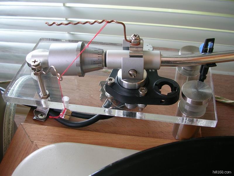

近来又折腾了一下,翻出了原来闲置的一个唱臂装了上去,抗侧滑、超距、VTA都可以调笑鸟,多了一些乐趣。。。
2手的东西,抗侧滑不知道怎么搞,就学学3009,DIY鸟一个,还不错哈,个人觉得细棉线比较好,既灵活又可以减少震动,红色还可以避邪,声音于是好鸟很多。。。。
原装臂上就装一个78转唱片的专用唱头,刮刮老SP,安逸得很。。。。

恭喜无难兄,多了一个玩的乐趣。说说新唱臂和原配唱臂的不同,分享下。

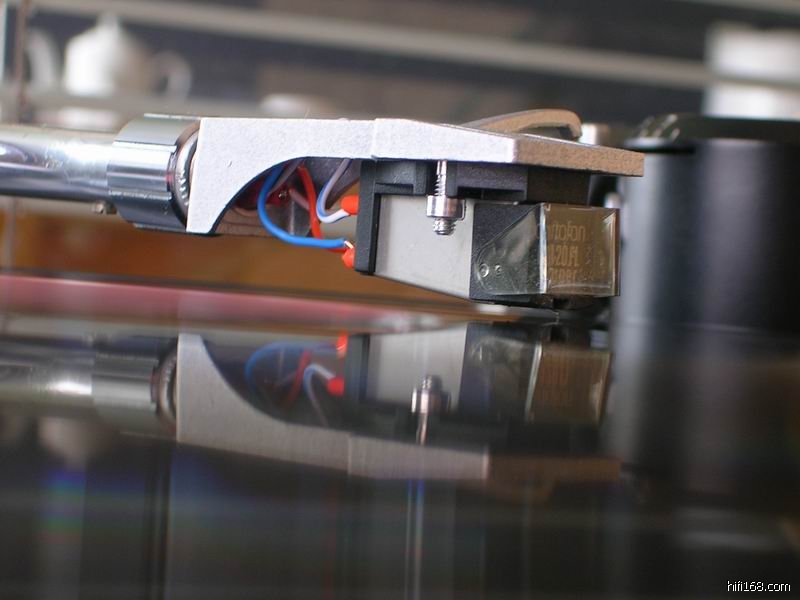

另外,用了原配的唱头该,还有个螺丝在上面,不好看,估计也影响效果。为什么用他?

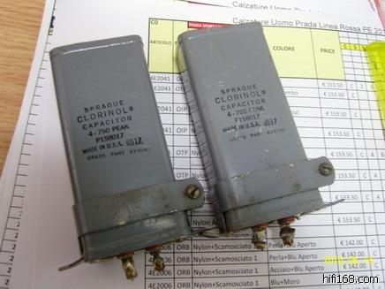

我的古董胆机,也经过了香港师傅的彻底检验,惊讶于其表现之后,说还有升级空间。主要是原来的供电端电容,是电解电容,年代久远,电容值有所下降,需要更换更好的。还有,整流块也要更换。言听计从,谦虚接受。在德国找到了原配的西门子整流块,已经在路上了。
另外,美国古董SPRAGUE油浸电容已经到手,誓要玩好这款胆机。尽管师傅的检验和零件成本不菲,还是要升级。折腾是过程,也是快乐。

回复 298# jacky70 的帖子
显摆下到手的状态一流的古董美国电容。

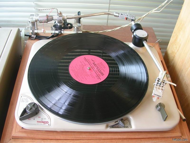

无难兄的这张黑膠是俄罗斯出品的吧,我有几张是CARMEN,还有天鹅湖之类的,感觉录音良好。
ORTOFON的唱头保护盖,小心取下来,会有些许通透感,如果你的系统调整到位的话,比较明显。
对了,知道你加螺丝是为了调重量。还是在重锤上做文章吧,搞个轻的。这样不好看,也影响效果。
