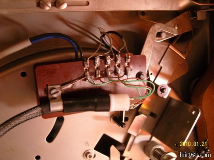

换下了原来的唱机信号线,信号线是5针,唱机加接CARDAS五针,这样方便以后换线玩。
换线后,中频醇厚,密度提升,现场感好,通透度有所变弱,看来原来的线材尽管丑陋也不是一无是处。这次换线的变化主要是线材本身的风格提现,原配线也是没有问题的,包括原来的接线头,都是够班的。因此,不打算换唱臂线了,看了一下,柔软度也不是问题。

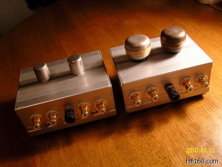

新的古董升压牛也搞好了,和上次的一起和个影留念,各有各风格,换着玩。还没有和我广州的ORTOFON同台比较。下次一起比较下,广州的系统分析力高些,比较起来更有说服力。

原帖由 jacky70 于 2010-1-22 18:33:00 发表
上圖
这个5针接线法远不如直接焊上的效果好
259#
肯定直接焊上去好的。CARDAS五针尽可能的减少受到影响的程度。
唯一的好处就是换线方便,包括唱头部分也是没有接口的好。有时候只能做些妥协啦。
